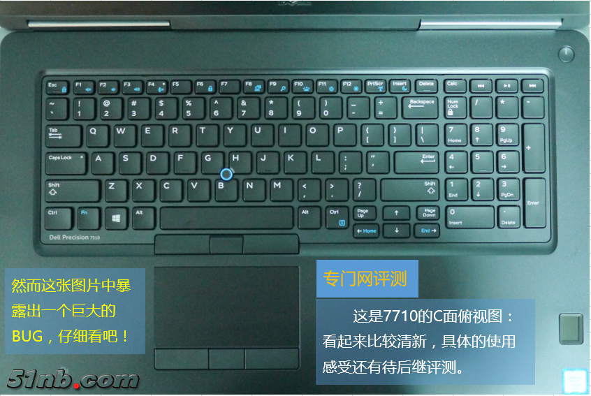

这是DELL选择的工厂问题:生产线组装管理不到位,太丢脸了。
我2015年底7710到手,居然发现键盘框上面印刷着7510的字,因为两者键盘框可以公用,生产线装配错了。
当时有人这样评价的:

发表于 2019-8-5 12:52:51| 字数 150| - 中国–北京–北京 联通数据中心 | 显示全部楼层
我2015年底7710到手,居然发现键盘框上面印刷 ...
我的7710键盘左下角只有 Dell Precision啊,感觉 Dell 统一了键盘,不再印具体型号,这个键盘和 XPS也是通用的

发表于 2019-8-5 14:05:05| 字数 135| - 中国–广东–珠海 联通 | 显示全部楼层
五十倍径马克柒 发表于 2019-8-5 12:52
我的7710键盘左下角只有 Dell Precision啊,感觉 Dell 统一了键盘,不再印具体型号,这个键盘和 XPS也是 ...
没吧。。xps15只是和55x0通用键盘 和precision3000 7000区别都非常大的
