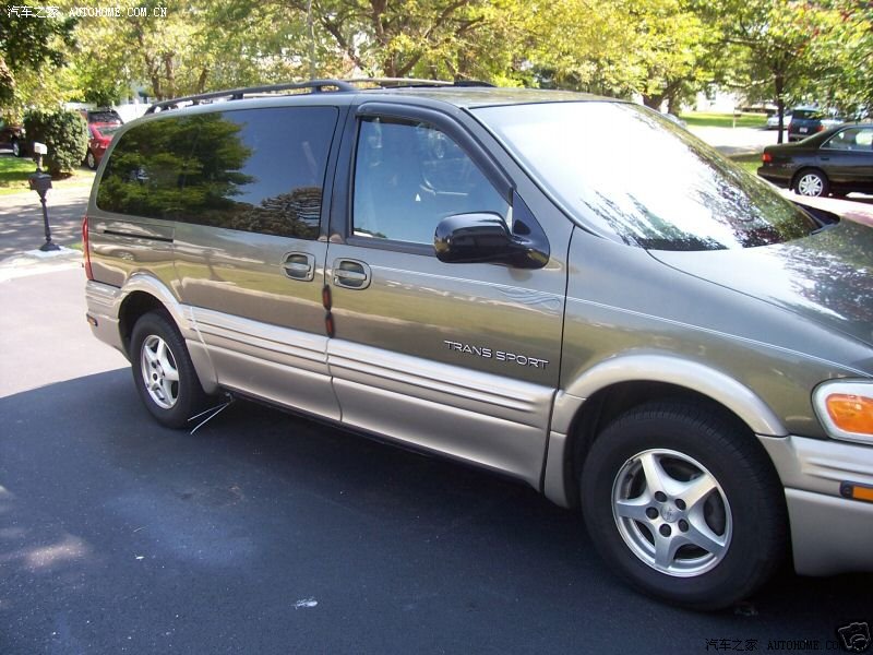

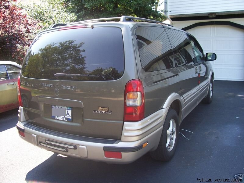

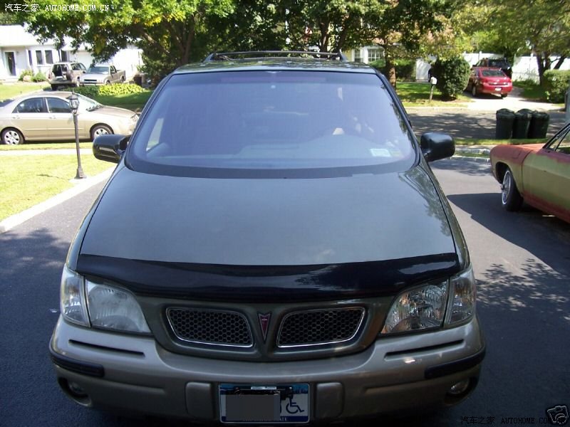

发表于 2007-1-12 10:27:00| 字数 234| - 中国–广东–深圳 电信 | 显示全部楼层
原帖由 yogibear 于 2007-1-11 15:42 发表
啧啧。肯定是家用商用2不误。。。。
别克 GL8的原型车不是别克,而是 Pontiac 的
Trans Sport/Montana (1997~2005)。照片如下:
Pontiac Trans Sport 1997
参考网站:http://auto.consumerguide.com/Au ... sedcarreviewphotos/
普普通通一MPV,大概残疾人喜闻乐见吧
到中国来不知怎么3白话2忽悠,变成  “陆上公务舱了”

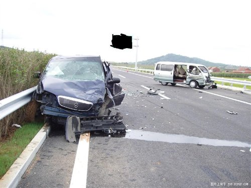

发表于 2007-1-12 10:33:33| 字数 18| - 中国–广东–深圳 电信 | 显示全部楼层
贴个GL8 被 帕撒特撂翻的场面,^_^

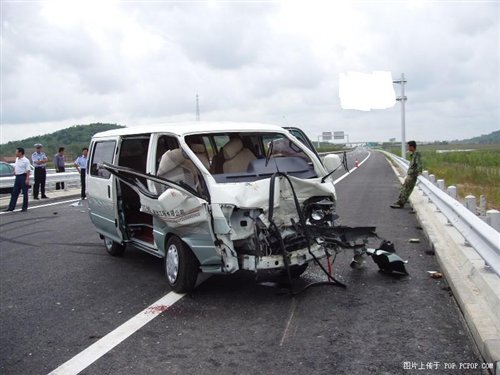

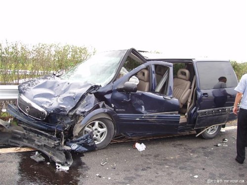

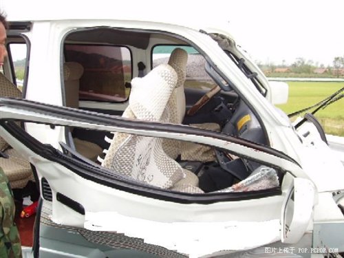

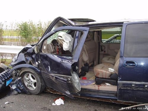

发表于 2007-1-12 10:40:57| 字数 31| - 中国–广东–深圳 电信 | 显示全部楼层
GL8 恶战 海狮
据闻2车都没死人,GL8吃亏较大,明显因为有天窗

发表于 2007-1-12 10:59:50| 字数 45| - 中国–浙江–杭州 移动 | 显示全部楼层
GL8被撞的好惨,没想到干不过hiace,估计天窗也只是部分原因而已。Hiace可是平头的

 楼主| 发表于 2007-1-12 18:56:58| 字数 101| - 中国–上海–上海 电信 | 显示全部楼层
原帖由 edgu 于 2007-1-12 10:40 发表
GL8 恶战 海狮
http://im ...
哎,你自己开GL8还找这么多GL8的事故照片,看着慌伐?

 楼主| 发表于 2007-1-12 19:16:52| 字数 219| - 中国–上海–上海 电信 | 显示全部楼层
原帖由 edgu 于 2007-1-12 10:27 发表
参考网站:http://auto.consumerguide.com/Auto/Used/reviews/full/index.cfm/id ...
对,是旁帝克蒙大拿,这部车的车模我有。从内到外几乎和GL8是一模一样的。
