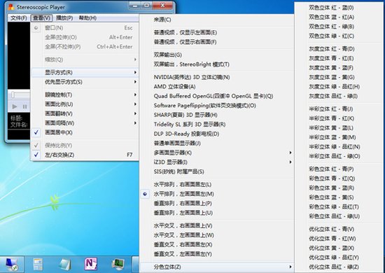

简单的概括起来,3D电影回放的方式基本上被以下截图包括全了;而片源格式,就简单得多。第一种常见的格式是各种互补色分屏,别被截图吓到,国内能找到的互补色种类没几种,分色眼镜不少淘宝商家都有打包出售的,买一组一劳永逸。
索尼第三代头戴显示器T3W深度评测:科幻之作
说 到底分色3D的体验不是很好,所以高清片源提供分色视频流的越来越少,不少片源都倾向于使用双画面排列的方式记录。根据排列形式的不同,引出两个维度,两 种排列,两个顺序,2x2x2共计8种格式。还是那句话,别害怕,最最常见的双画面片源几乎只有水平排列左画面居左这种形式。

3D 模式:我们希望用户尽量使用HDMI 3D 720P视频流连接T3,之前提到的上下左右3D,不在讨论范围内,因为会有分辨率损失。我知道的任何一种共用面积的3D技术,都会损失画质,如前文技术 详解中提到的,除了极个别的技术以外,所有屏幕打开3d模式你都有立竿见影的画质下降体验的改变:突然闪屏、大面积色差、亮度暴降什么的不一而足。唯独 T3因为T3拥有两片OLED屏幕的缘故,避开了这个麻烦,所以在2D和3D模式中画质印象是没有任何区别的,都足够明亮、鲜艳、中性。唯独不同的恐怕就 是画面中的人物突然走了出来,在微光照亮的“影院”里上演一出出好戏。这可真是了不起的体验。很难用语言来向别人描述这种震撼。原谅我词穷,我觉得用“不 可与夏虫语冰”用在此处能稍微抒发一下我的心情。
第一组视频,非蓝光的左右分屏技术,无法开启HDMI 3D传输模式,只能使用T3内置的左右分屏功能,打开后横向分辨率明显变差。
另外两部电影则是蓝光原盘,使用TMT3+3D插件播放。均可直接开启3D模式,第一部还算是效果一般的3D恐怖片,怪兽学院则相当不错,从头看到尾,一下子就“沉浸”了
