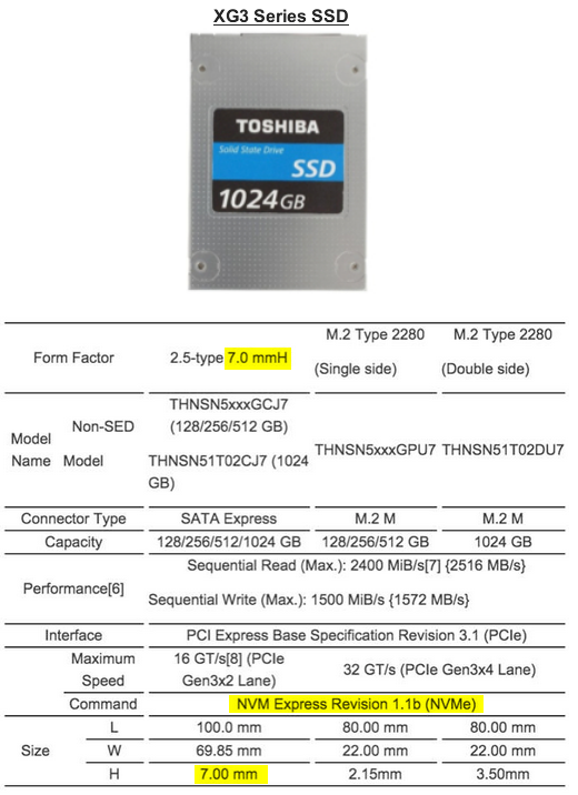

更新:关于“珍稀动物”--2.5" 的 PCIe SSD,目前好像只有东芝一家有 7mm 的产品。哪位同学弄一个回来,在 T460/T560/P50s 上测试一下。与 m.2 PCIe 比较一下速度和发热量。

实际上7mm厚的2.5寸 PCIe SSD并不存在。所以联想是怎么实现那个所谓2.5寸 PCIe SSD的还是个疑问。
题外话,2.5寸的PCIe SSD确实存在,但使用的是SFF-8639接口,厚度15mm。

Toshiba 的 XG3 据说是 7mm 的。楼主没见过实物。不知是否谣传。

我晕。。。Toshiba的居然是SATA express,只能用两个通道的过时玩意儿。不过SFF-8639向下兼容SATA  express和SATA3,SATA express也向下兼容SATA3。
