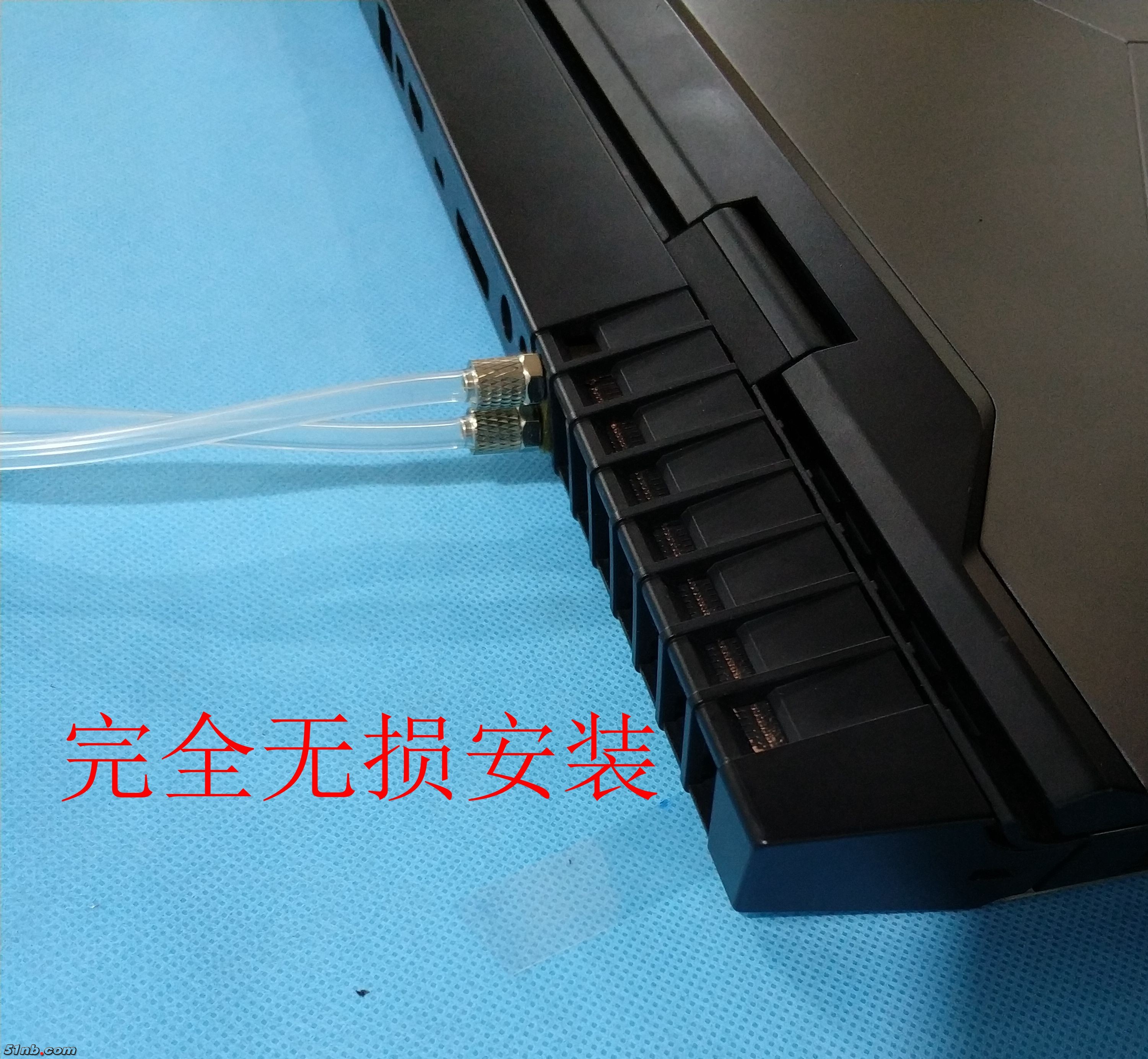

17R4模组的单独说明:
完全无损安装,完全不露出,直接替换原模组。增加了桥散热。

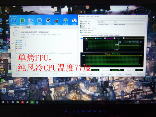

测试室温是25度,CPU是I7 6700HQ,显卡是GTX 1070。普通信越硅脂,非液态金属。
风冷10分钟,CPU温度是63度,显卡温度是56度
水冷下去,温度稳定在48和38度。
回头有客户是7700的话,再来补上7700的温度。

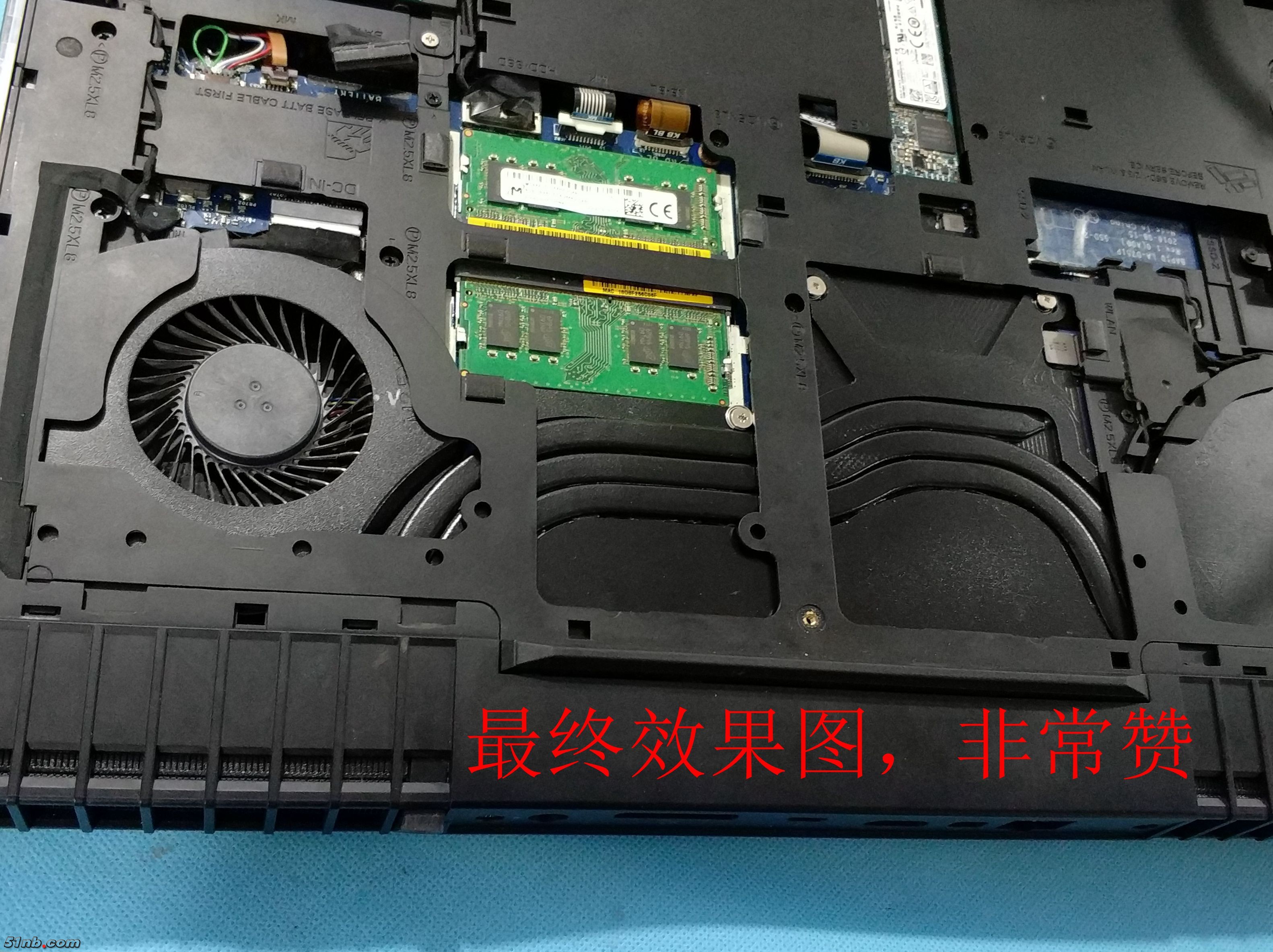

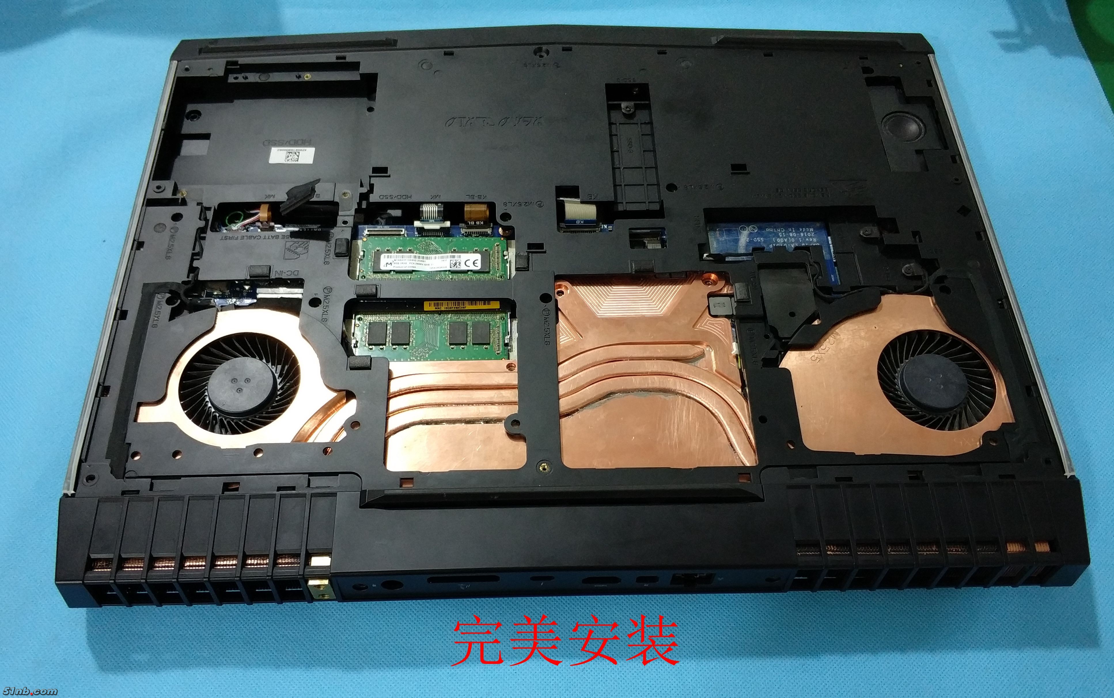

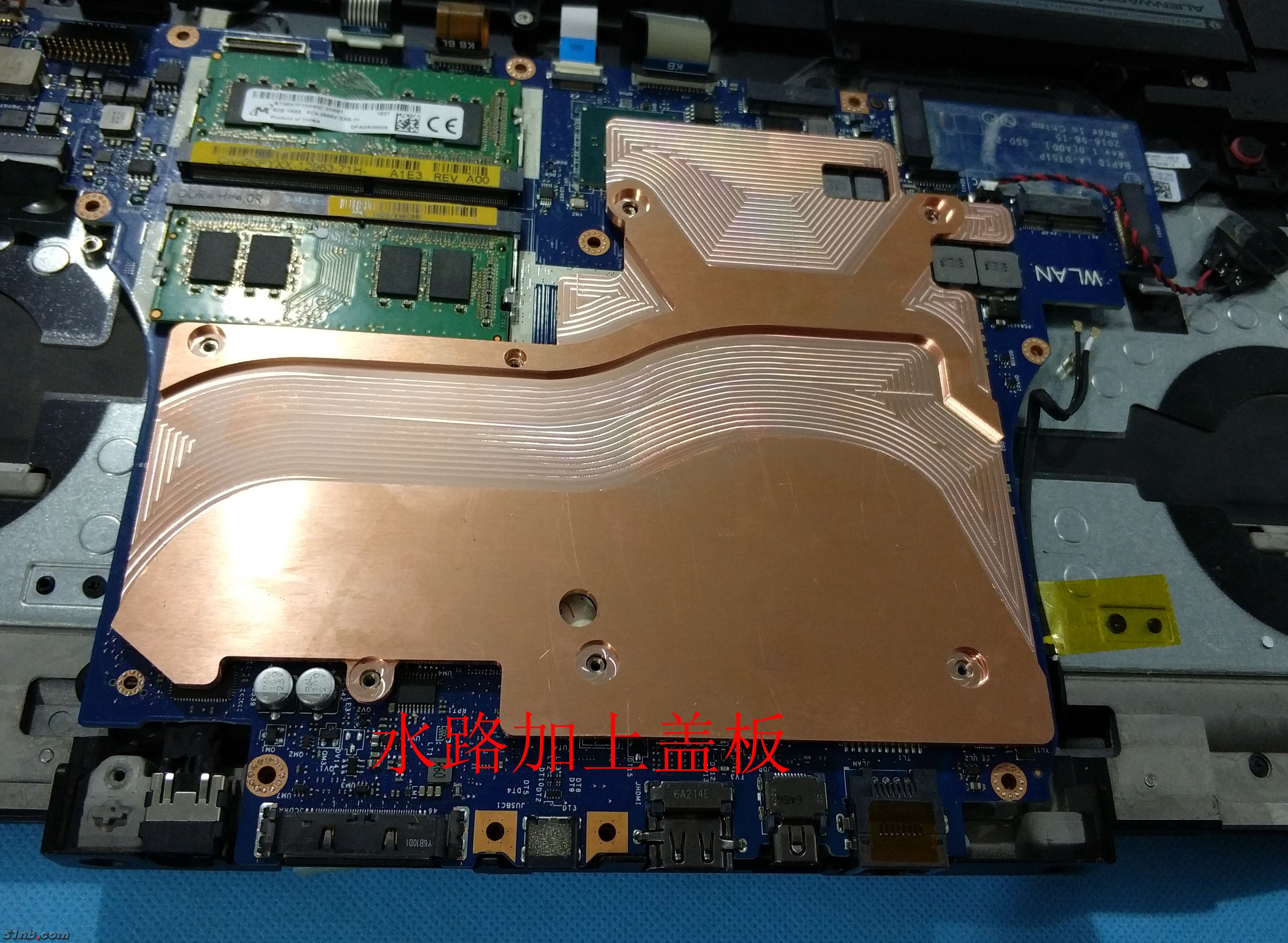

 楼主| 发表于 2018-3-4 15:04:12| 字数 28| - 中国–广东–广州 移动 | 显示全部楼层
半成品图

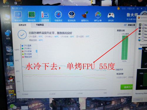

 楼主| 发表于 2018-3-4 15:04:27| 字数 165| - 中国–广东–广州 移动 | 显示全部楼层
上测试图
【梦飞扬 于 2018-3-14 14:56 补充如下:】
上测试图。
【梦飞扬 于 2018-3-14 14:58 补充如下:】
上测试图
