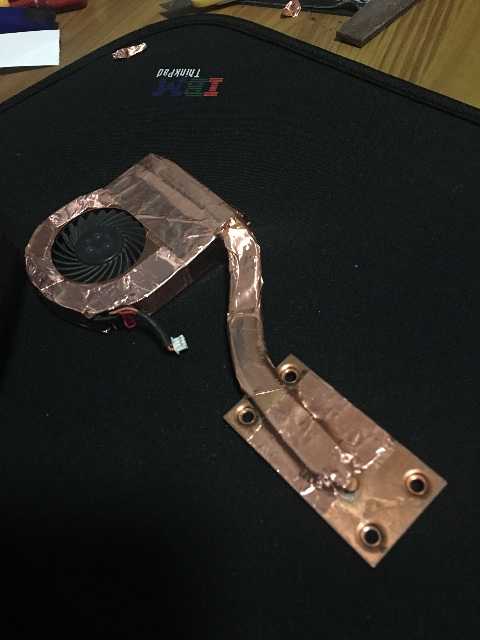

给X62S兄弟们的礼物:X62S改装X200S 松下风扇芯
https://www.ibmnb.com/forum.php?mod=viewthread&tid=1721439
(出处: 专门网论坛)
这是原作者的图。用的是铜箔吧?

不明白他为什么用铜箔胶带把风扇包起来?这种胶带只是把散热模块和风扇之间的缝粘上
奥,这个问题。好像是因为换了整个风扇芯那一侧,所以风扇壳只是样子匹配,但是上下壳之间没有卡扣也没有螺丝孔,只能通过铜箔粘合使风扇模块固定成型了。
