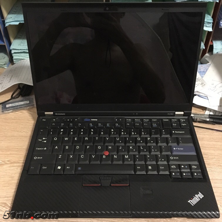

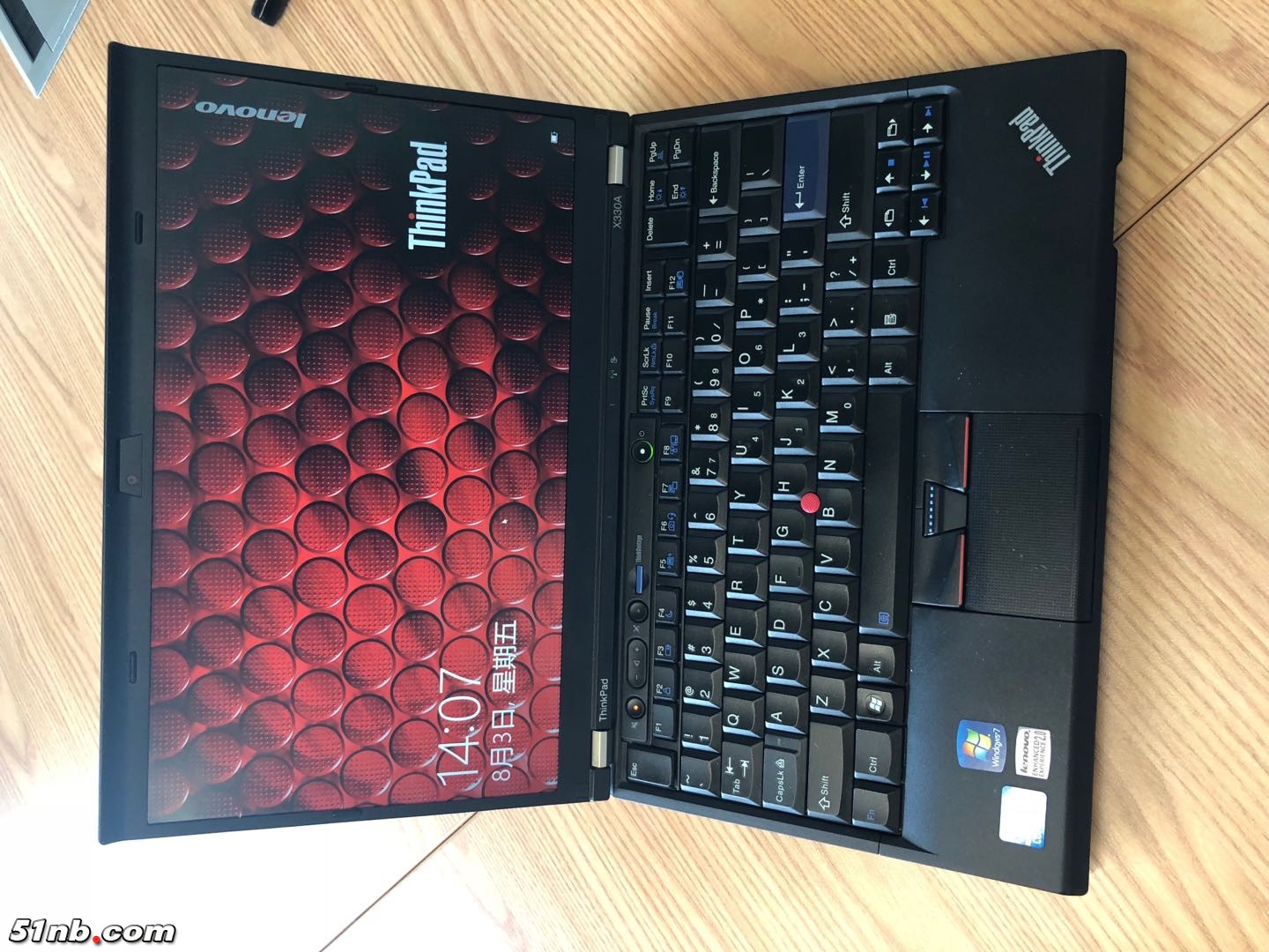

改装并不完美,自己也做了很多改进。看完以下内容再决定要不要联系吧,哈哈
i5-3320,x教授17年10月18日的套件,奇美屏,电池几乎无损耗,改x220键盘。掌托目前是230的,为了放220键盘,用小刀挖了几个孔位,介意的话也可以等我过阵子回家换成220的。
关于问题,看各人标准啦,我比较细,因此问题都喜欢说清楚。目前发现的就是最低亮度时亮度不够稳定,从最低调高一格就没有问题。
另外开机或者从睡眠状态恢复时,套件会偶发恢复最高亮度,如果初始亮度较低有时会不亮,要手动调整,据说可以发回教授刷新bios搞定。
还有,用bug10在某些操作后会偶发系统反应迟钝,关闭屏幕再重开就好。用了快4个月,前两个月遇到过三次这种情况,彻底优化完bug10之后最近没再出现了。
我刚拿到手时有几个机械结构方面的问题,现均已解决。
1、b框切的不直,顶部有些挡屏幕,自己又用小刀切了一下午。
2、控制亮度的套件触点间距有些宽了,跟接口不能完全对应,螺丝孔位又离主板有点距离,上紧螺丝就会对不上,不上紧螺丝又容易活动。因此用磨指甲的锉打磨了一下pcb对应的两个位置,使触点能够完全对上,又在套件螺丝孔下面加了个垫片,以上紧螺丝固定。
3、套件有点顶键盘,尤其是套件上接出去的屏线正好从布线架下面过,因此把布线架对应的位置削得薄了一些,现在如果事先不知道,基本看不出来顶键盘。
