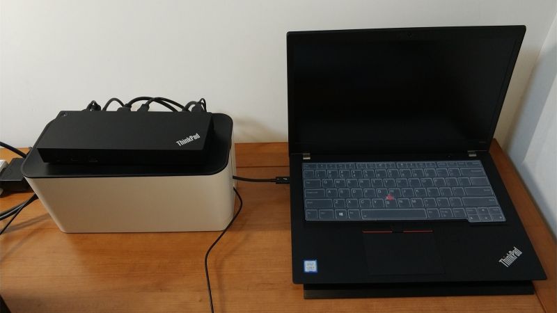

我用的雷电3的那个扩展坞,一根线,充电开机全解决,其他外接显示器、网线、鼠标、键盘啥的都在扩展坞上。

发表于 2018-11-8 12:17:55| 字数 91| - 加拿大 来自手机版 | 显示全部楼层
褐色的盒子是什么?

发表于 2018-11-8 12:28:23| 字数 105| - 中国–云南–昆明 电信 | 显示全部楼层
嗯嗯,不错,不错!!你垫的那个是什么?野餐盒?

发表于 2018-11-8 20:03:19| 字数 73| - 中国–辽宁–沈阳 联通 | 显示全部楼层
收纳盒,里面有各种线和一个插排。

发表于 2018-11-8 20:03:50| 字数 45| - 中国–辽宁–沈阳 联通 | 显示全部楼层
ad8888 发表于 2018-11-8 12:17
褐色的盒子是什么?
线材的收纳盒。
