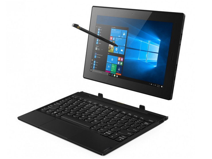

今天测评的对象是联想 Tablet 10,它是一款主要面向于商业用户的10.1英寸Windows平板。CPU是Gemini Lake构架的赛扬四核处理器。主要竞争对手是华硕的Transformer Book T102HA,加上华为的MediaPad M5 10.8 Pro, 还有微软Surface Go, 以及Apple iPad Pro 10.5。
联想的10.1英寸Windows平板有着相当主流的配置,128GB存储,LTE猫,IPS屏幕,键盘坞以及一个主动式手写笔。然而,售价不菲,联想为这款电脑的定价含税在600美元。
联想 Tablet 10-20L3000KGE
处理器:英特尔 赛扬 N4100
显示适配器:英特尔 UHD Graphics 600, 核心频率: 200-700 MHz, 单通道
内存:8192MB,LPDDR4-2133,单通道,RAM板载无插槽
显示器:10.1英寸,16:10,1920x1200像素,224PPI,10点触控,电容屏,自带笔,IPS,镜面
存储:128GB eMMC闪存,99.3GB可用
重量:664g,电源286g
价格:799欧元
外壳
平板和键盘套均为黑色塑料材质,裸机重达664g,厚10.6mm,比同价位机型都要重和厚。加上键盘套,则增加到1.2kg和22mm。主机外壳制作精良耐用,但是键盘就有些脆而且容易弯曲。
保养起来相对简单,后盖没有用螺丝或者胶水固定,而是卡扣,很容易卸下。你只需要一个吸盘,小心不要伤到显示屏就行了。
厚实的外观代来的一个好处就是接口丰富。有足够的空间配置一个完整的HDMI,一个USB Type-A,以及一个用来充电的USB Type-C。键盘则提供额外2个USB Type-A接口,不过是用USB 2.0链接的。
内置的MicroSD读卡器速度不错,复制大块数据能达到72.9MB/s。传输250张5MB左右大小的JPEG文件也能达到66MB/s。测试数据来自64GB的东芝Exceria Pro M501。
Wi-Fi是瑞昱8822BE,支持802.11 a/b/g/n/ac。在理想条件(附近无其他wifi设备,具体信号源很近)下性能相当厉害。
我们测评的型号还搭载了LTE猫,因此可以用蜂窝数据上网。猫是选配的,支持nano-SIM。
尺寸对比
SD卡传输速率
网络传输
输入设备
随机标配的键盘套是巧克力键盘,键帽是磨砂内凹型,有着很好的准确击键感。手感很正常。由于结构的在打字时键盘会轻微变形。不过不会过于影响。键盘整体上感觉可用,缺点是没有背光。
多点触控的触摸板是9x4.3cm。这个大小足以使用手势输入。表面的手感则舒适平滑。触摸板边缘也能感应到输入。键程很短,但触发位置准确可闻。
我们手上这台是联想面向英国地区销售的键盘
触摸屏支持手指和作为附件的ActivePen触摸笔。屏幕可以检测到10点触控,响应度也不错。触控笔内置于平板中,有2个按键和一个不可替换的电池,插入插口则对其充电。
触控笔可收纳于机身
显示
次像素阵列
10.1英寸的触屏支持原生分辨率是1920x1200。对比度属于主流(923:1),另一方面最高亮度(276.6nits)则很一般。这个价位有着商务定位的平板应该可以做到更高的亮度。本文与之对比的竞品亮度都比它要好。
可惜的是,在90%亮度及以下,显示屏则是在198Hz的低频下使用PWM调光。如此低的频率可能让比较敏感的用户引起头痛或者眼酸。
亮度
屏幕闪烁/PMW
出厂的色准也很一般,DeltaE 2000的偏差值为6.1(理想值则小于3)。整体颜色偏向轻微但可察觉的蓝色,通过矫正可以提升屏幕的色准,DeltaE可减小至2.55。校正后,灰色更加平衡,偏色现象也几乎消失了。
屏幕响应时间
黑到白28ms
50%灰到80%灰 37ms
屏幕是广视角的IPS面板,设备主要用于室内,毕竟低亮度与高反光让户外使用体验很糟糕。
镜面屏户外严重反光
性能
联想Tablet 10 Windows平板的赛扬处理器可以用来应对Office以及上网的需要。我们测评的版本售价含税在600美元左右,其他型号也要500美元起。
处理器
平板处理器是基于Gemini Lake平台的赛扬N4100四核处理器。CPU运行的基础频率为1.1GHz,睿频加速到四核2.3GHz,或者单核2.4GHz。由于TDP只有6W,所以采用了被动散热。在我们的Cinebench R15多线程测试中,CPU保持2.3GHz几秒钟后就降频到1.8-1.9GHz。单线程测试则从始至终保持在2.3GHz。
能否保持睿频主要由Cinebench R15在做30分子循环测试中是否选择多线程决定的。测试分数在第一轮和第二轮测试时开始下滑,后面则稳定在1.8-1.9GHz睿频。
Cinebench跑分
CPU单线程
CPU多线程
系统
总体上系统的感觉是平衡的很好。我们没有测出什么毛病。赛扬处理器足够应对Office和上网场景。PCMark的结果则更加印证了我们最初的印象。
存储
128GB的存储是基于eMMC的技术。开箱可用容量为99GB。其他的容量则被Windows和回复分区占用了。传输速度为主流eMMC存储的表现。
GPU
图像处理工作由英特尔核显UHD Graphics 600 来完成。支持DX12,运行频率为700MHz。3DMark 测试结果很贴合这款GPU。可惜的是联想把本来能提升显卡分数的双通道内存配置为了单通道。
游戏
部分游戏可以在联想的这款10.1英寸的电脑上流畅运行,这些测试游戏基本上都是不怎么吃配置的,但依然需要降低分辨率来达到可观的运行效率。休闲游戏,比如微软商店的那些,就基本上没戏。
辐射
噪音
由于平板采用被动散热而且没有机械硬盘,因此是绝无半点噪音的。
温度
在压力测试中,平板的表现在电池和主机上都十分有代表性。处理器运行速度在1到1.6GHz,而GPU则运行在100-250MHz。
平板在全速运行的时候当然的热,我们检测到有些点冲过40摄氏度,然而并非十分危险。我们的压力测试在日常用法基本不会出现。只是用来测试在极端条件下设备的稳定性。温度在日常使用中属于可接受范围。
音频
立体声扬声器在底部的左右两侧,表现主流却少重低音。如果想要有比较好的收音效果,我们推荐使用耳机或者外置的扬声器。
能耗
平板的功耗与负载无关,相对而言比较高效。待机状态下,能耗只有6.4W,在压力测试中则增长到17.3W。远远不到电源适配器标识的45W。
电池
WiFi测试模拟典型用户的上网浏览。电源计划设置为“平衡“,关闭所有的省电功能,屏幕亮度则调整为150nits,在这个条件下,联想Tablet 10续航时间为9小时53分。
总结
联想Tablet 10是一款10.1英寸16:10的Windows平板。外观毫无设计感可言,主打功能性而不是时尚。联想Tablet 10市场定位本来就是移动办公,不过664g的重量让其显得相当笨重。
赛扬N4100处理器性能和上一代(Haswell,Broadwell)i3处理器相当。也就是,足以应对Office和上网的场景。尽管机器采用被动散热,CPU却几乎能够完全利用睿频带来的加速功能。可惜的是,联想使用了单通道内存,相对双通道内存损失整体的性能。我们认为基于平板的售价可以做的更好。
10.1英寸的触摸屏有着主流的对比度和广视角。亮度对于如此高价的产品来说还差强人意。屏幕支持手指或者有源笔的输入。
键盘套给我们留下了还行的印象。键盘在日常场景下很实用,可惜的是没有配置背光。电池续航不错,链接方式则通过WiFi或者内置的LTE猫。
USB-C充电器是个加分项,有着很好的通用性,因为带着不同设备上路只需要一个充电器就够了。12个月的有限保修有点短。
