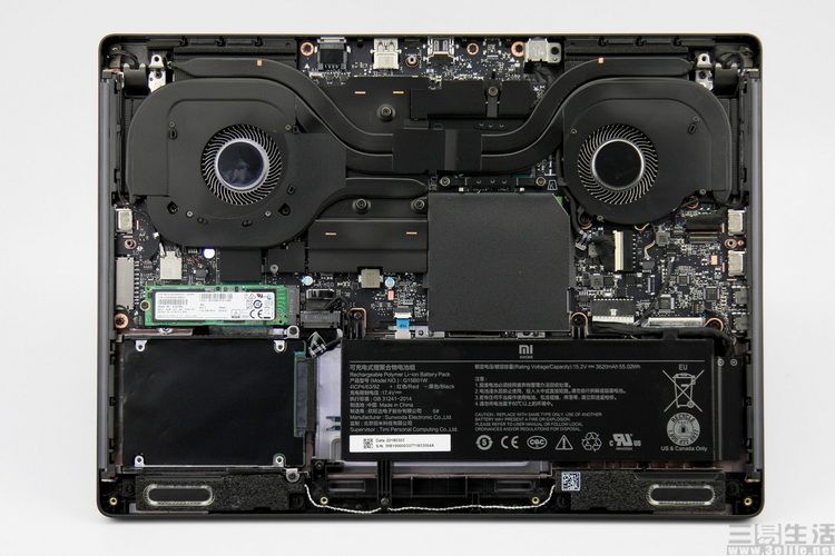

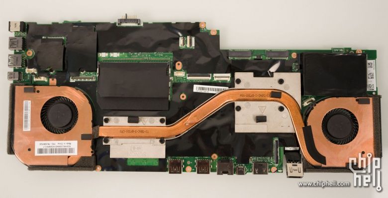

小米游戏本一直被诟病噪音大,在这里俺要尝试找找原因。
仔细观察,会发现和P50相比,小米有两个主要区别:
1,风扇转向:小米的气流是先到侧面出风口,后到后面出风口,这样做的结果是,温度低的鳞片处空气流量大,温度高的鳞片处空气流量小,我猜想这样的设计的理由是为了防止侧面的鳞片失效(就是铜管在经过后面的鳞片后,已经很接近室温,使得侧面的鳞片几乎不起散热作用);这个想法是好的,但这个设计实际上是否更有利于总体散热,是值得推敲的,尚需定量的模拟分析。如果结果时正好相反的话,那带来的结果就是风扇需要更高的转速;
2,小米的鳞片部分宽度小于叶片腔的最大宽度,这是一个非常愚蠢的设计,使得气流流速反复升降,增大了沿程阻力,也就是说,同样的风扇出口风压下,流速更低。后部的出风口在一定程度上是受了特殊的屏轴结构的限制,不得已。而侧面的出风口的收窄,则是巨大的愚蠢,因为小米的风扇转向使得侧面出风口靠近USB接口那个位置是风速最高的,而这个风速最高的位置却被弄了个阻挡!风向转一个几十度的弯再被鳞片给负几十度转回去!(P50风速最高的那个位置是畅通无阻的,鳞片的方向正好顺着风向!)
小米游戏本有宽大的出风口,业内最高开口率的进风口,截面积足够大的导热管(不一定是最大的,但肯定是名列前茅),但却被普遍反映噪音大,那么原因只能有一个:风道设计缺陷。

小米的流体力学设计堪忧,
几年前的空气净化器是一个巨大的败笔,也是噪音巨大。

我倒是觉得除了风扇,小米全面优于P50。。。。。。

小米这个本2700转噪音就出来了,似乎是设计问题,跟x1e/P1的矢量喷口发动机有一拼

2700基本就是TP风扇1档启动的转速
反正它本质上来说,是个吸尘器

吹哨是一方面,
另一方面气流紊乱,相当于体统阻力大,同样的转速流速就低(实际散热能力基本正比于流速),控制部分就不得不提高转速,于是进入恶性循环。(这个大概就是有人说摸不清小米游戏本的风扇转速规律的原因:流速和转速之间的线性相关性差)

四向出风口怎么转都行,无所谓的
真正有问题的是微星GT62,GT72那种两个涡轮转向一样,就会有共振了
