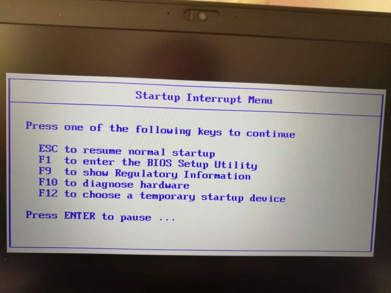

发表于 2019-2-1 13:19:05| 字数 138| - 中国–安徽–安庆 电信 | 显示全部楼层
Traveller01 发表于 2019-1-22 07:54
正常应该这样....
Ctrl-P进入IME界面
我的P52开机按Enter进入Startup菜单是这样的,没有 Ctrl+P进Management Engine 的选项:
ME固件升级成功了 机器是8750H+P1000

2006-9-5
发表于 2019-2-1 13:22:16| 字数 177| - 中国–安徽–安庆 电信 | 显示全部楼层
crargentino 发表于 2019-2-1 04:39
美国那边似乎到目前为止根本就没意识到这个问题。我是最高级的服务了,昨天给我换了新主板(但是cpu有 ...
不用 lenovo vantage更新固件,我升级成功了,美版,8750H+P1000
但是开机按Enter进入Startup菜单,没有 Ctrl+P进Management Engine 的选项:

发表于 2019-2-1 13:35:58| 字数 124| - 中国–云南–昆明 电信 | 显示全部楼层
yxfyxf2000 发表于 2019-2-1 13:19
我的P52开机按Enter进入Startup菜单是这样的,没有 Ctrl+P进Management Engine 的选项:[/ba ...
啊,哈哈!这个是怎么回事?你的P52是什么版本的机器?

发表于 2019-2-1 13:42:20| 字数 105| - 中国–安徽–安庆 电信 | 显示全部楼层
8750H+P1000的配置

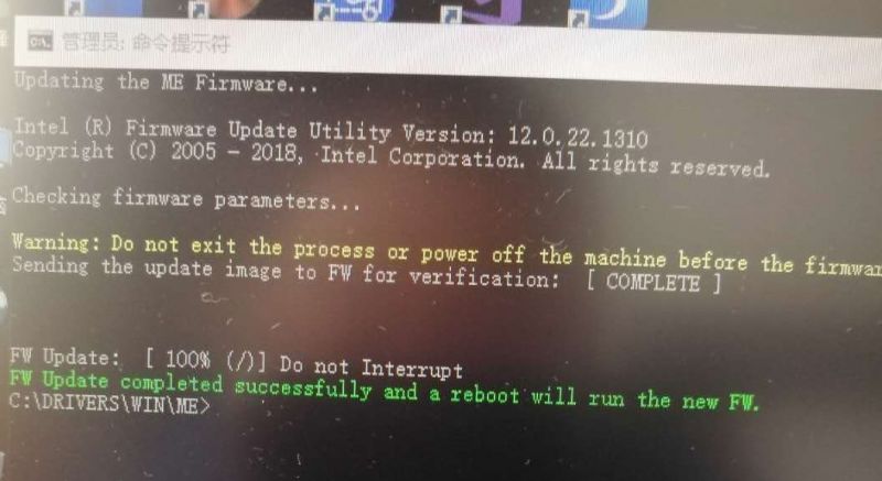

发表于 2019-2-1 13:43:04| 字数 154| - 中国–安徽–安庆 电信 | 显示全部楼层
crargentino 发表于 2019-2-1 13:29
老哥,你这个我也碰到过,可能并没有升级成功。
你关机,然后再开机试试看,看看是不是会三次重启?
当 ...
用命令提示符的管理员模式重新升级了,提示是成功的,这个应该就是升级成功的提示吧?

发表于 2019-2-1 13:46:29| 字数 109| - 美国 T-Mobile | 显示全部楼层
呃,我知道提示是成功的。但是关机后再开机,就是三次重启。
老哥确定你这个机器关机后,再开机,没有任何问题吗?

发表于 2019-2-1 13:57:30| 字数 123| - 中国–安徽–安庆 电信 | 显示全部楼层
老哥确定你这个机器关机后,再开机,没有任 ...
开机 关机 重启 休眠 睡眠 都是正常的,是不是bios设置了 secure boot的缘故

发表于 2019-2-1 14:01:21| 字数 163| - 美国 T-Mobile 来自手机版 | 显示全部楼层
老哥稳!那说明这个应该直接下载文件,用meupdate.cmd更新!谢谢老哥说明!
和secure boot应该没啥关系。我开着这个的。但是由于从vantage里面点了升级,结果就操蛋了。

4747
2007-4-1
银牌荣誉勋章(注册10年以上会员)月全勤勋章
发表于 2019-2-1 14:53:54| 字数 148| - 中国–云南–昆明 电信 | 显示全部楼层
我手动刷那个企业版的固件,也是提示成功的。重启依然提示EM固件错误,也Ctrl-P也进不到IME管理界面里的。固件更新界面,刷完一样出你同样的绿色提示的

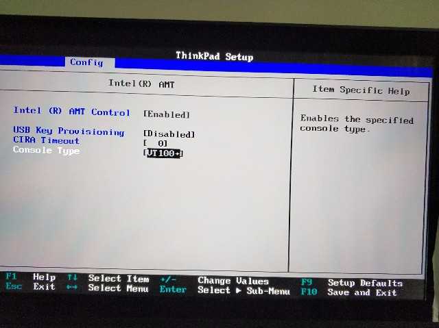

发表于 2019-2-1 19:20:48| 字数 89| - 中国–安徽–安庆 电信 | 显示全部楼层
roiao 发表于 2019-1-22 10:09
bios里面amt是enable。。我先禁用再启用试试。
你的BIOS选项里有AMT?为啥我没找到,能说下在哪里可以找到吗?

发表于 2019-2-1 19:24:37| 字数 87| - 中国–安徽–安庆 电信 | 显示全部楼层
roiao 发表于 2019-1-22 10:17
bios里面我先启动amt
然后查看版本,出现如下提示:
请问下P52 BIOS里的AMT选项哪里可以找到?我找了半天没找到
81
993
2006-9-5
发表于 2019-2-1 19:30:33| 字数 102| - 中国–安徽–安庆 电信 | 显示全部楼层
请问P52 BIOS里有AMT的设置吗,我找了每个设置项,没有找到
楼主贴出来的是这样的

发表于 2019-2-1 19:35:16| 字数 468| - 中国–安徽–安庆 电信 | 显示全部楼层
crargentino 发表于 2019-2-1 15:12
我觉得,可能是美行的vantage里面,他刷的是企业版,这个它刷错了,应该刷普通版,一旦刷成企业版,虽 ...
我看了下MEUpdate.CMD,刷ME固件时候
会想判断 Intel(R) AMT State 的状态
打开就会刷企业版 没有打开就会刷个人版
就是这条命令,meinfowin.exe -feat "Intel(R) AMT State" -value "Enabled"
我的提示如下:
Intel (R) MEInfo Version: 12.0.22.1310
Copyright (C) 2005 - 2018, Intel Corporation. All rights reserved.
Error 68: Feature not available.
Error 67: Feature not found.
然后在文件夹上会生成一个error.log的文件
楼主在帖子说bios有amt的设置,问题是我在bios里没有找到额
你有找到吗?哪里可以找到
楼主bios里关于amt的设置是这样的

发表于 2019-2-1 19:35:43| 字数 23| - 中国–陕西–西安 电信 | 显示全部楼层
8750不支持vpro,bios里面没有amt
