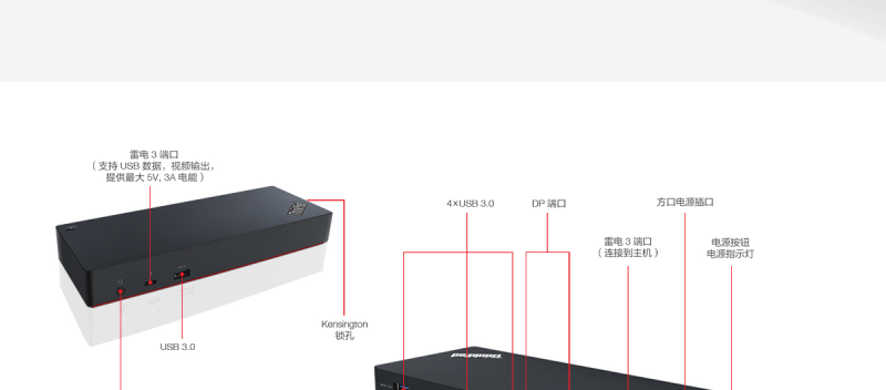

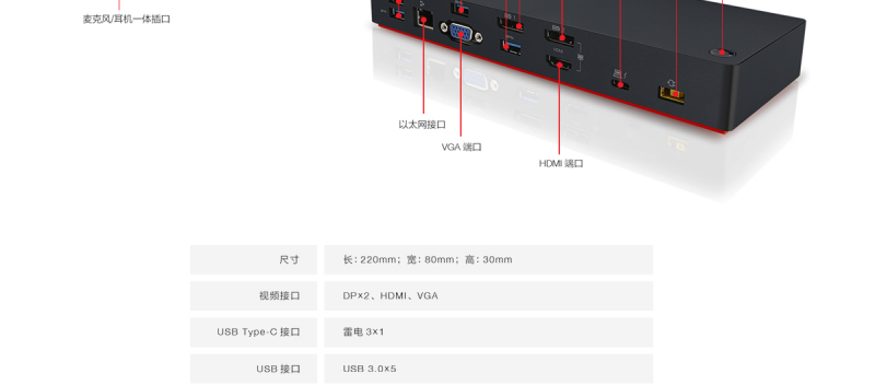

P52的雷电3接口接40AC0135CN这个编号的雷电3扩展坞,设备不识别,但是扩展坞的开关键能开关机器,P52上的雷电3接口接 TYPE-C口的USB HUB也都能识别鼠标和移动硬盘,这个扩展坞接T480S可以用。
有可能是什么原因?就是下图这款。

P52或P72级别,雷电3扩展坞必须是40AC0170或40AC0230,否则雷电3扩展坞不会给计算机供电,因为功率不够,40AC0135只能提供除供电以外的所有功能

你说这个是对的,仅仅是通过扩展坞供电。楼主这个135版本,分别给本子和扩展坞接电源就可以。同其他两个版本的接口是一样的。我的就是这么用的
