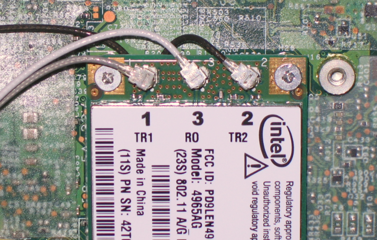

我知道这是一个很古老的话题,可是我竟然也中标了,X61无线网卡的螺丝滑丝了,借用一下论坛上的图片

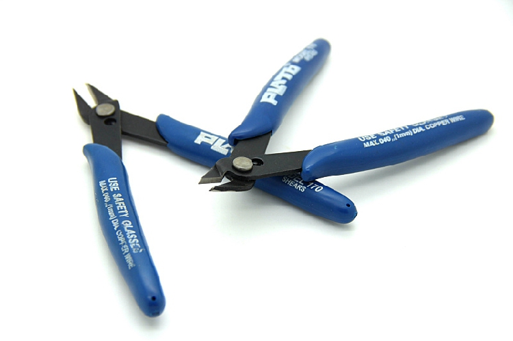

我搜了一下论坛,有好几个伙计推荐用斜口钳,那这个斜口钳是不是用来咬住螺丝头部然后旋转拧开螺丝?可是好像它的咬合部分并没有齿?对付这种情况时,它和尖嘴钳有什么区别?尖嘴钳不也一样可以咬住螺丝头部?
斜口钳是不是这样子的?哪种比较好?经我试验,201胶无法解决此问题,不排除是因我买到山寨201胶导致的。最终用斜口钳剪烂了网卡,尖嘴钳夹住螺帽旋转解决了。

蓝色手柄的是剪线钳,不能拧很容易断,斜口钳可以伸到十字花位置,更容易卡住螺丝,螺丝突出高度不够的话,尖嘴钳夹不住的

第一种嘴长一些刃口斜率大些,比较好操作。
这个应该就是滑牙螺丝用钳子夹住螺丝头下面往上用点力,再拿螺丝刀拧,就是提供一个向外的力而已。
你随便用点其它的薄铁皮或镊子啥的翘下效果是一样的,只是斜口钳方便些罢了

斜口钳是让你剪碎螺丝剪断网卡的,谁拿它拧螺丝啊。撬螺丝一字改锥、刀片。拧螺丝圆规。都比他好用

最后一幅图里的最左边的尖嘴钳或最右边的斜口钳,都可以。
还有个找个稍宽的皮筋,垫在螺丝和螺母之间。

第一种或者义乌店哪种斜口的指甲剪,然后是斜立起来用,将螺帽180度对角分别剪出小缺口,到时立起夹着转,还是斜着沿切线轻轻凿,都可以。
螺丝打滑,旁边挡好,找个好的凿子,从侧面的切线上敲螺帽,这是最传统的方法。
