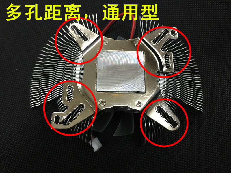

通过三个螺丝和一根铆钉固定(这个应该是表弟家自己机加工对应孔距和尺寸的),我没有采用但受了很多启发,马云家几乎没有46MM*46MM的散热器,只有一款七彩虹的V8,他是调节式固定架,完全可以满足孔距的要求。V8是成本最低的散热方案,而且较稳定(这个方案是贴吧推荐的)。

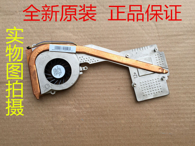

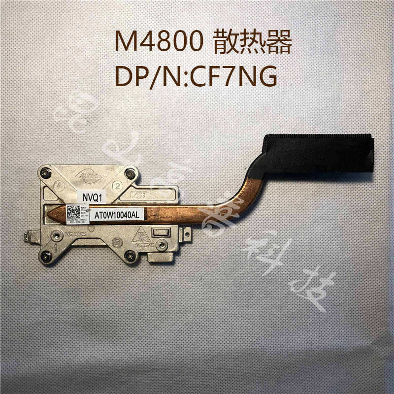

我想着少动结构性东西,保持原有风格,V8有点破坏风景了,表弟的方案我后来实践后总结我也是走的这条路,开始时我不想走表弟的路。我想了两个方案,第一个利用笔记本显卡的散热,第二个利用台式机散热。淘宝买了戴尔M4800散热。
我把散热管折弯对着散热风扇,就是下面的效果
效果也不错,使用一周没有发生温度报警,而且显卡固定主板螺丝太难配的(现在我也没配着),应该是M1.5或M1的孔,利用散热铜管折弯刚好顶着上面的盖子还可以固定显卡。当时还考虑一款笔记本散热器,如下图8750散热

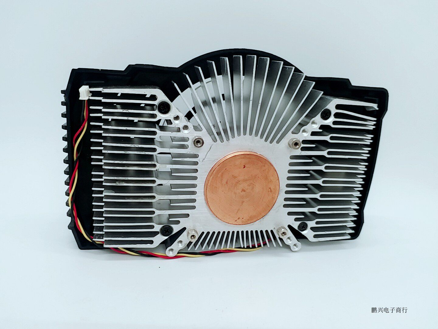

这个是全刀卡,8750散热是半刀卡,应该尺寸没有问题,主机风扇的位置刚好有网格可以往外吹风,但如果安了,风扇下面是内存条,担心内存条温度,所以没有实践这个方案,如果坛里有朋友刚好要这个机器在考虑散热问题建议可以尝试一下。
台式机散热方案:这期间我拆了公司很多N多年前的老电脑的散热器,
将M4800散热器作为支架,上面安装铝被动散热,符合原装8300USD显卡的风格。但这两个散热均体积大,如果有加工设备车掉一部分,就完全满足要求了。这两个散热用不了,我没有加工设备,DIY此时我明白表弟家的散热器完全就是利用台式机的散热器改的,重新打孔和加工合适尺寸。这个时候我已经把M400散热器铜管切断,再加POS机的散热。
M400显卡散热的四个螺丝孔露在外面,方便拆卸,POS机散热与M4800利用导热胶粘贴,导热没有问题完全OK。我前面也尝试一个方案,坛友有没有注意M4800显卡散热器上除四个与显卡固定螺丝的孔外,还有两个孔
