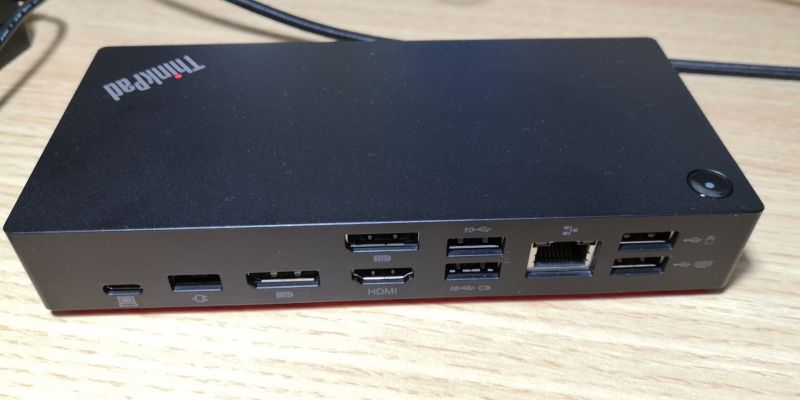

X395没有雷电口,不知道能不能使用X390的扩展坞?如果能用的话,支持多个视频口同时输出吗?
以下是2019.9.14日的跟帖内容:
购买了ThinkPad USB-C Dock Gen 2(40AS, 40AS0090XX),如下图:
买这款扩展坞是处于以下原因:
1)由扩展坞控制笔记本开关机。这点排除了那些没有开关键的简易扩展设备。
2)USB Type C(支持PD)连接,可以在扩展同时给笔记本供电。
3)想将笔记本立起来放置,开关机由扩展坞控制,扩展坞接显示器、键鼠,X395只作为主机,节省桌面空间。这点排除了ThinkPad Basic/Pro/Ultra Docking Station (40AG/H/J)这3款扩展坞,因为它们只能平放。
4)既然X395无法提供Thunderbolt口,考虑到性价比,没考虑那几款Thunderbolt的扩展坞。
ThinkPad USB-C Dock Gen 2(40AS, 40AS0090XX)这款扩展坞能提供控制笔记本开机功能,但是发现一个问题:
如果笔记本的USB Type-C口只支持DP1.2的话,扩展坞只接1个显示器的时候,只能支持4K@30Hz而不是60Hz!!!;同时接2个显示器时,只能支持两个1K@60Hz。
详见网址:“https://support.lenovo.com/cn/zh ... -C%20dock%20Gen%202
而按网页上的说法“Please Note: 2018/19 TP T/X/L/E systems support DP1.2 only.”,
Thinkpad X395如果通过ThinkPad USB-C Dock Gen 2(40AS, 40AS0090XX)扩展坞接显示器的话,难道不能输出4K@60Hz吗?
另外根据帖子里liuxbc大能提供的资料,X395是可以通过USB Type-C口输出4K@60Hz(通过USB-C转DP),那问题来了:
X395的USB-C口到底是支持DP1.2还是DP1.4?
期待大能解答,也期待有条件的朋友验证一下。

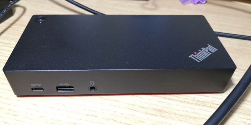

 楼主| 发表于 2019-9-14 13:21:03| 字数 803| - 中国–上海–上海 电信 | 显示全部楼层
买这款扩展坞是处于以下原因:

发表于 2019-9-14 15:39:20| 字数 294| - 中国–四川–成都 电信 | 显示全部楼层
买这款扩展坞是处于以下原因:
看了半天你的这个Dock,问题出在你的Dock上:
1、X395的这个口最高能输出到5120*2880@60 Hz,4K@60 Hz显然是没问题的;
2、“Please Note: 2018/19 TP T/X/L/E systems support DP1.2 only. For the detail compatibility“你提供的文档里已经说明了,为了为了兼容性仅支持DP1.2,
===以上,哦豁,你买错Dock了======

 楼主| 发表于 2019-9-14 19:49:28| 字数 352| - 中国–上海–上海 电信 | 显示全部楼层
1、X395的这个口最高能输出到5120*2880@60 Hz,4K@60 Hz显 ...
谢谢!
对联想有点失望啊,这几款USB-C的扩展坞对thinkpad的T/X/L/E系列岂不是意义不大?
联想的说明文档标注一下X395的USB-C口支持DP1.X很难吗?
另外还是有两个疑问:
1)发现一个小细节的不同,X390的USB-C是Gen1,X395的USB-C是Gen2,是不是设计师为了弥补X395缺雷电支持而特意做的改变,会不会已经支持DP1.4?
2)X395的这个USB-C口能提供5K@60Hz的输出,那是不是意味着硬件能力已经达到DP1.4的标准,是不是后续能通过固件更新实现对DP1.4的支持?

发表于 2019-9-14 20:44:58| 字数 195| - 中国–四川–成都 电信 | 显示全部楼层
classsun 发表于 2019-9-14 19:49
谢谢!
联想的说明文 ...
你没有看明白我的回复。
1、395肯定是DP1.4;
2、395不支持雷电,但是395的核显牛逼啊,所以395支持5K和HDMI2.0;
3、你这款DOCK官方明确跟你说了你这款只支持1.2,你非要买回来,怪联想?

 楼主| 发表于 2019-9-14 20:53:21| 字数 212| - 中国–上海–上海 电信 | 显示全部楼层
liuxbc 发表于 2019-9-14 20:44
你没有看明白我的回复。
1、395肯定是DP1.4;
2、395不支持雷电,但是395的核显牛逼啊,所以395支持5K和H ...
X395的USB-C支持DP1.4?能给个资料出处吗?谢谢!
联想的这款USB-C扩展坞要求USB-C支持DP1.4才能提供完善的4K@60Hz显示支持,可是thinkpad的T/X/L/E系列的USB-C却不支持DP1.4,这是我失望的地方。

发表于 2019-9-15 12:08:48| 字数 322| - 中国–四川–成都 电信 | 显示全部楼层
联想的这款USB-C扩展坞要求USB-C支持DP1.4才能提供完 ...
X395d的这个借口最大支持到“5120 x 2880 像素 @ 60 Hz”,这个是一件确认了的,
而DP1.2的标准最大支持到支持4K(4096X2160)60Hz;
DP1.4最大支持(7680x4320)的60Hz输出,4K的话则可以上到120Hz;
所以X395肯肯定是DP1.4d标准。
另外,你提供的文档里已经明确说了这款设备在T/X/L/E系列上,只支持到DP1.2,个人分析可能是Dock内部芯片设计问题,建议你退货吧——说明这款Dock的输出能力不足。

 楼主| 发表于 2019-9-15 12:56:07| 字数 376| - 中国–上海–上海 电信 | 显示全部楼层
你没有看明白我的回复。
1、395肯定是DP1.4;
查看了DP1.2和DP1.4的有关数据:
DP1.2 理论带宽21.6Gbps,有效带宽17.28Gbps;(因为8/10编码,有效带宽=理论带宽*0.8)
DP1.4 理论带宽32.4Gbps,有效带宽25.92Gbps;
而5K@60Hz需要的数据带宽为5120*2880*24*60=21233664000=21.2Gbps(有效带宽);对应的所需理论带宽为21.2/0.8=26.5Gbps>21.6Gbps。
因此DP1.2无法支持5K@60Hz信号的数据传输,而X395的USB-C口能提供5K@60Hz的视频输出,这是不是可以认定X395的USB-C口支持DP1.4?

 楼主| 发表于 2019-9-15 13:07:05| 字数 338| - 中国–上海–上海 电信 | 显示全部楼层
而DP1.2的标准最大支持 ...
谢谢!刚回帖编辑的时候没看到你已经回复了:)
已经找联想客服确认过了,X395的USB-C口确实支持DP1.4。
根据“https://support.lenovo.com/cn/zh/solutions/pd029622#USB-C%20dock%20Gen%202”里的意思,Thinkpad USB-C Dock Gen2这款扩展坞的显示性能是根据其连接笔记本的USB-C口是否支持DP1.4来区分的,这意味着X395(其USB-C口支持DP1.4)是可以完全发挥这款扩展坞的显示性能的。我应该没买错。

 楼主| 发表于 2019-9-15 13:09:31| 字数 62| - 中国–上海–上海 电信 | 显示全部楼层
下午去连接3台显示器(一台2K,两台1K)试一试,如果三台显示器都能实现1K@60Hz,那说明是属于DP1.4那个矩阵里的。
