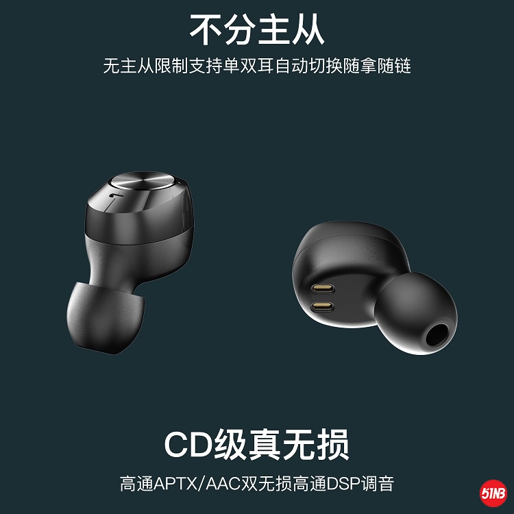

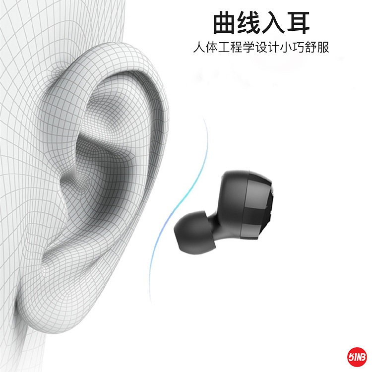

上次半入耳佩戴是舒服了!可是隔音套的大小无法达到通一的音质~多少有点隔音不好!然后上大一点的隔音套又会把低音加重影响高中音的发挥!人体工程学的设计也对~外耳大~外耳小~的坛友不友好!所以这次完全抛弃了原有外壳方案!换成左右对等的全入耳,这样开车就可以左右互换!(PS:对没有错这里可以节约一丢丢成本 一个摸具开左右两个耳机嘻嘻)触摸式按键容易误按的问题!我们也改成了按键式!(PS:对没有错这里可以节约一丢丢成本 嘻嘻)成本节约下来当然是堆到单元~电路~方案优化上!升级的比较多地方所以成本还是涨了!所以188包邮

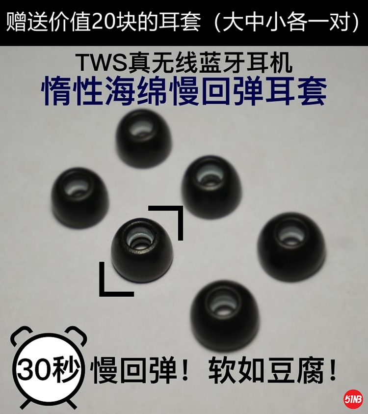

这次把16欧的6mm20hz~20khz的喇叭升级到32欧,这个对小尺寸单元低音有一定提升(单元尺寸无法上大的因为里面塞满元件所以只能维持6mm),灵敏度也提升了所以细节提升蛮大。还有换成全入耳后音质也有改善,然后因为现在是标准全入耳换套子更方便了!所以前期随机送一对惰性海绵套给各位!

换了一套模具终于能加多几个灯去直观的显示盒子的电量,再也不用看颜色去区分电量直观很多!充电连接柱从2条升级到4条接触摸更大不会出现没有放好充不上电的情况!
5增加耳机开关机设定
这次可以直接把耳机关机不需要通过盒子去关机!把不常用的长按声音加减按键逻辑改成长按关机开机!8小时播放能力 长续航可以不用带盒子了!
本耳机支持APTX和AAC蓝牙音频协议  支持高通~新TWS桥接~和~TWS P直链~两种链接模式  比其他蓝牙耳机功能更多!
