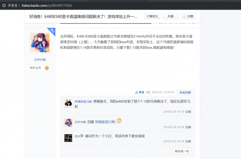

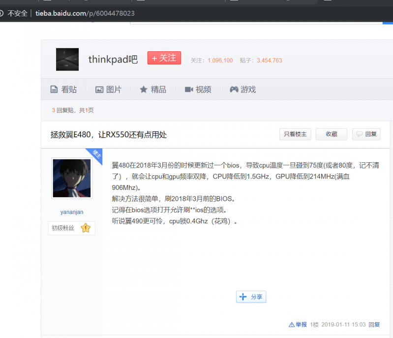

RX550X从规模上讲,性能是略高于MX250的,只是散热能力和降频策略把这个GPU给坑惨了......___________________________________________________________________
回各位楼下,大家可能觉得75度不算高,
但是75度在翼480的新bios里面会主动把独显性能锁死,主动把CPU性能锁死
也就是翼480温度墙严格,到了75度就降频降温,整个本子开始放PPT....

发表于 2019-12-16 14:05:21| 字数 126| - 中国–北京–北京 联通 | 显示全部楼层
baola0112 发表于 2019-11-29 17:48
由于资金有限,又想要Thinkpad充一下门面,在T450/T450s/T460之间犹豫了很久。最近忽然发现E490的显卡RX 55 ...
BIOS降级能够更多释放RX550的性能,参考来源
