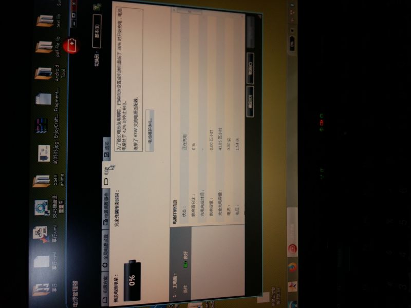

我发现这个山寨电池的好处
电池被容量最低被刷死, 最高循环次数也被刷死!
注意了: 这张图片中电池只有一块电路板没有连接电池
主板仍然在个"电池"充电.要知道没有电的状态下,联想原装电池是会
判定电池死刑的!  而这个电路板 成了"僵尸版" 了.
这张图你可以看到, 无电池状态的,电池芯片仍然,有"电"  41 w/h
说明这个电池永远都不会锁死了.  所以,换电芯的技术门槛
就只是做个电池盒子了.如果 hsw 加把劲给个放电程序问题就
不是电池衰减问题了.只要有这个电池芯片,什么电池都给破了.
今后如果,电池衰败了.只要有这个破解电源板子,随便就可以
拼装6个电芯使用了.
只有记得每次充电前.将电池连接 充电模块放电,就不会有问题!

 楼主| 发表于 2019-12-11 21:56:56| 字数 166| - 中国–湖北–武汉 电信 | 显示全部楼层
,6个电芯,我 2017年买了两个,  hsw 现在一个电池白菜价了.
好,有了这个芯片.以后可以放心大胆的换电池了.
这张图是,还没有拆的一个,已经用放电**.恢复到 20w/h
这张图,就是我空着塞入电脑的第二块电池的电路板.
是没有连接电池的 刷死的  最低电量,和最高循环次数的 电路板.

 楼主| 发表于 2019-12-11 22:23:59| 字数 314| - 中国–湖北–武汉 电信 | 显示全部楼层
恢复充电的时候,为了防止.充不进去,电池"跳满"
【跳满】
被刷死,最低容量的电池,因为电池余电淤塞,导致实际电量低于,刷死的最低完全充电容量值.
在充电电流等于0.2a 后会停止充电,这时候山寨电池会,迅速跳到100% 显示 ,完全充电容量
=剩余电量   "满电" 的状态.
所有只要每次充电的时候, 观察到这个  充电电流低于 0.2~0.3,就停止充电,( 就设定一个充电闸值,)
你就会得到一个安全 不会掉电的放电 容量(实际的冲进去充电容量) 例如图片中的 52%
这样放电的时候就不会突然 "掉电"导致你的资料丢失!
用户"放电~大~法" 可以慢慢找回很多的电量.而不用担心循环次增加.
