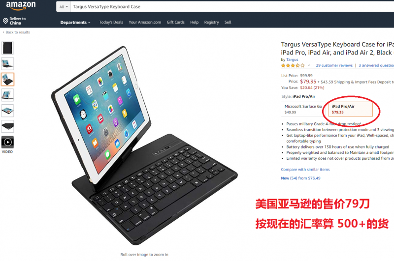

美国泰格斯品牌货,美亚上售价79刀的高档货
500+的苹果配件 美帝也会觉得小贵吧

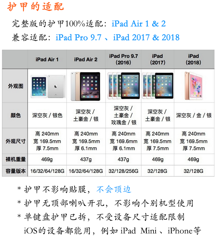

这款键盘 泰格斯本来
设计给 iPad air1/2 用的
能100%兼容发挥效能
护甲尺寸也兼容 iPad 2017 & 2018 & Pro 9.7
一句话 你要给 iPad 配键盘
本品一次提供 键盘 支架 保护壳 三大功能

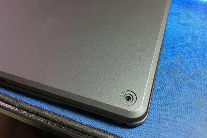

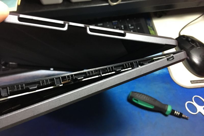

背部D面4个软胶垫看起来就是螺丝口
果然不错 小心揭掉
用的胶真好 不残留
拆过高端鼠标的就知道我在说什么了
但四角螺丝下了依然不能开壳
回头一想
应该是卡扣设计
从边缘唯一的开口充电口下手
一点一点撬开
撬棍顺着边缘滑
不然面板就花了
很快除转轴那一边
其他三边D壳都分离开
注意D壳上的磁铁
那个是关系到关盖息屏功能的

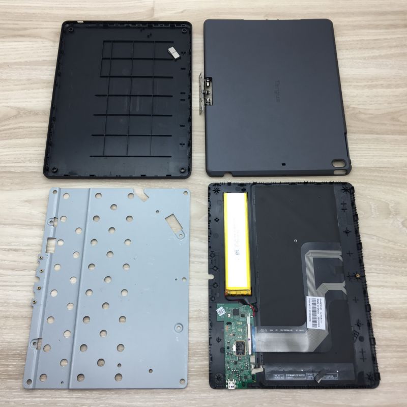

然后小心翼翼开转轴那一边
原来D壳 也就背壳
是ABS材质的
这种材料是强度很高的工程塑料
修车的时候
看到车上很多塑料件都是用这个
D壳没啥连线 直接可以取下来
现在能看到是整块冲压钢板
做底盘兼配重的
不然翻开iPad就撬翻了
我原先以为是电池重
到这一步就容易拆了
直接下掉所有可见的螺丝
三个规格分开放
取下钢板下面就是关键的
X架构键盘键芯
主控板 和 电池
键盘模块看上去
于笔记本拆开C面看到的情况相似

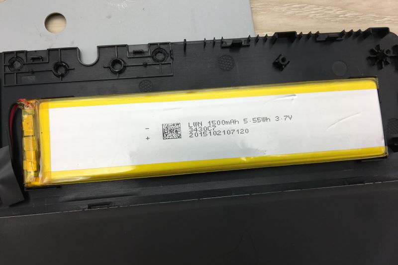

电池是 3.7v  1500mah
那反向充电升压到5V
能输出的 1000mah
是这样计算吧?
那这个反向充电的功能
真的就是老哥说的救急用
也就是充个手机
大概能冲 20%-40%之间吧
还好反充不是重点
这电池按说明书 是可以工作10多个小时的

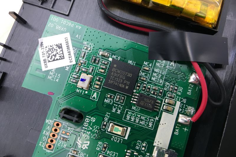

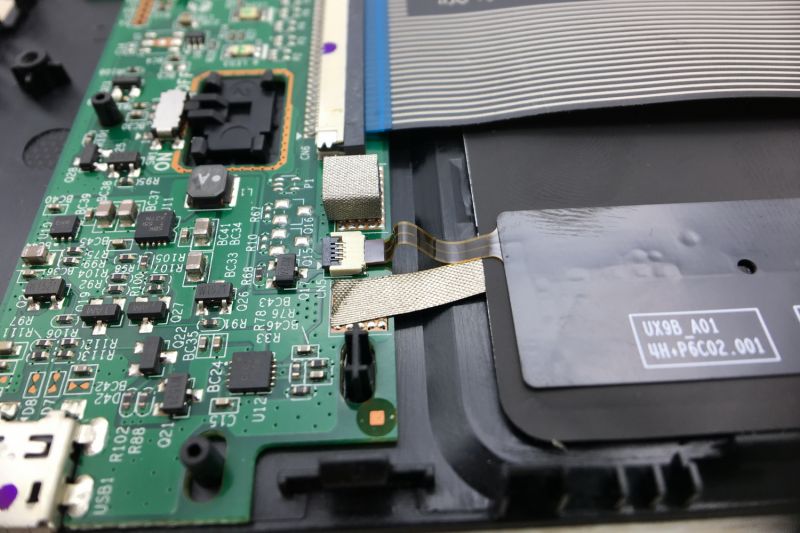

蓝牙主芯片是 BCM20730
查了一下是 蓝牙3.0的
用博康的芯片就是高品质保障
不是台湾的廉价芯片
整个主控板 全是贴片元件
做工就是笔记本级别的
注意主板上的金属垫
(排线旁边)
应该是和金属底板组成
抗电磁干扰的
这就是看不见的品质

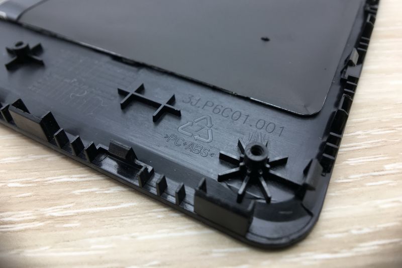

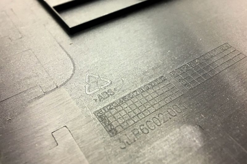

整个C面材料是ABS+PC
正面的拉丝效果
应该只有PC材料才做的出来
ABS是比较糙的
做不出光滑镜面的吧

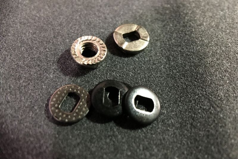

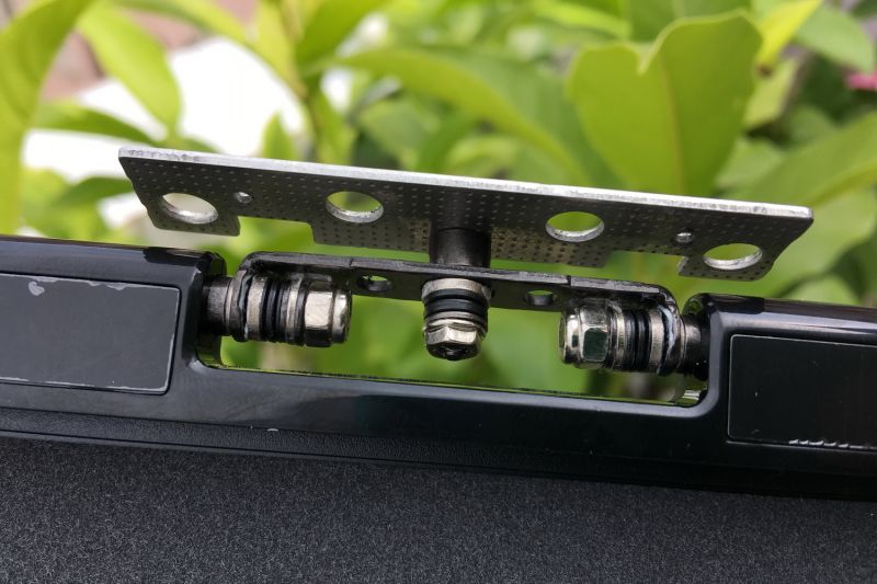

最让我整个机械控兴奋的是转轴结构
开合和旋转 二维的操作
就是靠整个金属结构来支撑的
拆下后整个的阻尼合适
当然用工具就可以轻易拆解
为了还原我就没拆的很细
只是把旋转中轴拆开看了下
就一个中心转轴就有这么多的垫片组件
各位猜猜都是起什么作用的?
后来还原的时候费了好大的功夫才还原
原来着每个小垫圈都有自己的作用的
这就是这种大牌产品的质感
和手感的精妙的地方

最后全家福
因为再小的组建有些是胶粘的
(例如排线  键盘背光薄膜)
考虑到还原难度就没继续拆解了

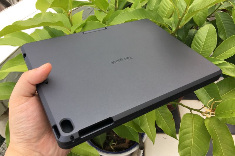

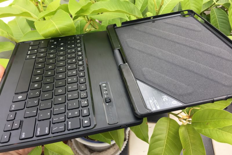

质感咱们就看看自然光下的照片
6SP原图直出无PS
只裁剪缩小符合论坛要求
塑料件上几乎找不到毛刺
类肤涂层也不粘手
开孔精确那都是必须的
各位注意看护甲开孔的边缘
有棱有角 但都做了倒角处理
180度翻开有个锁定
这种操作质感就是
刚才那个转轴小垫片提供的
旋转屏也是180度一个锁定
这个机械轴做的相当精妙
拿到手上翻转就知道了
我敢说国内品牌300元以内
的护甲键盘都没这手感

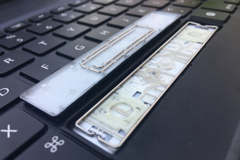

最后X架构键盘 键帽拆开
露出了金属平衡杆和X支架
像空格这种长按键多大4根
金属平衡杆
可谓用料良心
加上整片钢板做底盘支撑
虽然按键很薄
但没有一点松塌感
就是紧致有弹性

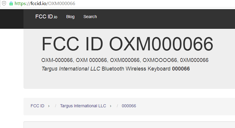

名牌是一个小小的三角
上面的信息可不少
有点海淘尝试的老铁一定知道
在美国销售的含无线电的产品
一定会有FCC ID编号
不是简简单单一个 FCC标就完了
连这种北美市场准入标签都没有的货
就号称出口那都是瞎扯淡
不是山寨就是
出口亚非拉填补空白的
所以 这货是Targus 泰克斯正品无疑了

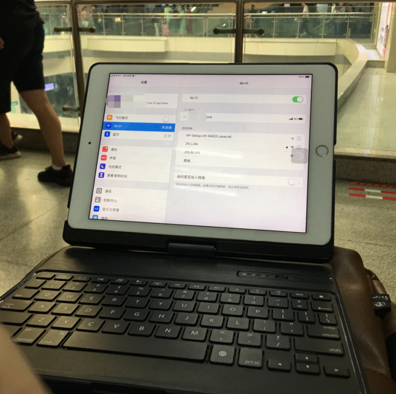

等叫号的时候才拿出来 连wifi
发现医院的公共热点非常难用
速度慢不说 感觉还不安全
于是换成了 个人热点
所以大流量的套餐是必须的
刷帖 上下键很方便
聊旺旺打字输入不错 很效率(别和我扛与语音输入)
在吵杂的医院 发错字和修改都闹心
唯一不足的是旺旺(卖家用千牛)不支持 按键发送
QQ支持会车键发送
最主要的是 几个程序切换都是一键完成
来回几个窗口切换相当顺畅

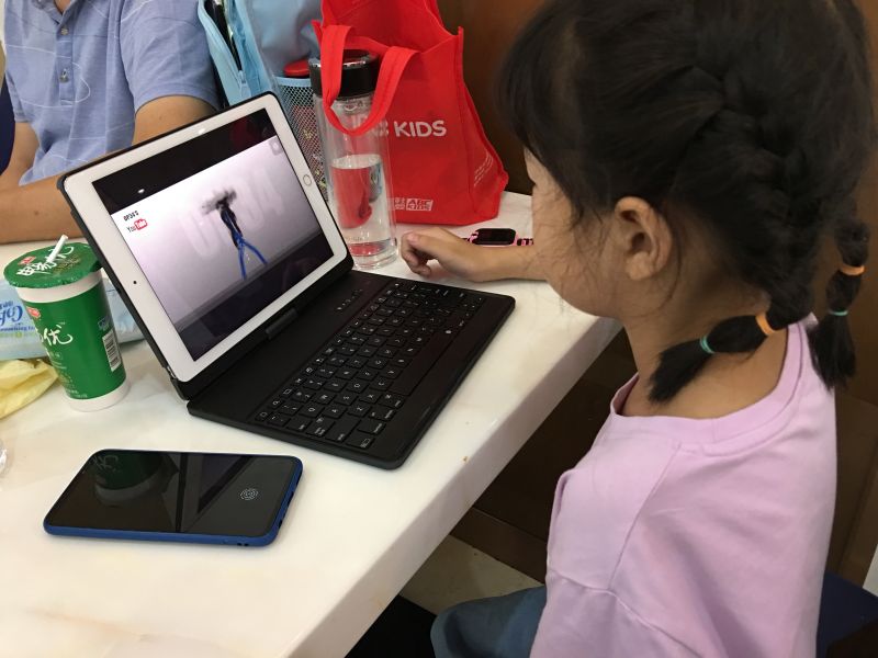

当个支架  镇住熊孩子
让我安安静静的吃点东西
继续楼上楼下跑
这是中午在医院餐厅
我注意到不少人在留意
我娃用的啥笔记本(好大屏幕的手机)
真高级,还是触屏的。。。。。。
终究iPad是镇娃神器
各位放心
连续观看时间不会超过半小时
而且观看距离是有要求的
手机 不要给孩子用
会养成非常不好的使用习惯。

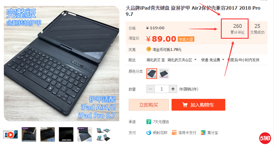

现在已经有百多条评语了
群众的眼睛是雪亮的
有什么问题(瑕疵)
客户也指出来
所以想卖的客户参考
评语最靠谱
全部是一台一台卖出的真实评价

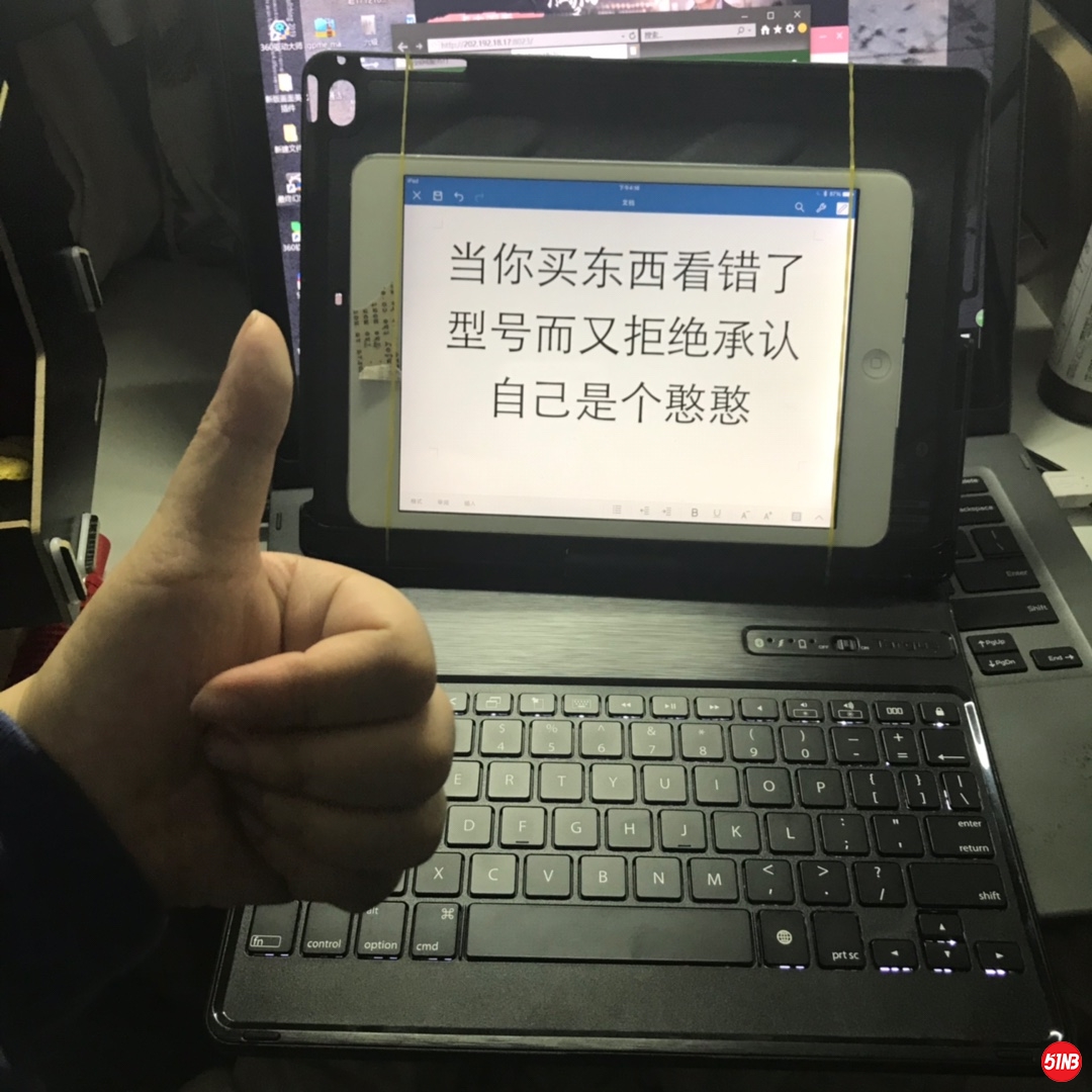

护甲尺寸对不上哦  键盘是可以用的
护甲只能当个支架  或选购 单键盘
这是一位可爱的用户 放入mini后的效果
似乎也挺合适(废话 mini 比9.7要小)

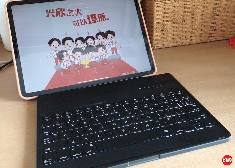

这里一个客户晒出自己配 11 用的
而且单键盘也有特价哦 来撩我!
