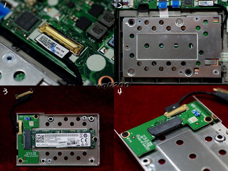

RT,这机器少,没搜到有价值的线索,只好来伸手请教了。原机的512G捉襟见肘,想直接上760p 2T,担心装不进去。当然也拒绝暴力安装,硬挤着装进去不安全。

不支持,PCIe SSD机器都只能是单面,远离intel,上PM981 2T,

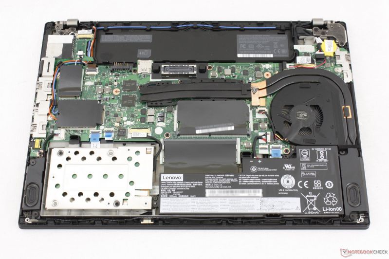

我和上面的想法不一样,TP25原来的盘位是2.5寸盘的(但是T470改TP25过程中因为螺丝占用的原因,上了M2+转接板)。所以从体积上来说上双面SSD应该没问题
但是软件上支不支持就不知道了。

因为原始机型T470是SATA硬盘,但是TP25因为莫名其妙的原因打进去几个螺栓,导致只能用M2。空间上来说可能可以。但是问题是有没有其他电子上的不兼容。

25周年的主盘位是架子(比T470/T480的窄一点)..理论上塞双面没问题..另外25周年上不了2.5(因为键盘变长了 硬盘仓被挤压装不下2.5了)

我给470S和X270都上了双面,所以应该470也是可以的

不是莫名其妙的原因,7行键盘太高挤了位置而已,要不然怎么触摸板都小

我今天特意测试了下,是支持双面的!

哈哈,多谢亲测。可以平整安装,没有较劲、变形么?另外您不推荐Intel SSD是啥原因呢?

没有变形,看来支架类的,都可以双面
