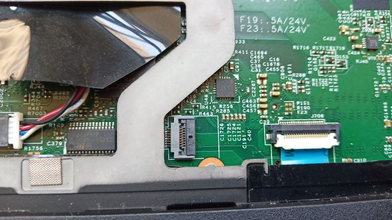

原来是软件问题,今天,突然发现喇叭不响了.
十年怕井绳,于是卸载驱动,什么搞了几遍,
就差装系统了.
后来发现耳机是好的.于是想喇叭不响,但是
音频中喇叭波浪指示器是好的,难道喇叭线松了?
不知道这种机械接触问题概率有多大,
让人发毛,插拔那线就好了.这是什么高科技阿!
气人阿!这喇叭线的位置恰恰就在键盘下,

 楼主| 发表于 2020-7-8 07:39:53| 字数 121| - 中国–湖北–武汉 电信 | 显示全部楼层
我觉得这个故障挺怪的,四个针脚,怎么可能轻易接触不良.
同时我的激光无线鼠出现两次停工!难道这两个事件有联系?

我上周末也遇到了x1c2017黑苹果麦克风输入无电平,以为是没配置好,重装好几次,研究了好久,后来发现win10下麦克风也不行,感觉是硬件坏了,还拆了b面检查收声的小板。没发现问题,觉得是排线坏了或是这块板坏了。都准备去修了。后来鬼使神差的拆掉了电池,重新拔插了声卡的排线,又好了。我也很奇怪,那么紧的东西怎么会接触不好。

 楼主| 发表于 2020-7-10 19:13:55| 字数 166| - 中国–湖北–武汉 电信 | 显示全部楼层
sharp521 发表于 2020-7-8 15:52
我上周末也遇到了x1c2017黑苹果麦克风输入无电平,以为是没配置好,重装好几次,研究了好久,后来发现win10 ...
可以排除鼠标问题.发现电池 低压2.0v了,重新充电就好了.
不过发现蓝牙有些问题.每次唤醒,提示蓝牙音频连接.
这就是USB 设备的毛病.果断禁用.到使用再启用

发表于 2020-9-6 11:10:59| 字数 39| - 中国–重庆–重庆 电信 | 显示全部楼层
你这个问题应该是压到线了,我之前也是,后来问淘宝上说压到线了。重新理一下就行了
