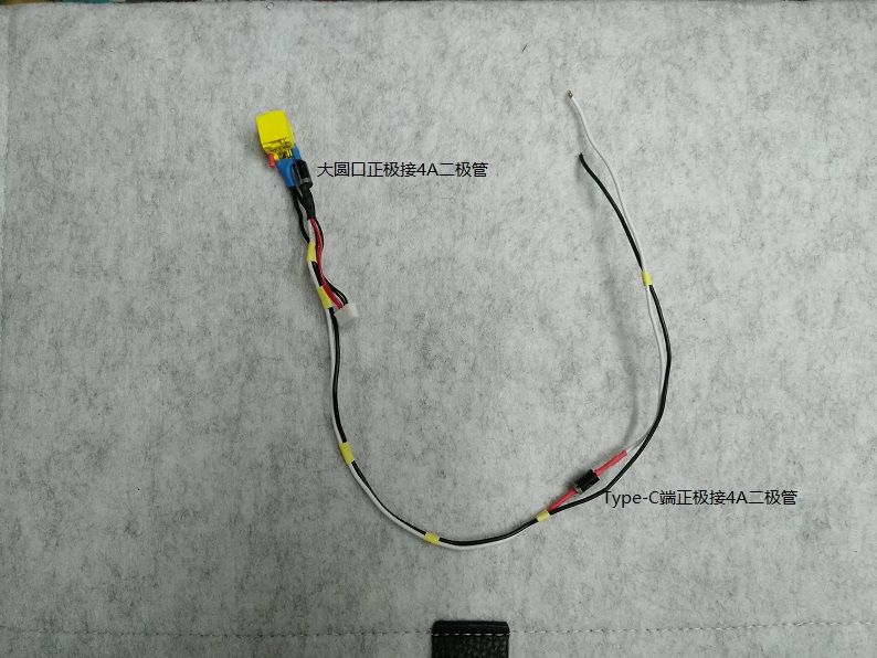

之前参照 【原创】X230锁孔改Type-C电源接口,保留大圆口https://www.ibmnb.com/forum.php?mod=viewthread&tid=1873259&extra=,成功的改了一台x230的type c 供电,最近手里有一台x201, 正好当时多买了几个type c 诱骗器,想想干脆也改了,于是动手就干,按照之前的方法焊线,接二极管,但是做好后,通电,发现不供电,奇怪了。特地检查了几个地方
1. 线接好后,接在主板上,用口红电源 type c供电, 用万用表量了主板电源线的插口,红黑之间有20V电压,红蓝线之间16V, 改用90W 大圆口供电,电压也是一样的,线路没有接错
2.放置一会后,插上电池,用大圆口能正常开机,能供电
3.拔下大圆口,用type c 供电,发现也能开机
4. 放一段时间再用type c 供电,不能开机了, 改用大圆口供电, 也不能开机, 再等一会,用大圆口供电,又能开机了,再换type c,也可以开机,拔掉电池再试,也是出现这样的现象
不知道到底哪里的问题, 这个开机是好时坏, 插上type c 后,感觉听到里面总有一声 咔的响声。
x200的 电源接口有5根线,我把type c 的正极接红线, 负极接黑线,蓝色线没接。 量了蓝色线和黑色线之间有10K的电阻, 不晓得怎么回事了,请问各位有谁遇到过这种情况啊

我这个有点奇怪, 我不插电源, 只测电源座 的 蓝线和黑线,也就是检测线和负极,就有10K的电阻

诱骗器只有两根线,电源母座的蓝色线没法接诱骗器上面啊。而且电源母座的蓝色线和黑色线之间量出来有10k的电阻,本身就是相连的。
今天试了一下,装上电池就可以开机,不装电池不行,搞不明白。不装电池也可以量到诱骗电压有 20v,

恢复原状太麻烦了,拆主板,焊线。 反正我认为焊线是绝对没问题,因为跟教程的连接是一样的,以前也是这个搞法,而且也能开机,就是开机不稳定

负极再接一根线出来 接蓝色的线,我改过几十条了
2404
2019-7-14
 楼主| 发表于 2020-8-28 18:58:53| 字数 62| - 中国–湖南–长沙 电信 来自手机版 | 显示全部楼层
诱骗器的负极是用线直接跟圆口插座的黑线连接的,圆口的黑线跟蓝线已经有10k电阻连接,所以诱骗器不需要再跟蓝线连接,已经连上了
2404
2019-7-14
 楼主| 发表于 2020-8-28 19:00:16| 字数 148| - 中国–湖南–长沙 电信 来自手机版 | 显示全部楼层
诱骗器的负极是用线直接跟圆口插座的黑线连接的,圆口的黑线跟蓝线已经有10k电阻连接,所以诱骗器不需要再跟蓝线连接,已经通过圆口的插座与蓝线连上了,还加了电阻。我也试过蓝线和黑线直接短路,也是一样
