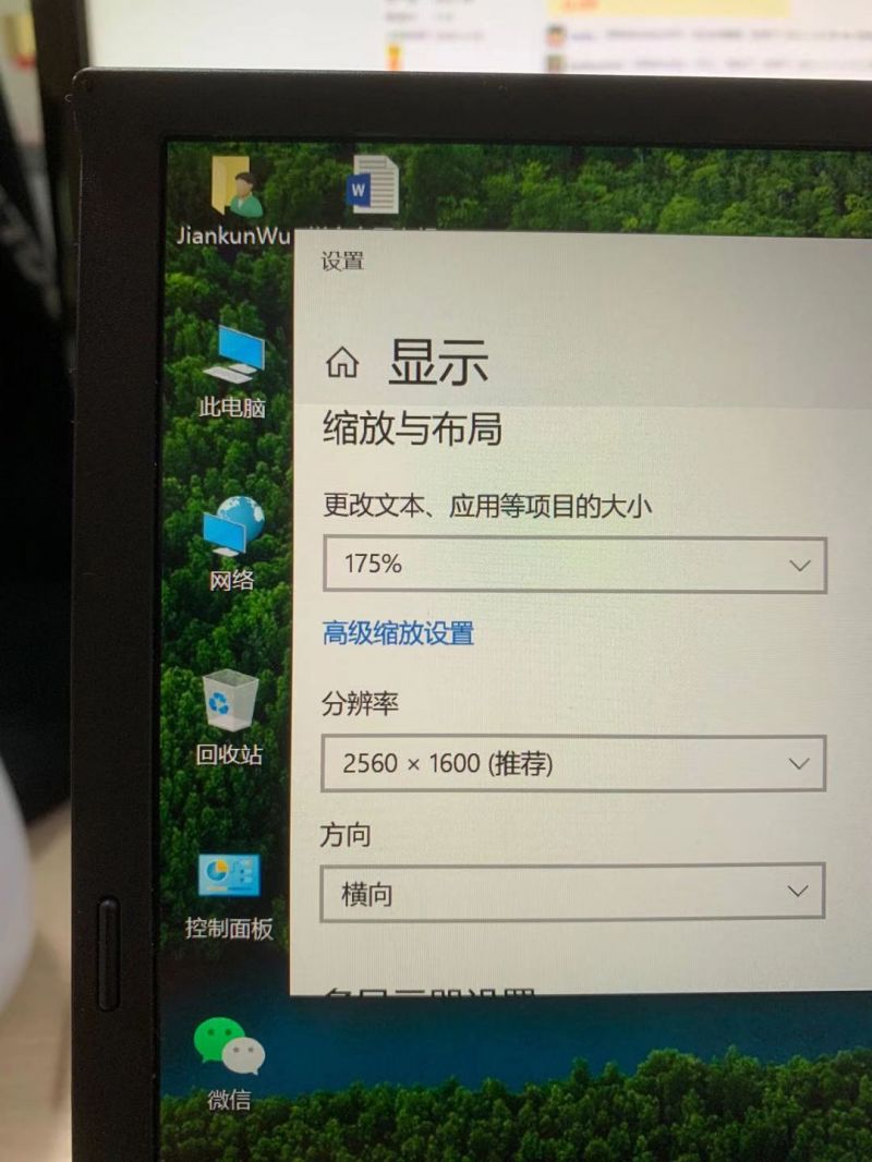

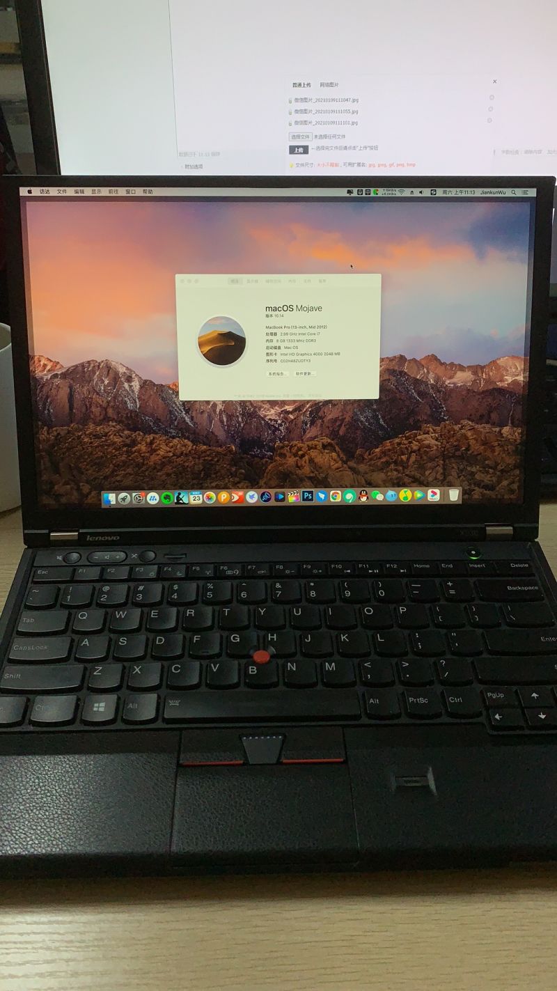

发表于 2021-1-9 11:21:02| 字数 109| - 中国–广东–中山 电信 | 显示全部楼层
285178626 发表于 2021-1-9 10:53
这套准备收藏了,能改的都改了
成色各方面都还行
主要也就是办办公,性能要求不高
多点曝光16:10友达的屏幕,也就是小新pro的屏幕,等大家都改了,我的就不特殊了
真漂亮 左右上等宽 看着真舒服  发表于 2021-1-15 16:03
小新pro的屏幕也到x230上了,哈哈  发表于 2021-1-9 12:56

发表于 2021-1-9 12:14:20| 字数 113| - 中国–广东–深圳 电信 | 显示全部楼层
主要是上门削的太薄了
屏幕虽然好
但是整体来看,还是16:9的改动更符合大众的审美呀

发表于 2021-1-9 15:15:08| 字数 35| - 中国–北京–北京–通州区 联通 | 显示全部楼层
16:10应该还是很舒服的,唯一的缺陷就是要去掉摄像头并在上面有个缺口
