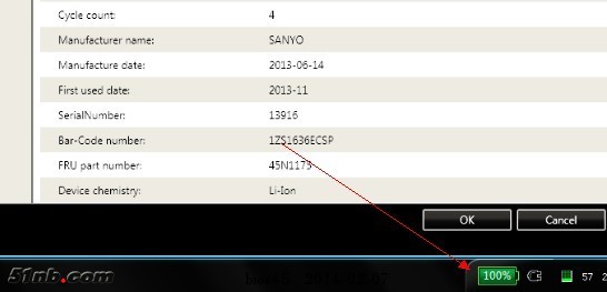

 楼主| 发表于 2021-1-28 11:17:54| 字数 603| - 中国–广东–深圳 联通 | 显示全部楼层
在旧帖子里查到这么一段,发帖人是finalpatch:
我来解释一下这个优化电池寿命选项。
联想比较新款的机器配置的电池是所谓的双模式电池。双模式的意思就是它的固件可以被设置为两种不同的充电上限。以9芯标称94Wh的电池为例,如果在电源管理软件中选择优化电池寿命,那么经过大约一两周的使用,如果电源管理软件发现你大部分时间是插着电源的,它会把充电上限调整为大约86Wh,你在电池信息中看到的满电容量也会变成86Wh,有些人以为这是电池衰退了,赶紧去做标尺,其实是瞎紧张了。如果任务栏上的电池图标的边框是一圈绿色,那就代表电池正处于优化寿命模式,充电上限被降低了,你看到的100%其实是86Wh的100%而不是实际容量的100%。如果边框是白色,那代表电池在高续航模式下,充电上限等于电池的实际容量。电源管理软件的优化电池寿命选项会随着你的使用随时调整电池的模式,如果它发现你近来经常使用电池,就会自动调整到高续航模式下。
这个模式不如手工设置充电上下限的效果好,但是非常方便,对于大多数不熟悉电池技术的用户来说,他们不需要关心充电上下限,从他们眼里所见,插上电源电池还是被充到100%,完全没有任何区别,但电池寿命却能得到显著改善。从这些细节 可以看出,联想做产品还是很用心的。
我的情况跟这个相同,换主板前的若干天power manager曾提示我改变电池模式,之后任务栏上的边框变成绿色了。另:电池是原配

 楼主| 发表于 2021-1-28 11:19:38| 字数 113| - 中国–广东–深圳 联通 | 显示全部楼层
