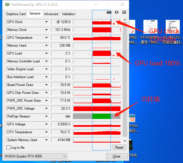

下面是我用GPU-Z软件,对显卡分别在残废状态和满血状态下用鲁大师跑分的测试截图,前面的一张图是显卡残废状态下的测试截图,可以看到,最终跑分只有12W分,GPU-Z中蓝色框内是跑分时的各状态显示值,可以看到跑分时GPU clock一直起不来,大约只有300-600MHZ左右;PerfCap reason显示功耗墙和温度墙(绿色是功耗墙,殷红是温度墙);
下面这两张图是让显卡满血状态工作时的测试截图:显卡满血状态工作时,显著不同是的,PerfCap reason只显示功耗墙,没有温度墙(绿色是功耗墙,殷红是温度墙),显卡卡着功耗墙在满血工作,GPU clock也是拉高到1300MHZ左右工作,跑分26万分左右。

1)通过重装驱动,或在开发者模式下切换一下设置项,可以使显卡从残废状态切换到满血状态工作;满血状态工作时,可以一直工作,即使掌托很烫也可以满血工作,卡着功耗墙满血输出;而残废状态下同时会触发功耗墙和温度墙,GPU clock起不来,只能在300-600MHZ左右。
