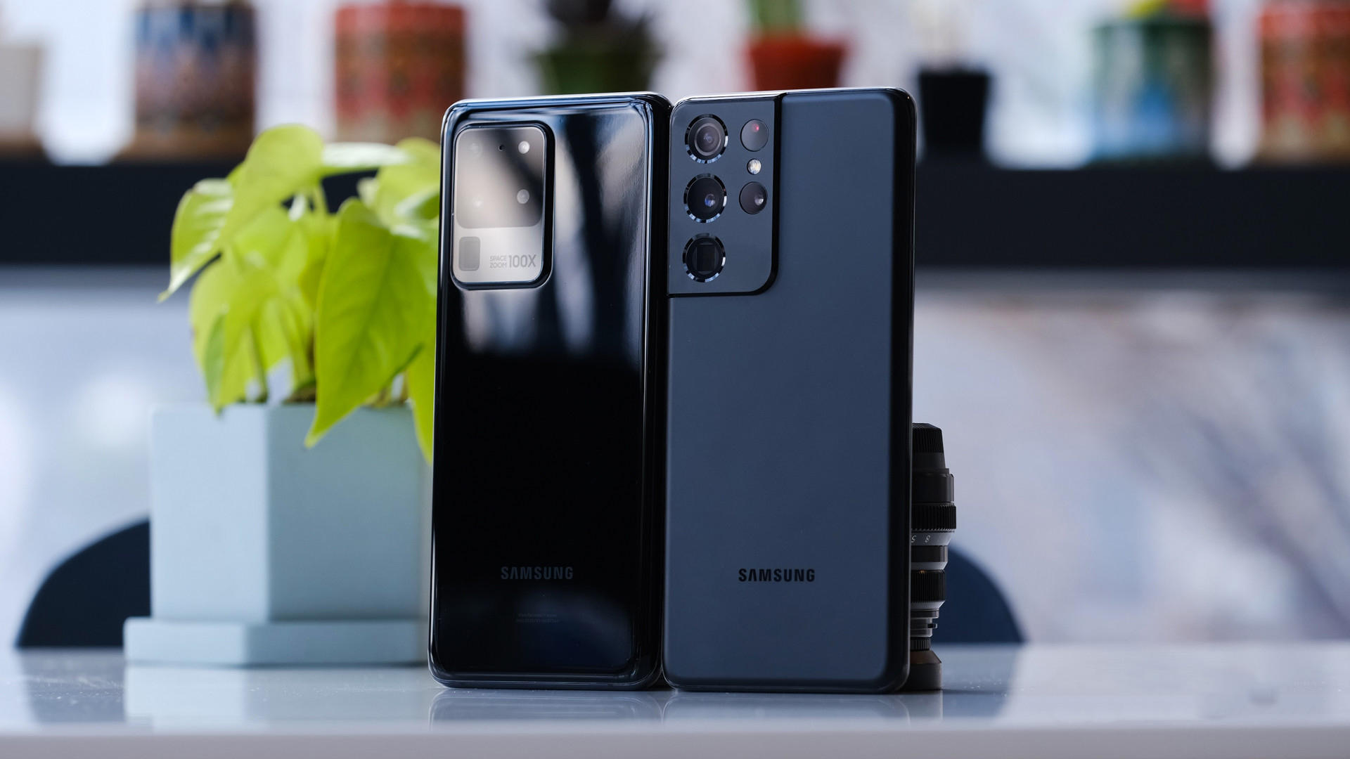

现在的智能手机有一个明显的趋势,那就是后置相机模组越做越厚,尤其是那些高端旗舰手机。但是,在智能手机外观设计上也遵循一个原则,那就是机身越轻薄越好,这样看来两者似乎自相矛盾,一方面手机厂商想尽办法做薄做轻,另一方面对增厚相机模组趋之若鹜。然而,我们需要知道,手机厂商并不会做那些与用户体验相违背的事情,相机模组变厚的背后自然有其原因。而我们也很容易想到,它与手机的摄影质量相关。具体如何,我们往下看。

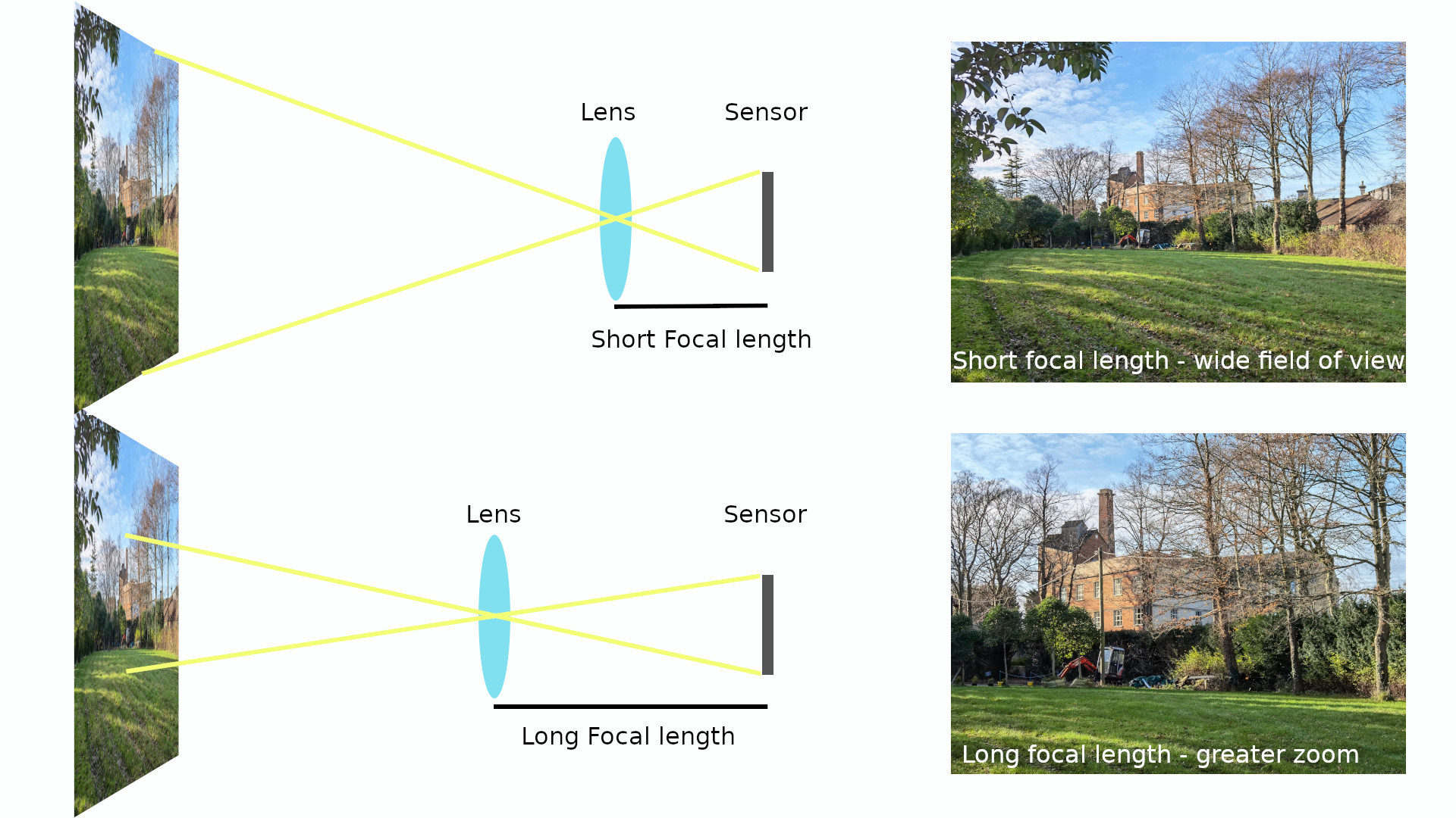

我们先从镜头和焦距说起。每一个相机镜头,无论是单反相机的镜头还是智能手机的镜头,都会将射入的光线聚焦在焦点处,也就是所谓的会聚点。这个焦点也是图像传感器的位置,将以数字方式捕捉图像。焦距定义了从镜头到焦点的距离,以毫米为单位。然而,在现实中,复杂的镜头层意味着实际长度往往小于所列的长度,但效果是一样的。
简单来说,焦距决定了相机的视野和 "放大倍率"。较长的焦距可以缩小视野,增加放大倍率。这就产生了变焦效果。可以想象一下,当光线通过相机镜头折射时,通过改变焦距可让视角发生变化。
重要的是,焦距也会影响图像的透视。在较长的放大倍率下,前景和背景物体之间的可见分离和区别较小。可以看到上图两张照片中树木之间有着明显的距离差异。

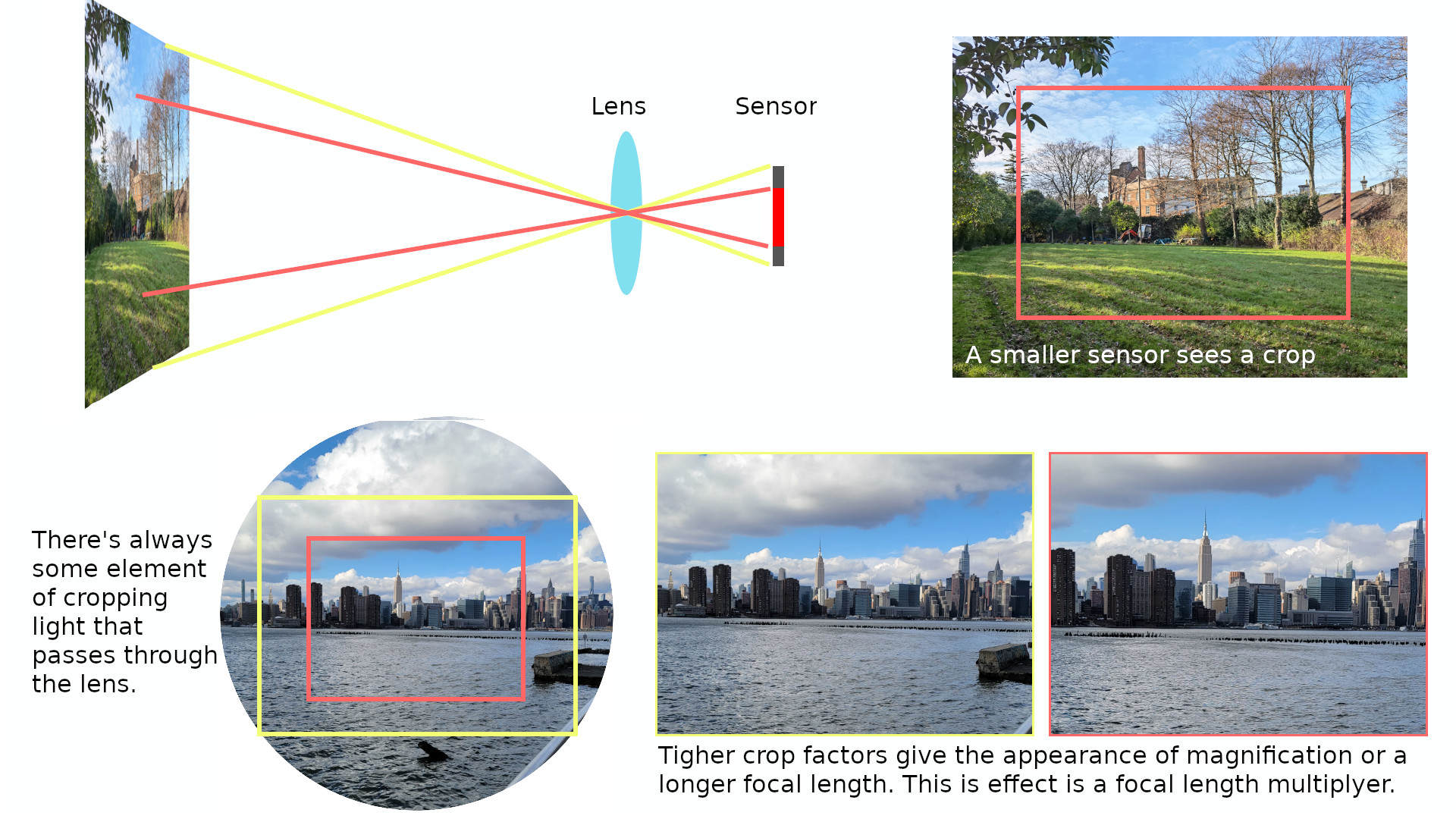

另一个同样重要的因素是 "裁剪系数"。它经常与焦距的特性相混淆。相机的裁剪系数取决于图像传感器的大小。想象一下,通过相机镜头看,无论传感器有多大,镜头都能捕捉到图像,但通过镜头捕捉到的最终图像将根据图像传感器的大小进行裁剪。
需要注意的是,较小的图像传感器具有产生更紧密的裁剪和更窄的视野的副作用。这为全画幅图像创造了更多放大的图像,称为焦距倍增。这也是你会发现智能手机长焦相机内普遍使用小型图像传感器的原因之一。然而,在相同的放大倍率下,裁剪并没有原生全画幅焦距的透视效果。所以裁剪系数很重要,因为它对智能手机上长焦和广角相机的视野会产生一定的影响。
