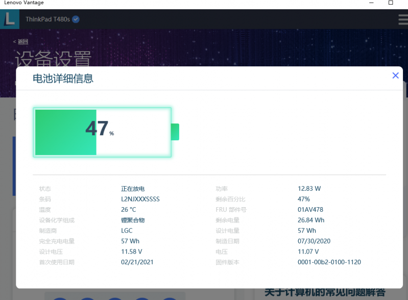

 楼主| 发表于 2021-2-21 11:44:11| 字数 141| - 中国–河北–廊坊 联通 | 显示全部楼层
买了新电池,换上全好,
拆下的原装电池还有价值?如果回收价几十的话,我还不如自己拆个稀巴烂瞅一眼扔了
上:原装T480s电池
下:淘宝200元适用电池
淘宝电池安装上去,螺丝孔偏差严重,后来安装上去了,细节不说了,考验本子底架的结实程度了
新电池使用效果
电池续航很稳,充放电正常,电池信息正常

请教一下,这个电池状态图片是在哪里可以看到?还是要安装一个什么软件?
