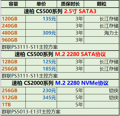

先上价格,价格包含非偏远地区申通运费!型号后面无价格的为无现货库存产品(因为这几个型号目前提货价优势太低!我们可以选择其它品牌替补),其他的均有现货,当天发走!
淘宝链接:https://shop348043211.taobao.com/search.htm?orderType=newOn_desc&viewType=grid&keyword=%CB%D9%B0%D8&lowPrice=&highPrice=
选择对应型号下单,下单后联系客服改价即可!

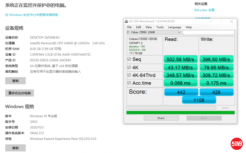

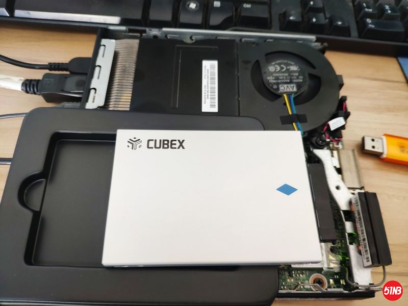

说了一堆废话,产品行不行?想看看最便宜的135元包邮的采用国产长江存储颗粒的2.5寸SSD,我们自己测试,依旧那台M710q。目前来看国产长江存储颗粒性能可以!

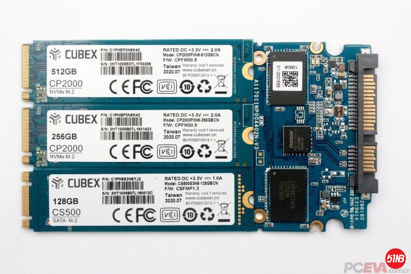

再来看一下媒体提供的电路板,很干净,没有任何国产低端SSD的那种山寨味(毕竟现在产品都是台湾大厂代工)

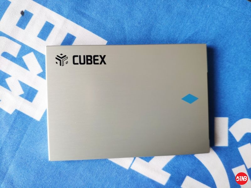

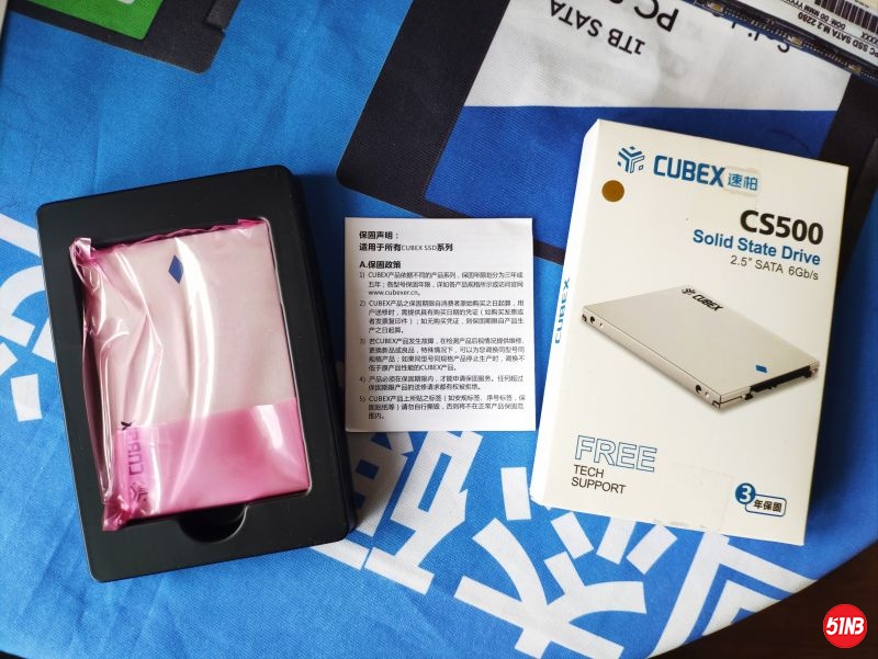

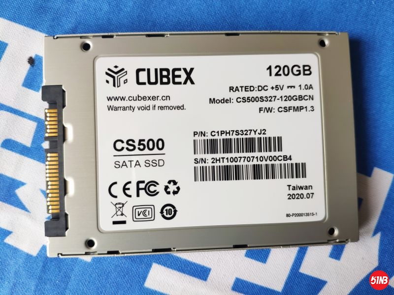

2.5寸的产品实物包装上一组供参考
