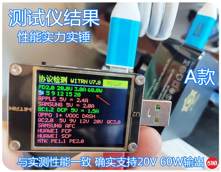

而真正实力是
*图中40℃意思是与环境的温差

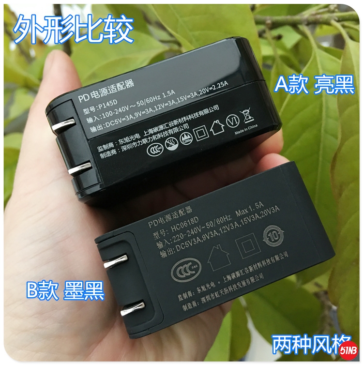

终于硬揭开了外壳
这么大面积的金属结构
大量的固化导热胶和垫片
各位老司机也不多见吧
继续~~~
虽然不是苹果那种全注胶工艺
但在第三方品牌货里
这下料绝对是可以排的上名次的
接口采用这种副板形式
前后都有填充散热胶固定支撑
主控芯片基本都在这上面
集成度还是很高的
看焊接工艺 还不错
果然芯片主要集中在输出副板上
主板的蚀刻线路比较宽
也比较稀疏,这样有利于降低密度
减小发热
继续拆掉这个“配重铁块”
原来我冤枉他了
这分明就是MOS管硕大的散热器
同时还罩住了这个金属电容
给他散热降温
这是另外一片“配重铁块”
同样是用硅胶和MOS管相连
大家注意看这个散热块厚度
这不是同模那个级别的
相当厚实(卡尺1.5mm)
这是摊开全尸图
红线是金属片的结构
箭头所指都是他周围被散热的元件
其实电源不考虑外部因素
最大的隐患就是元件发热
导致的参数偏移和老化
而加强散热 是会牺牲小体积和重量
这两个普通用户比较看重的因素
(个别品牌就过于追求  小巧轻导致发热严重翻车)
可见这货造出来就没真的是个陪衬
虽然没达到工业级(服务器那种)奢侈
但是民用级别里算下料猛的
外壳不是简单的胶水粘合
而是一种叫激光焊的工艺
可以理解为塑料的热熔焊接
所以接缝非常工整平直
激光焊以后就像一整块壳料
所以最开始的锤子是很难敲裂它的
虽然是两片外壳合起来的
没有对比就没有伤害======
不说啥了 怕律师函警告
都是公开媒体评测截图
这一代方案的氮化镓几乎都发热不低
想研究的找个拆解评测一看就明白了
氮化镓是一种更好新材料不假
同样性能功率下确实会缩小元件体积
但说实在65w这级别功率上
没完全发挥出氮化镓元件的优势
加上方案不成熟 集成度不高
对体积重量的减少很有限
其他的配套元件还是和传统一样
商家热推主要是新概念能提价
充电头本来不是啥高科技
苹果本的头为什么总是最厚重的?
iPad的12w头也是同级别中最重的
各位稍微想一下就能明白
工程师开发新元件不是为了噱头的
当然 新一代的氮化镓方案
技术成熟多了
但是价格就~~~~~
