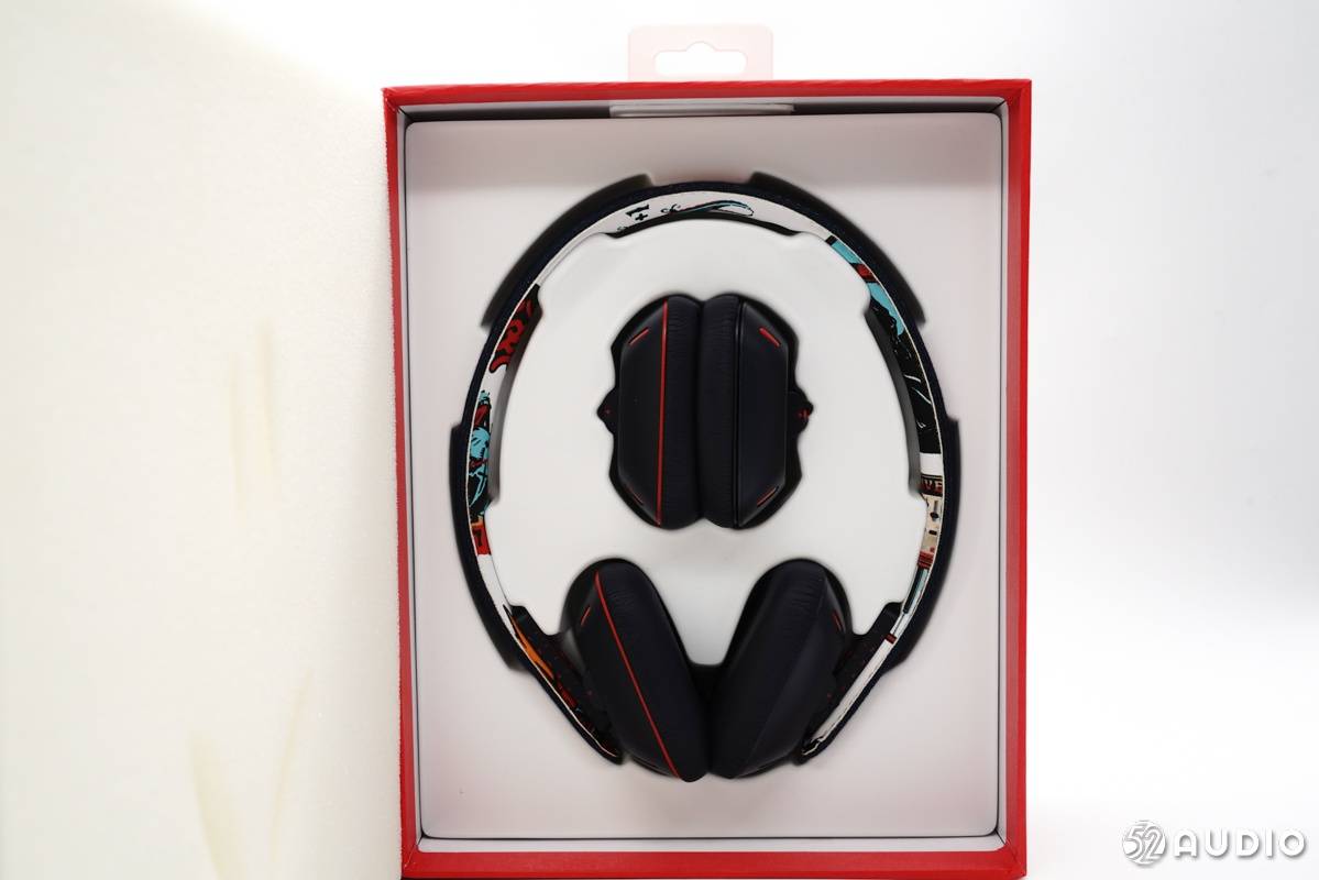

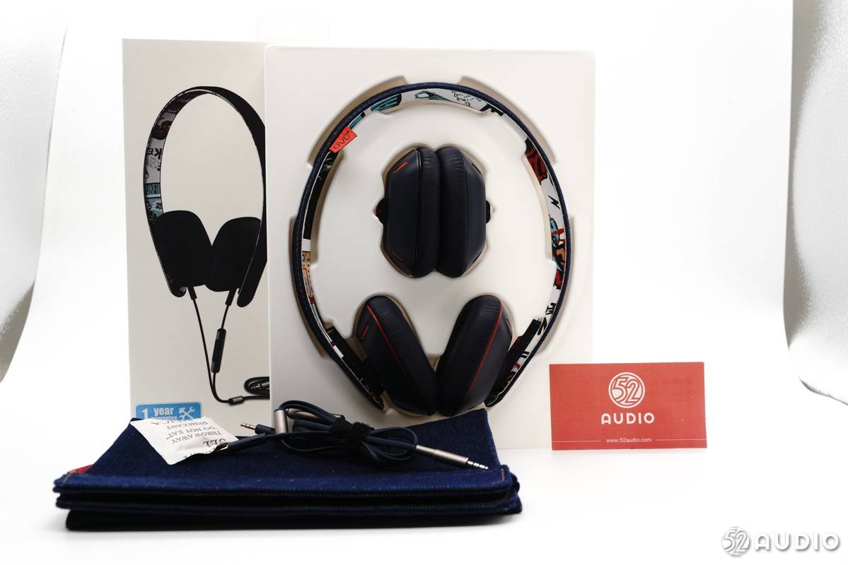

打开包装盒,耳机嵌于内部塑料支架内,一副耳壳位于耳机上,一副单独放置。
包装盒内物品有耳机、替换耳壳、音频线、收纳袋、产品说明书和干燥剂。

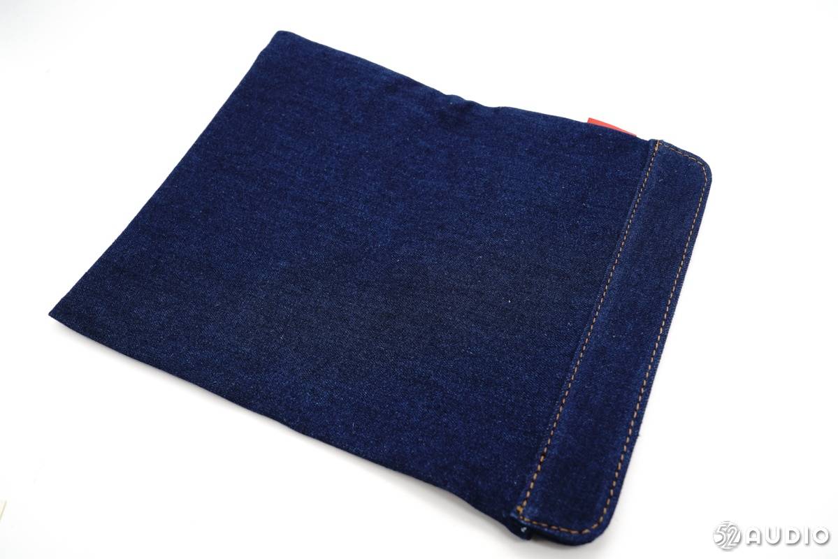

收纳袋特写,同样采用牛仔布材质。

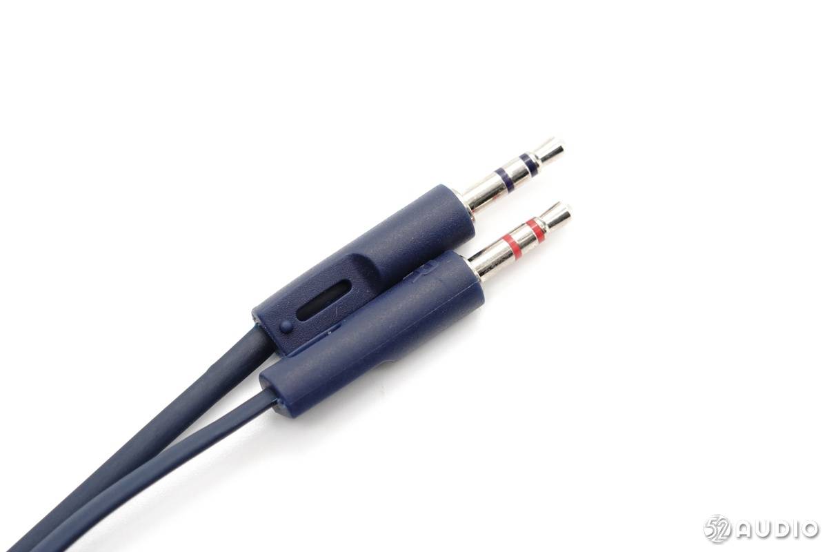

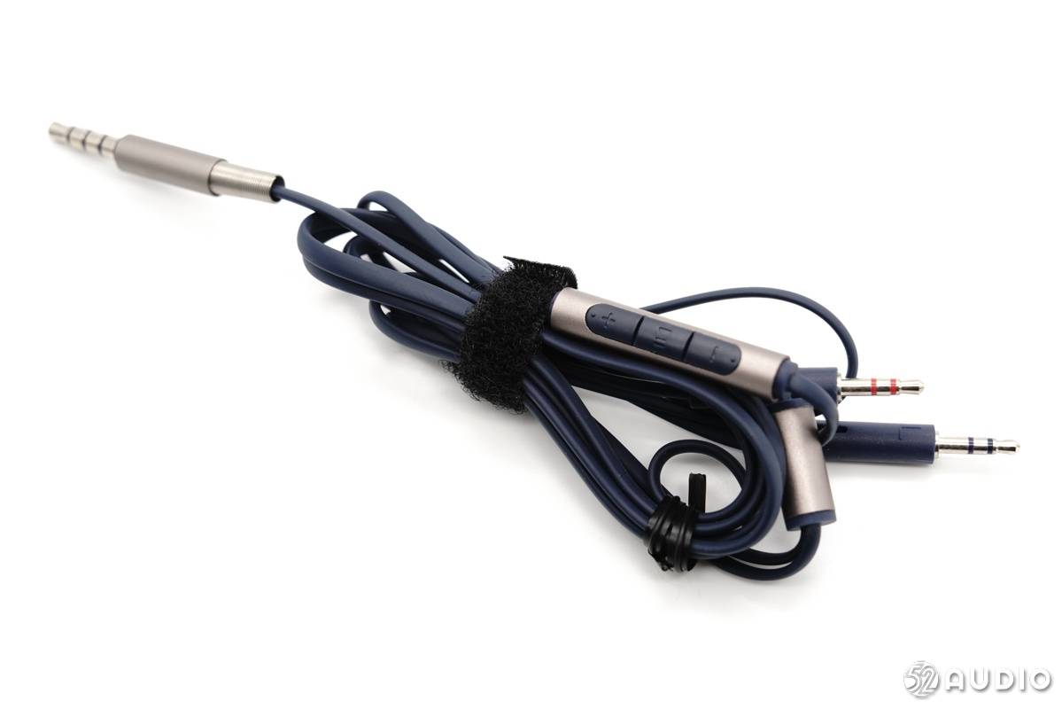

3.5mm to 2.5mm音频线。

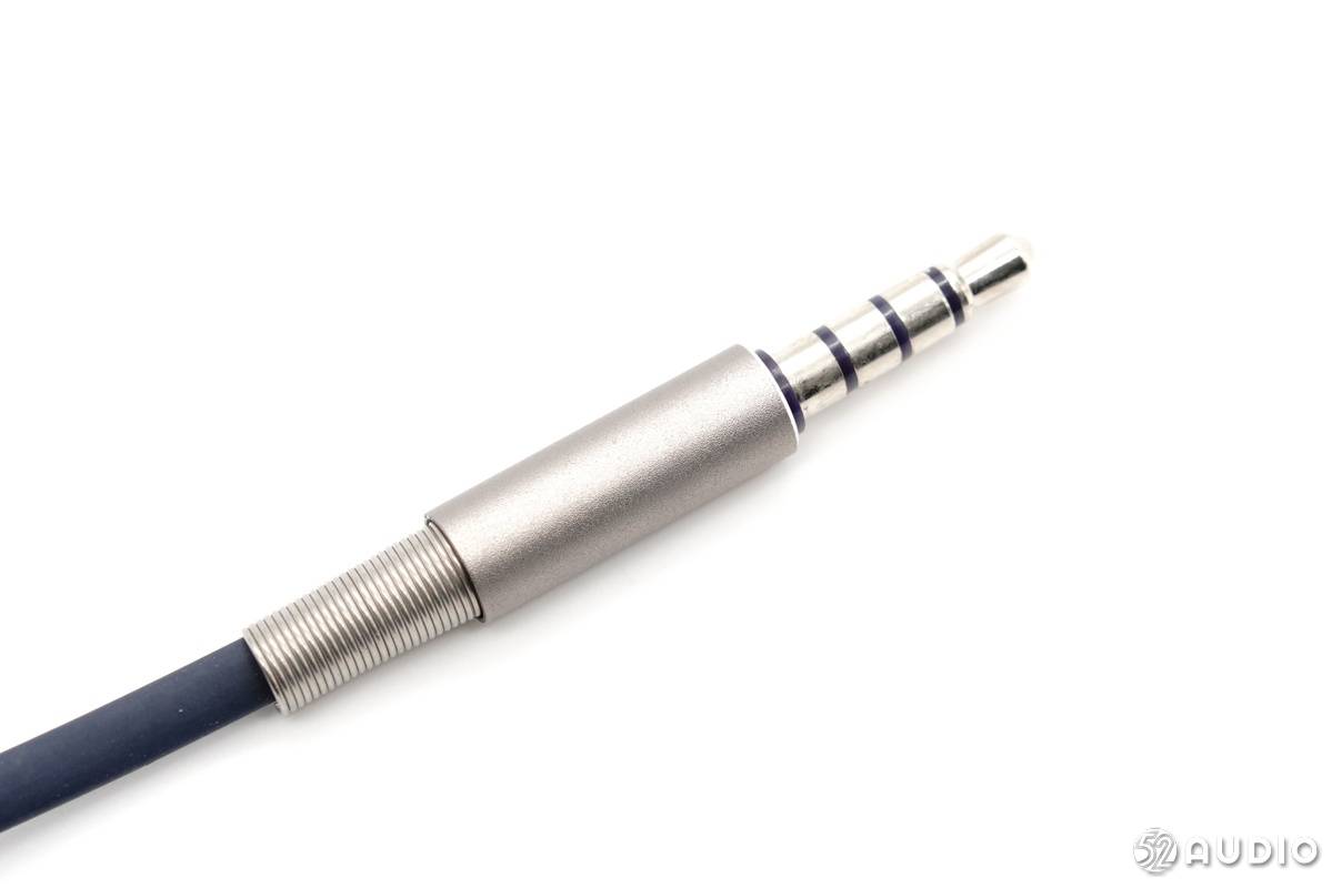

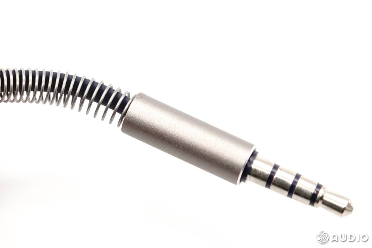

3.5mm音频插头特写,尾部与线材交接处有弹簧尾防护。
弹簧尾特写。

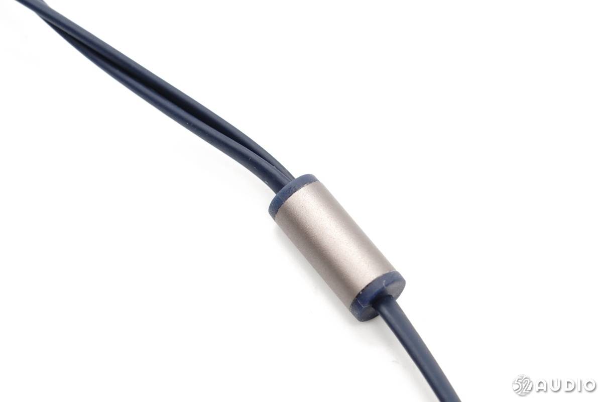

耳机线一分二结构特写。

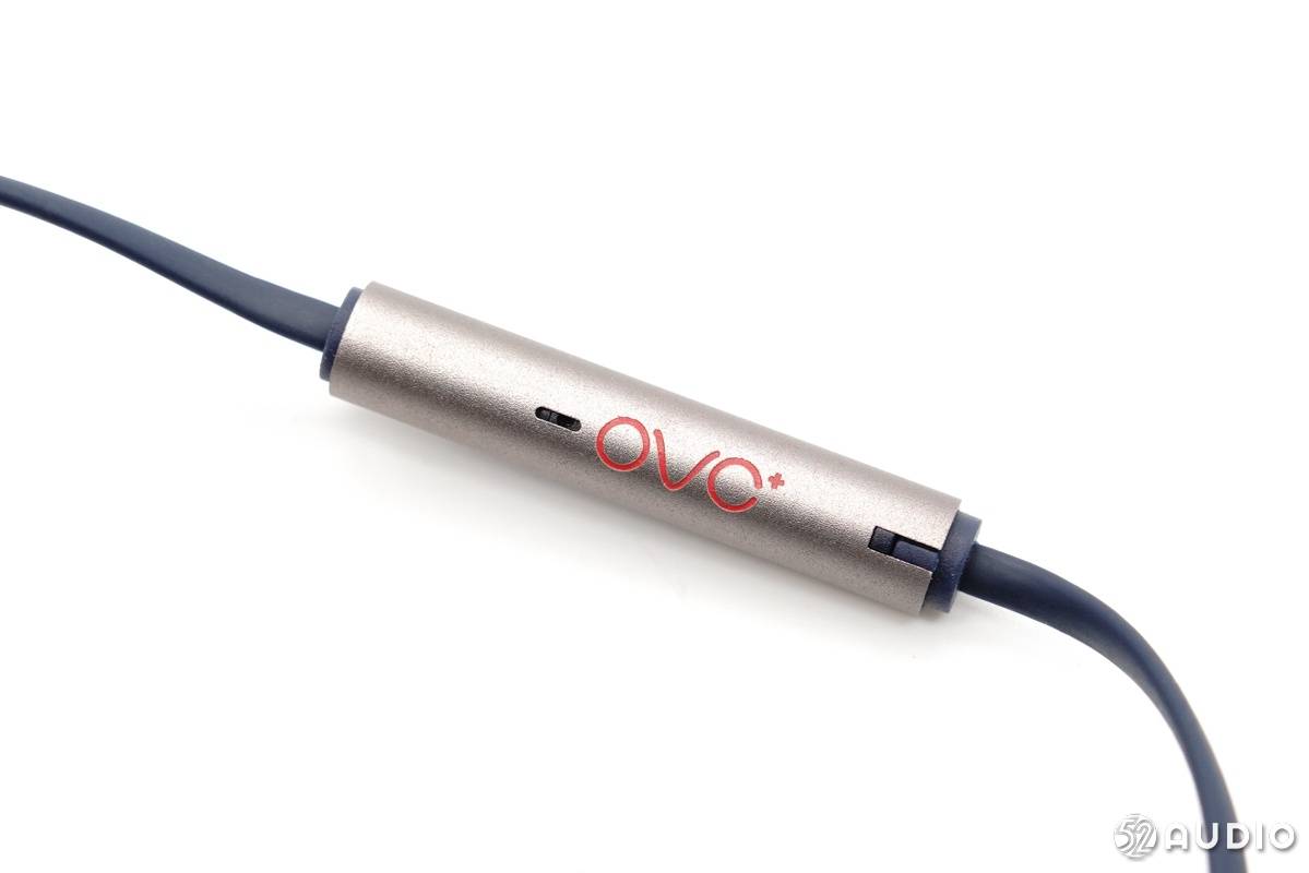

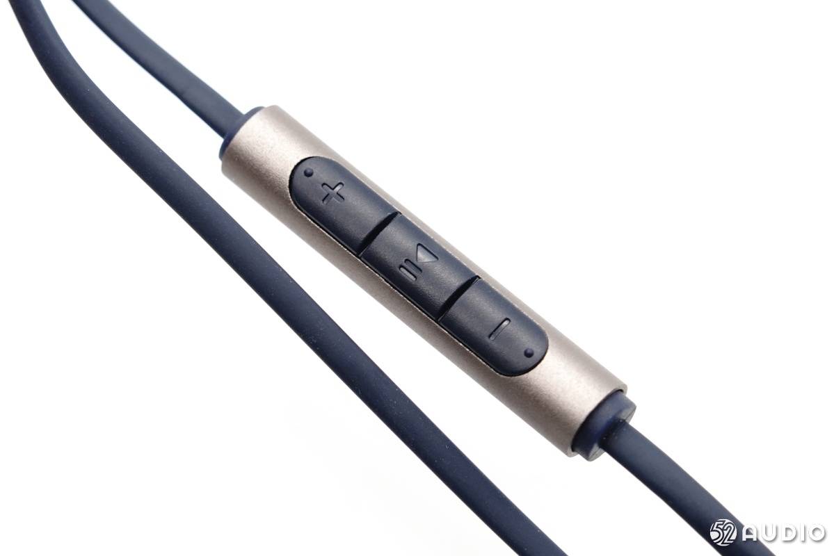

耳机线控特写,有三颗功能按键,实现暂停播放、加减音量、上下曲切换和来电接听/拒接。
线控背面有红色OVC品牌LOGO和一颗麦克风开孔。

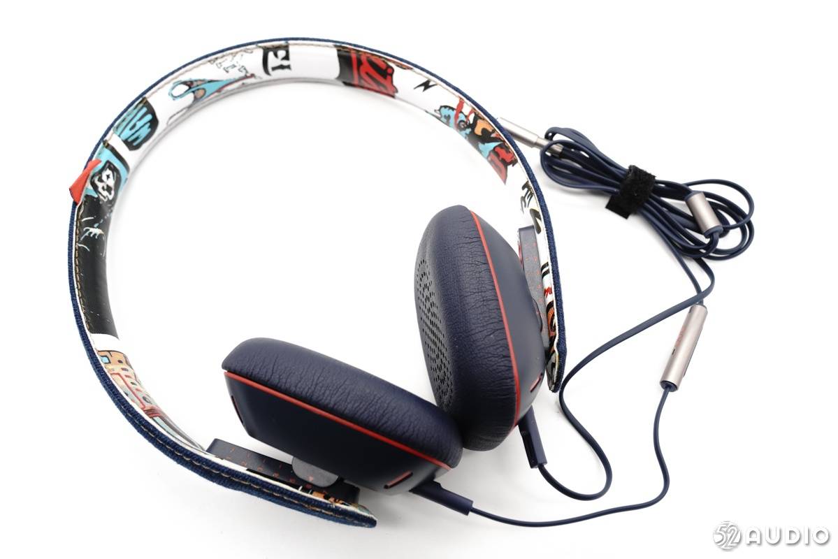

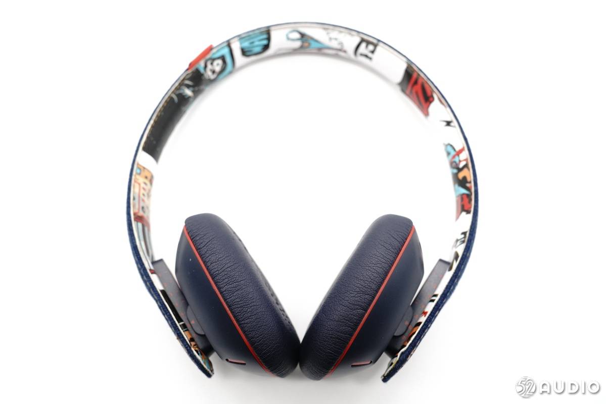

OVC H7头戴有线耳机整体外观一览。

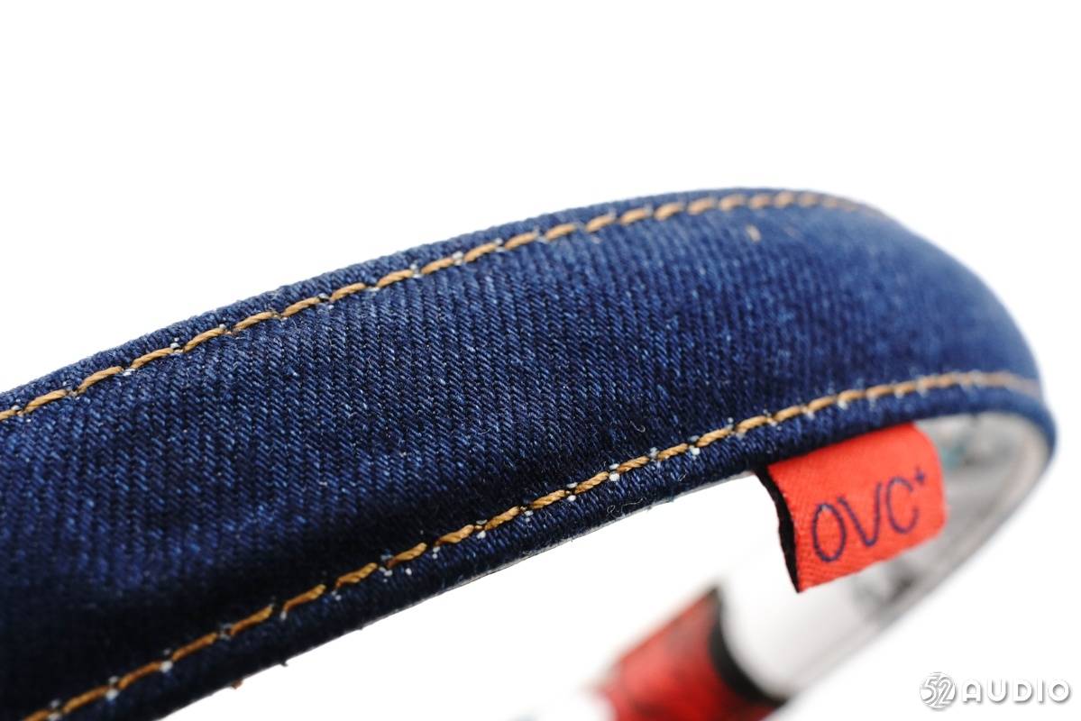

头梁采用牛仔布包裹,边缘走线固定。

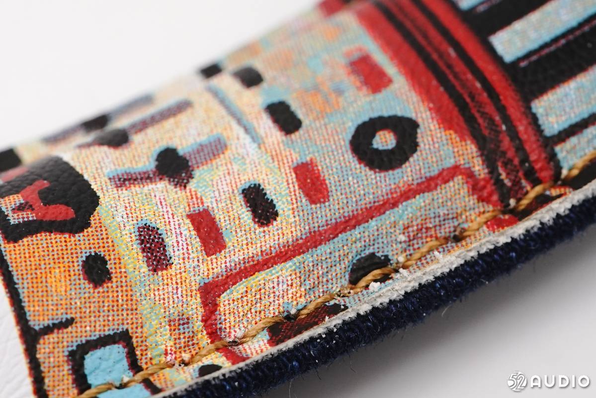

头梁牛仔布内侧印制有涂鸦图案。

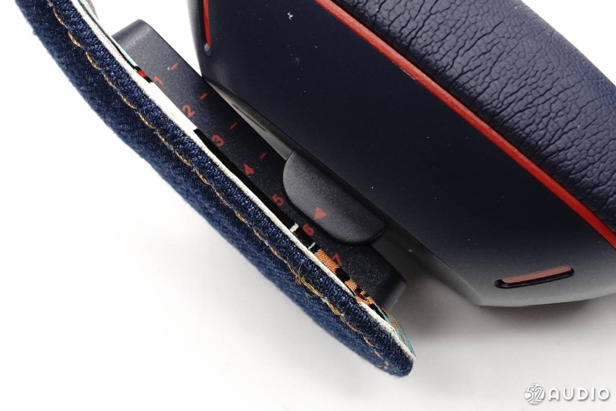

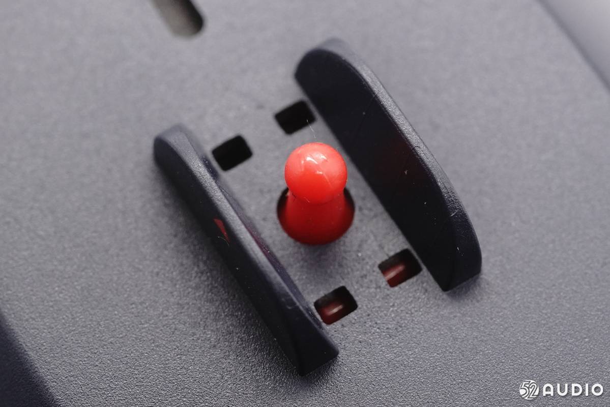

耳机耳壳与头梁采用卡扣式结构固定,并标有刻度尺。

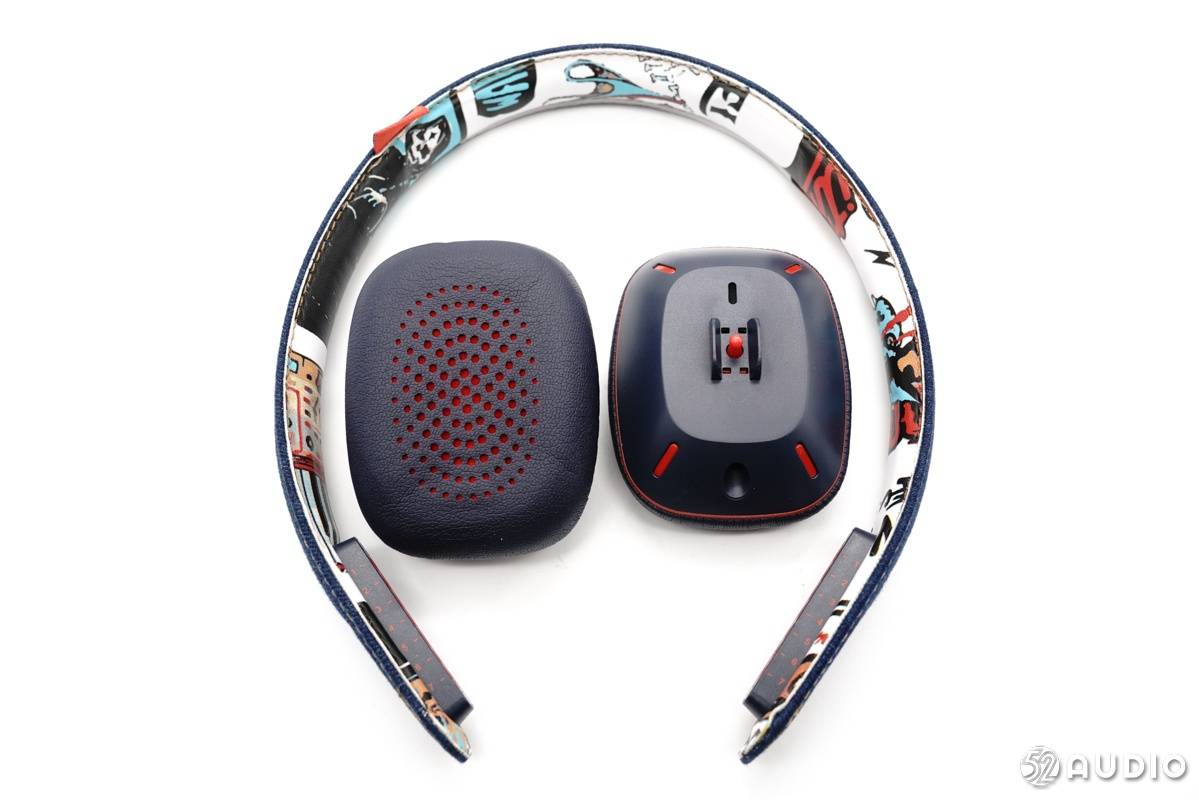

卸掉模块化耳壳。
头梁与耳壳交接结构特写。

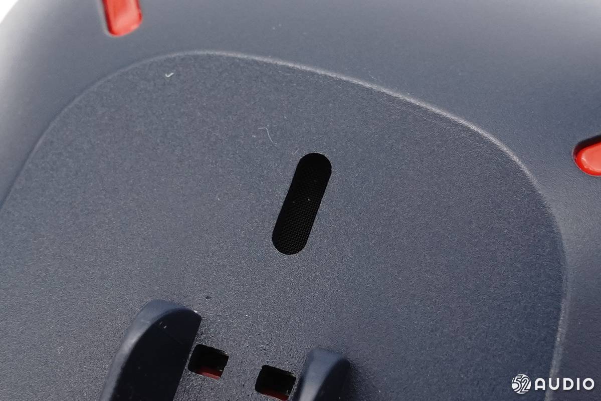

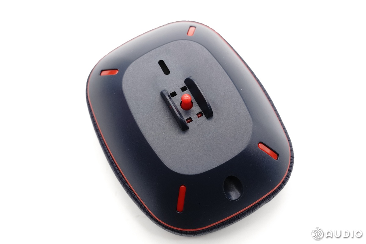

耳壳背面一览,中间有与头梁衔接结构,四角设计有橙色装饰条,用于区分两种不同音效耳壳。
耳壳与头梁交接结构特写。

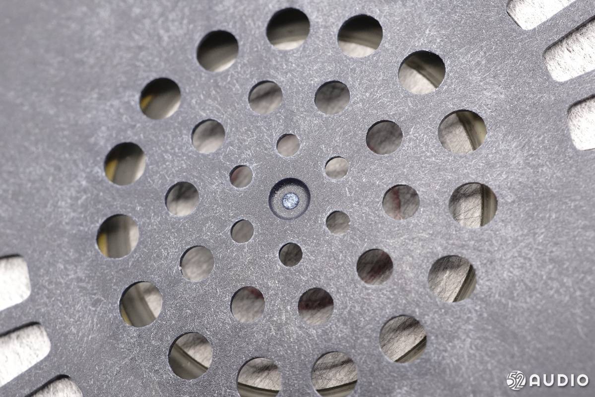

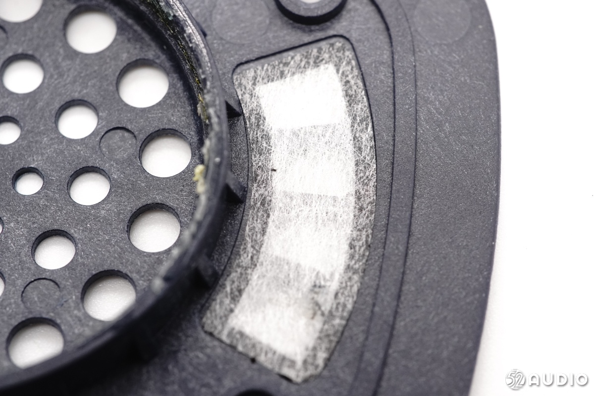

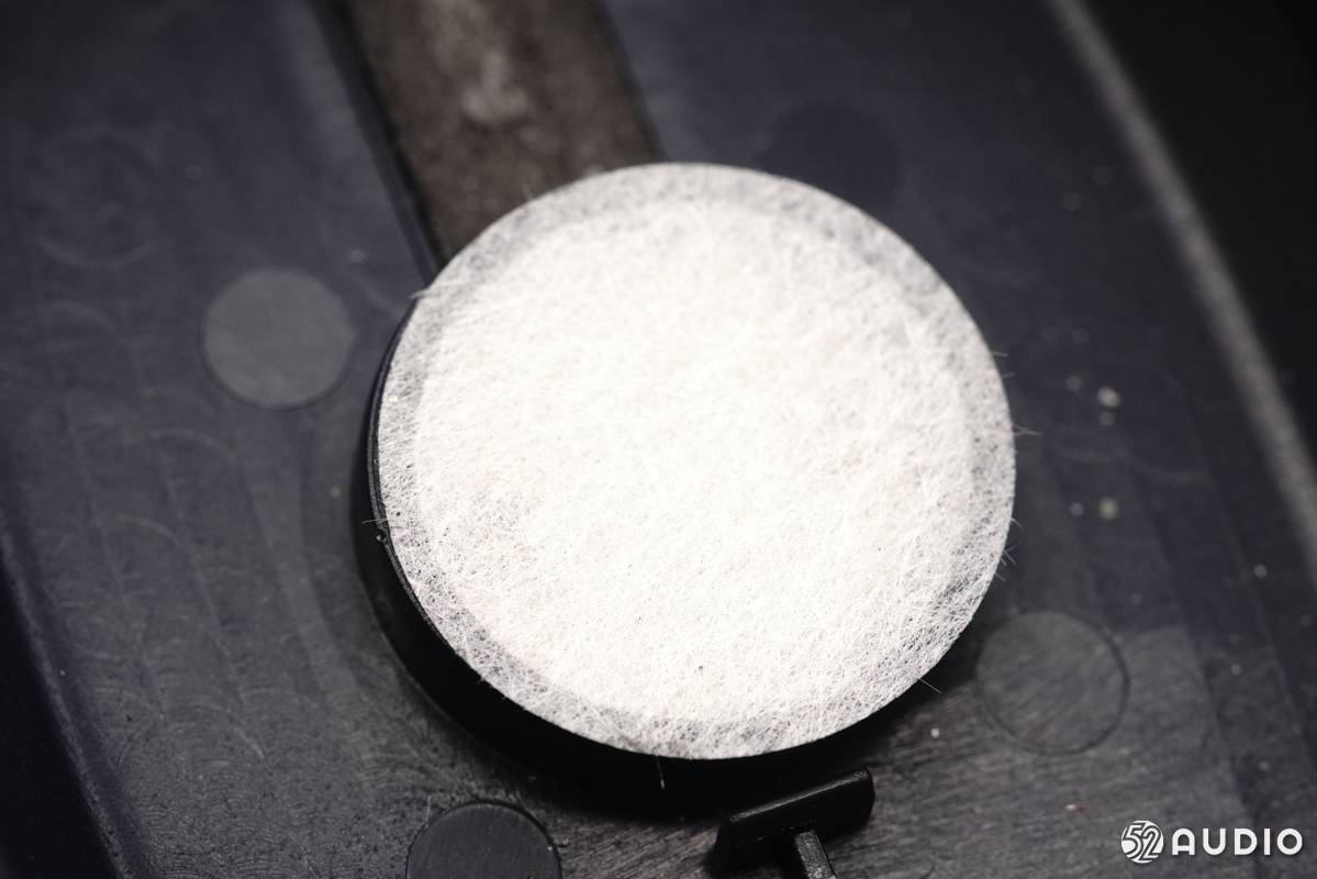

耳壳背面泄压孔特写,内部有防尘网覆盖。

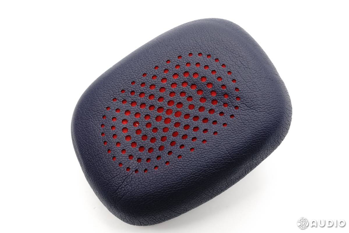

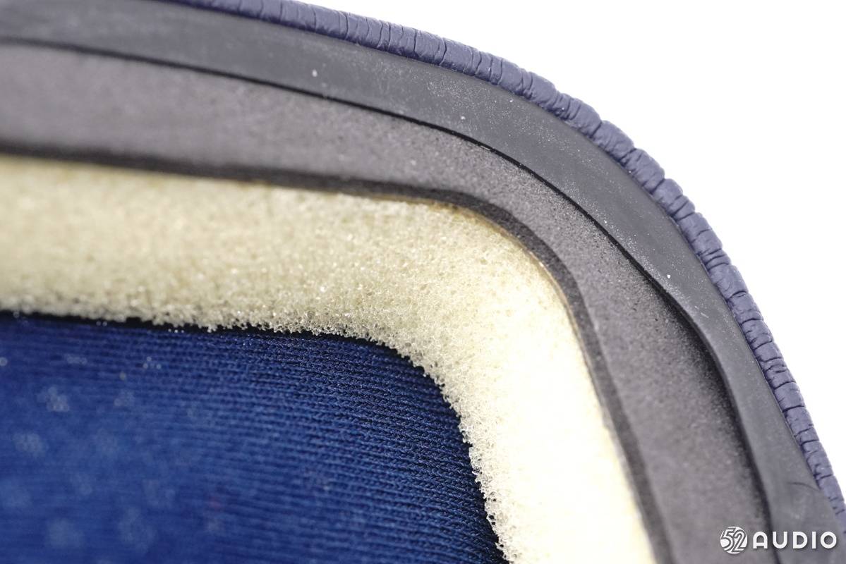

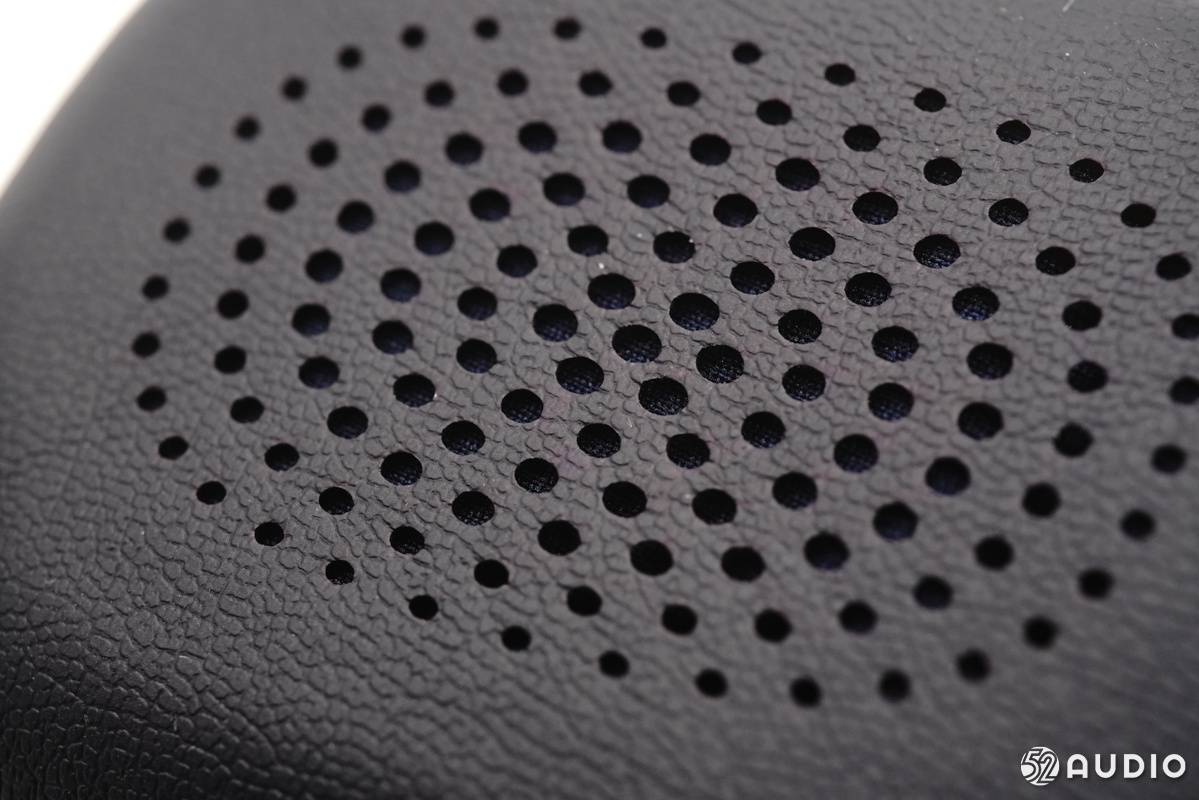

压耳式空气耳罩特写,圆形扩散状出音孔内部有橙色防尘棉覆盖,橙色为低音增强版。

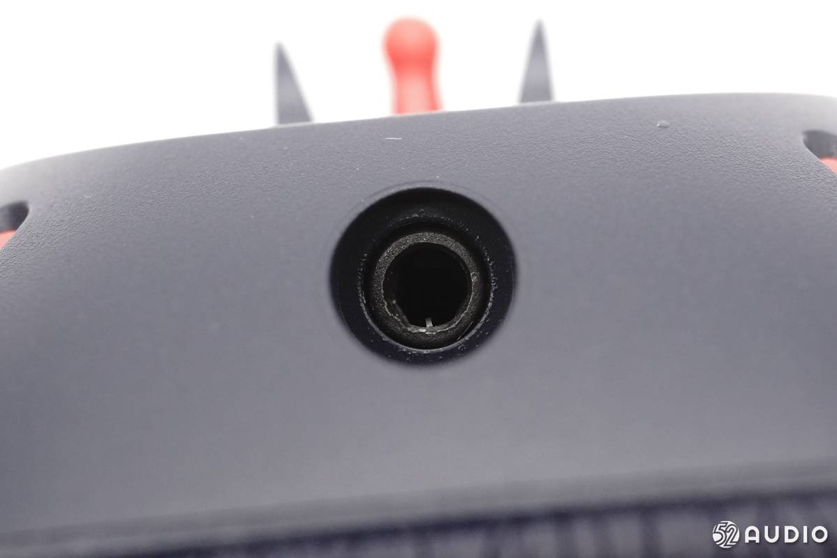

耳壳上2.5mm音频线接口特写。

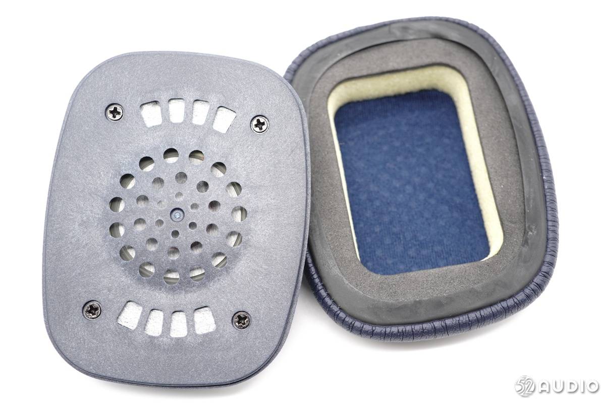

首先取掉HIFI均衡版耳壳压耳式耳罩,耳罩内侧蓝色防尘网覆盖。
耳罩内侧四周有海绵垫填充。
音腔盖板出音孔特写。

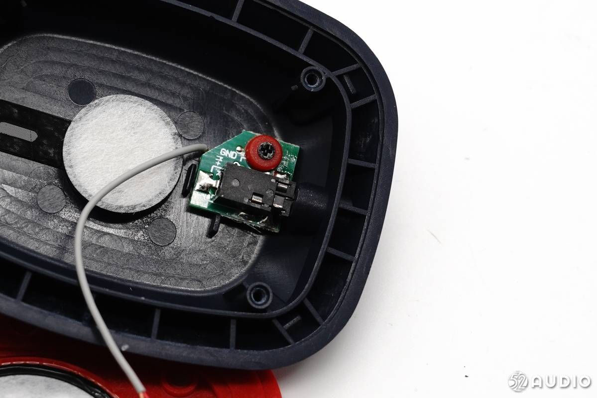

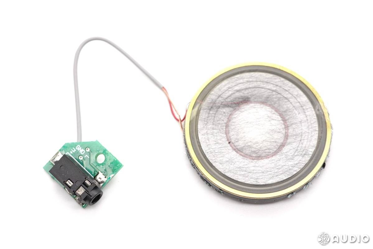

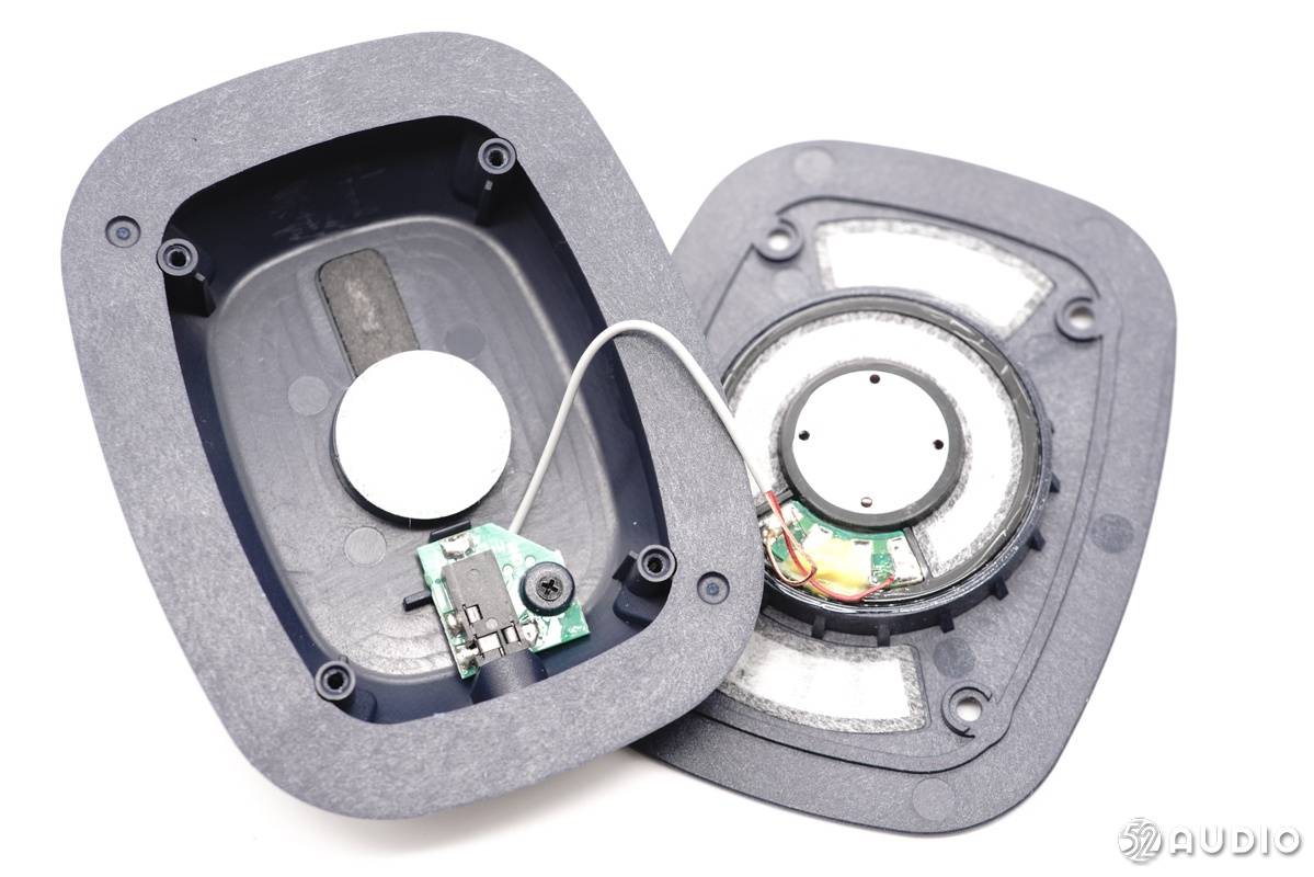

卸掉螺丝打开音腔,腔体内部有扬声器单元和2.5mm音频输入小板。
音腔盖板内侧泄压孔有一层防尘棉覆盖。
扬声器和2.5mm音频输入小板。

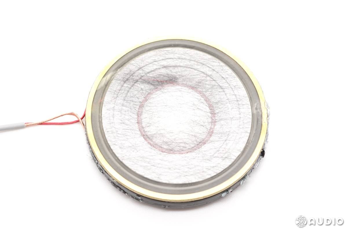

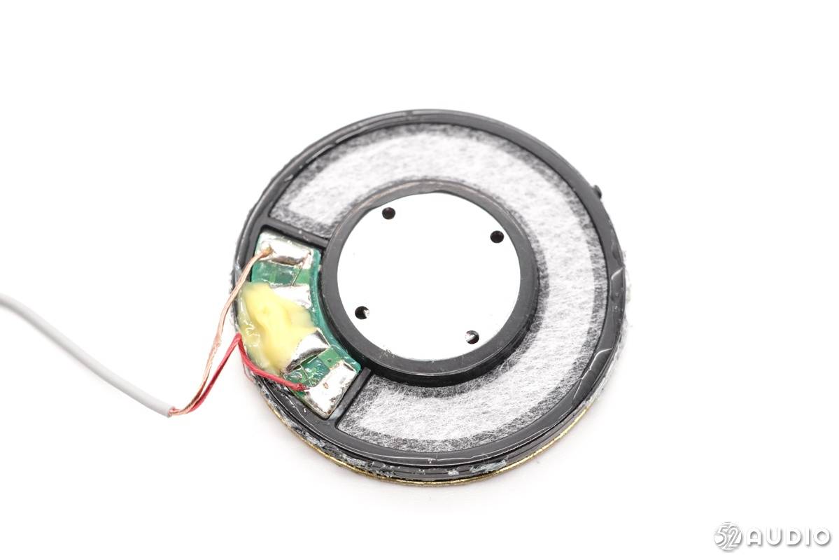

扬声器背面特写导线焊接。

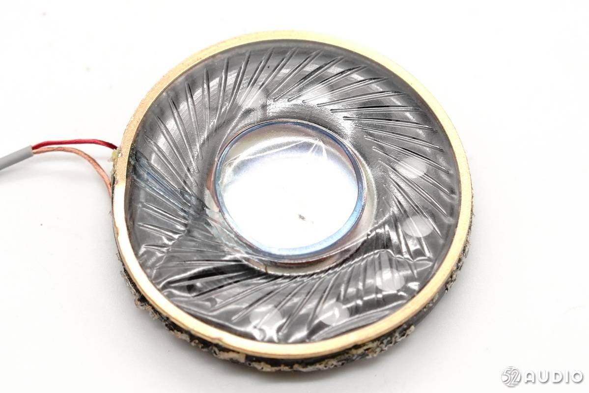

扬声器正面特写,采用碳纤维合成振膜。
经我爱音频网实测,扬声器尺寸约为32mm,与官方宣传一致。

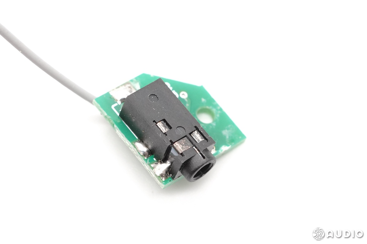

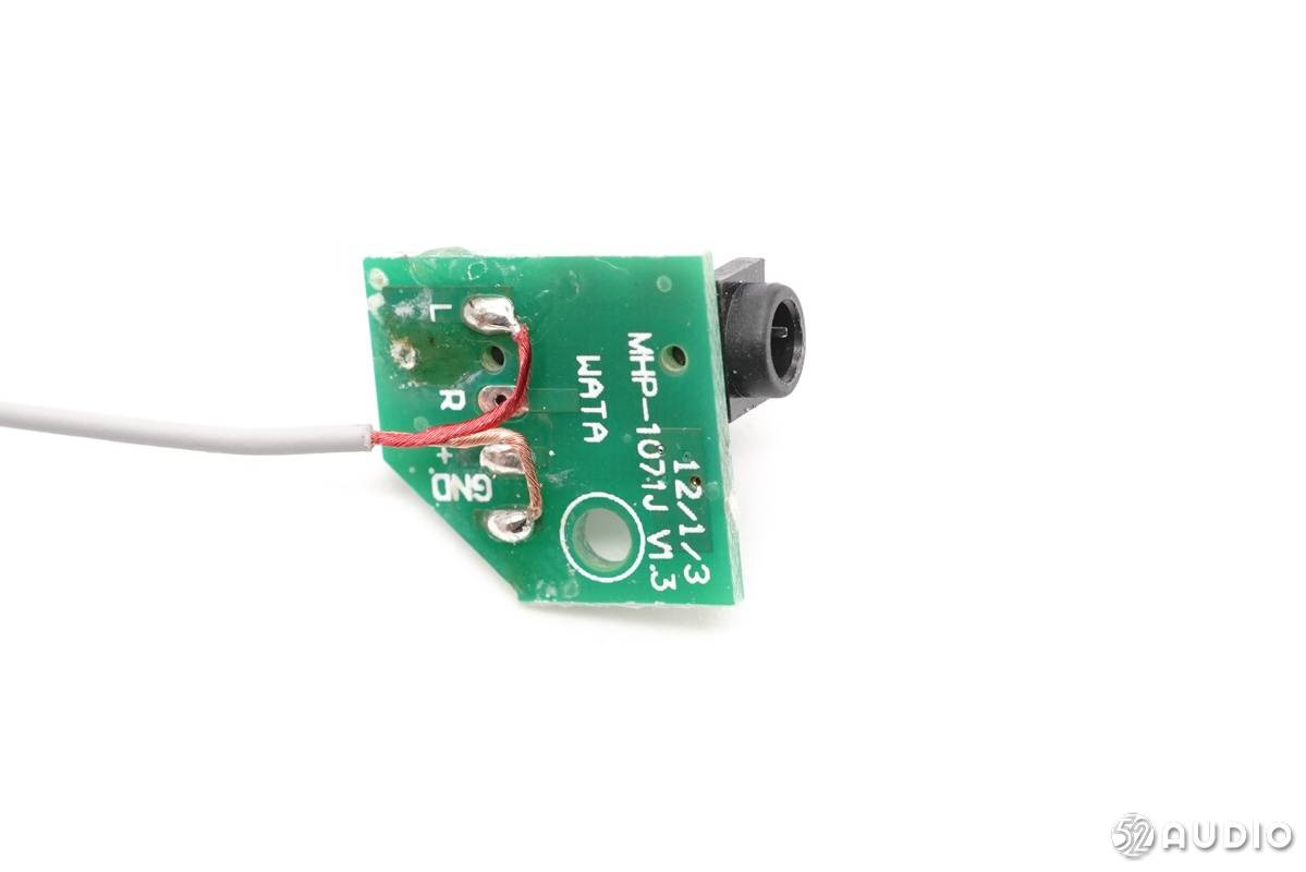

2.5mm音频线母座特写。
音频输入小板背面与扬声器连接导线焊接。

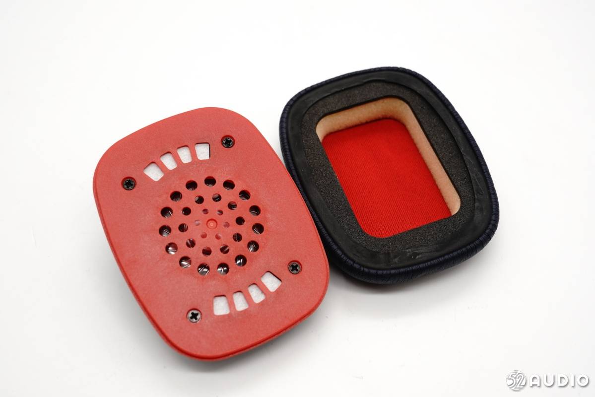

卸掉低音增强版耳壳耳罩。

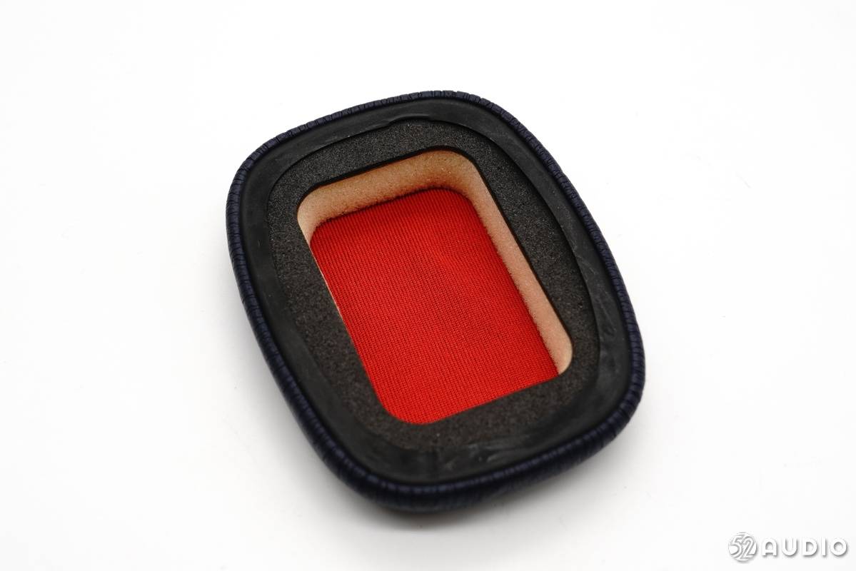

耳罩内侧红色防尘网布覆盖。

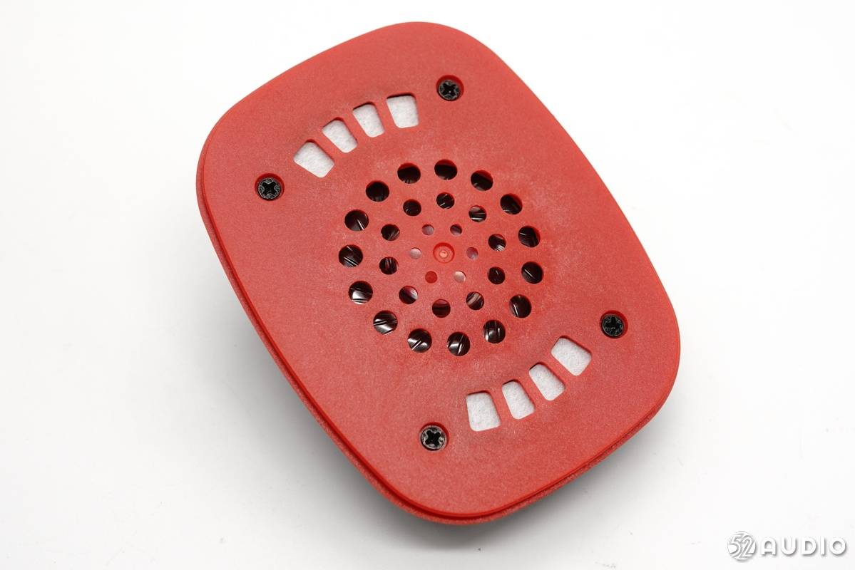

音腔盖板采用红色颜色,通过四颗螺丝固定。

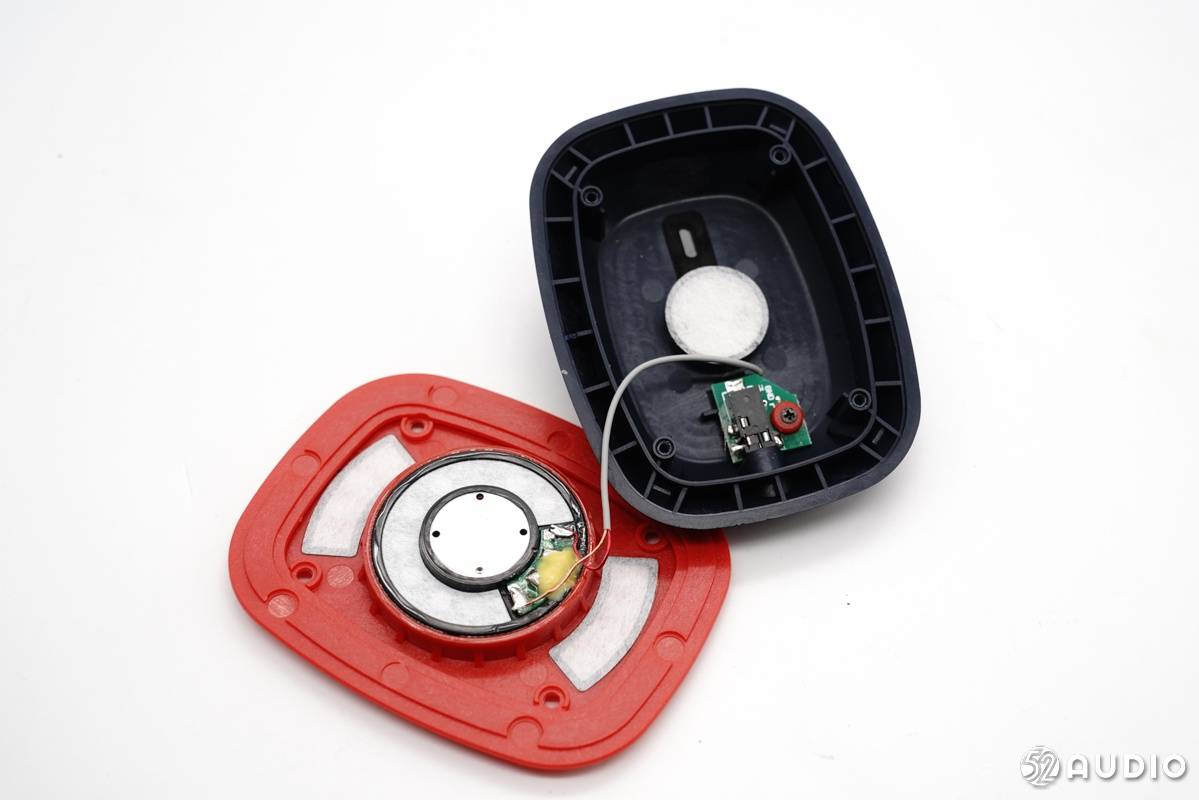

卸掉螺丝打开音腔,腔体内部结构一览。
音频输入小板通过螺丝固定,螺丝垫同样设计为红色。

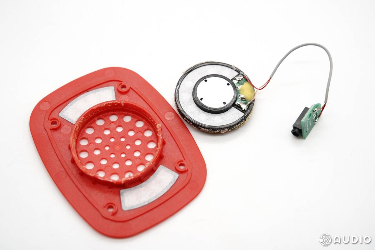

取出扬声器。
2.5mm音频线接口母座。
低音增强版扬声器采用PET复合振膜。

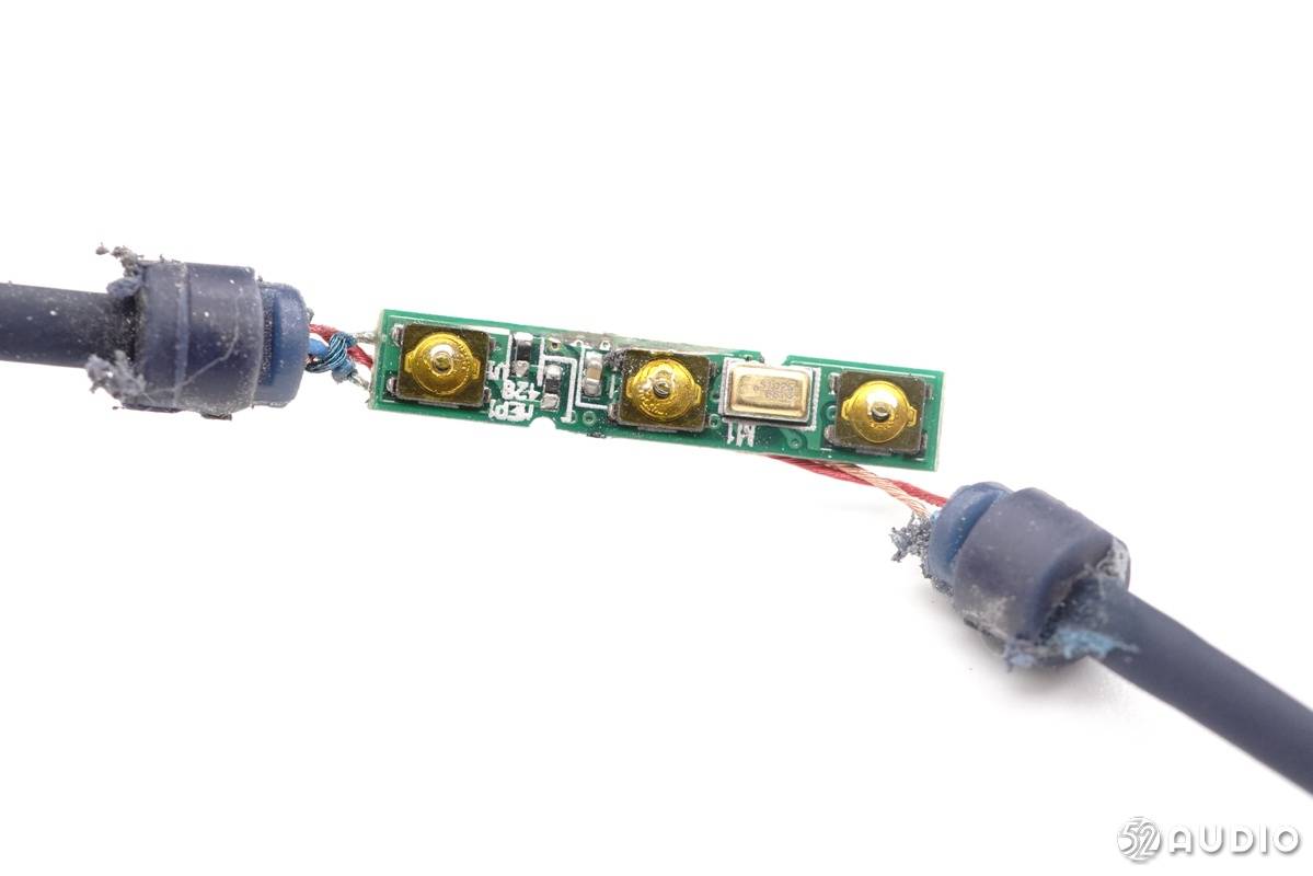

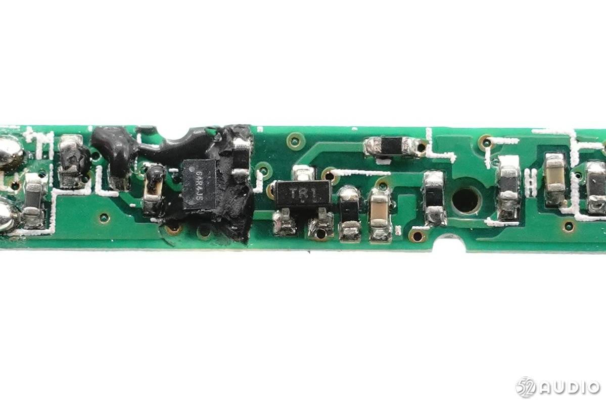

来到线控部分,切割开金属外壳,内部还有塑料腔体防护。

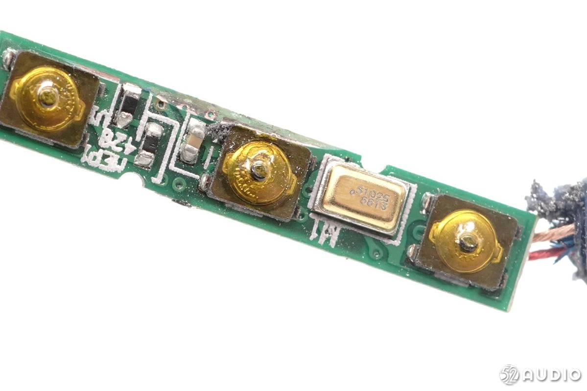

取掉塑料腔体,线控板正面有三颗微动按键和一颗用于通话的麦克风。
塑料腔体内侧麦克风开孔位置防尘棉覆盖。
镭雕S1025 8813的MEMS硅麦。

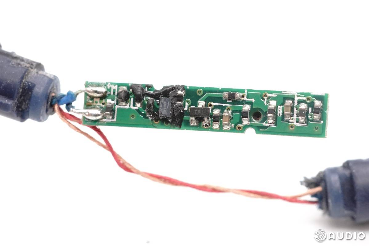

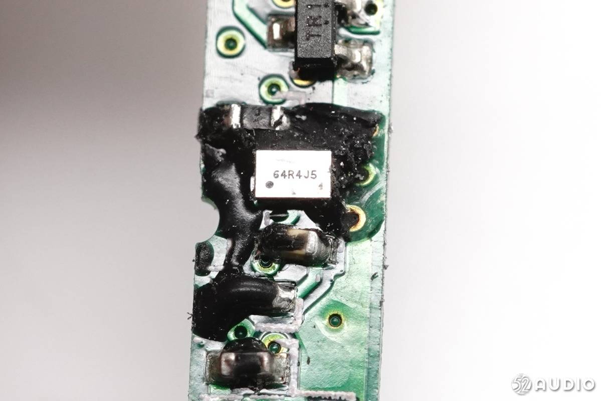

线控板背面有两颗IC和多颗电阻。
丝印64R4J5的IC,封胶加固。
丝印TR1的IC。

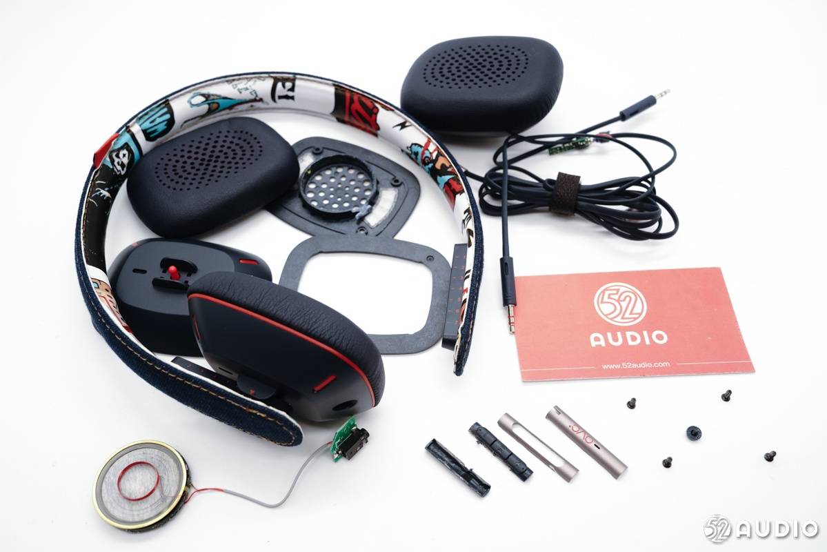

OVC H7头戴有线耳机 拆解全家福。
OVC H7头戴有线耳机 头戴有线耳机在外观设计上比较有特点,头梁通体采用牛仔网布包裹,内部柔软填充物填充,加上平压式空气耳罩,佩戴舒适;艺术涂鸦头带为这款产品赋予了新的特色,充满艺术气息。
配置上,配备了低音增强版(红色)和HIFI均衡版(蓝色)两副耳壳,分别采用了32mmPET复合振膜和碳纤维复合振膜,用以提供不同的音效体验。线控板上3颗功能按键实现各种操控,一颗MEMS的硅麦用于语音通话。整体来看,OVC H7是一款极具个性化特征的产品。
