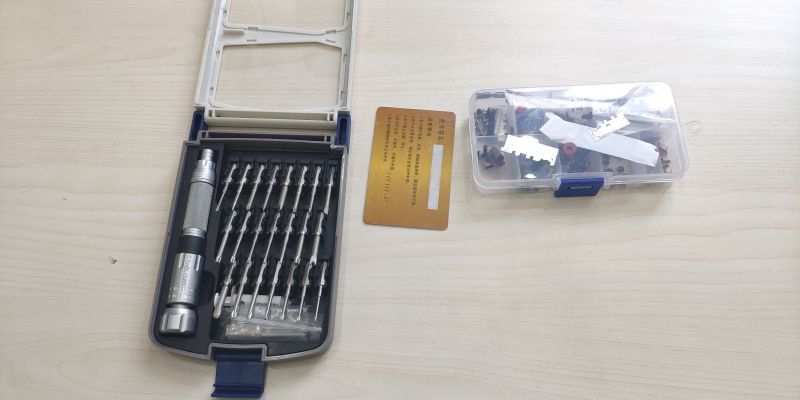

由于今天是加硬盘,所以电脑就没带了,直接把工具,螺丝盒,和没用的卡片带上了。
现在的电脑拆起来确实比T430时代的难拆了,找了好多位置,终于在摄像头对应的平行位置找到了好下口的点,然后卡片狠狠的插入,正面直接摧枯拉朽挑开了,两边就是试着从前面开始轻轻的扣,总体来说还是比较容易打开的。

51的螺丝刀好评!

啊!被您看出来了。哈哈哈哈哈哈哈!这螺丝刀拧螺丝时,握实感很强,舒服,踏实,让人放心。

右边的盒子, 是买什么送的,,,,我也有一个同样,记不起在淘宝买什么带的, 只记得买过润滑套件 , 不确定是这个.

右边的盒子,这个是在51nb专门网淘宝店,当时买的螺丝盒。

我勒个去,你下面点评显示13块钱买的,我这个是2块钱。当时小配件类买了好多,价格也不错,包括那个USB2SATA转接线,这个送给无锡朋友公司里了。那套螺丝刀是促销时买的,真划算,里面很多不常用到的工具,居然后面在拆拖线板时,那种三角头的都有,太牛了。
