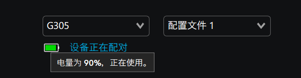

有大佬知道哪个牌子的LR44纽扣电池容量比较不虚标么?
前两天把手头一个G304的电池仓小改了一下,1节LR44供电,76g,用着确实感觉不一样,不是一般的舒服。
问题是,手头这板LR44标称是150mah,实际用下来跟240mah的锂电鼠标对比可能容量只有那个的十分之一,跟500mah的AA锂电池更是没法比。
而且放电平台似乎不是很稳定,会出现电池没电以后抠出来放一晚上第二天又来电的情况。
从软件看,昨晚已经是黄电的电池,刚才装回去一看又是90%的电量。
估计用一会儿又会没电。
某宝看LR44价格相差还挺多的,这种便宜的不到十元就能搞50粒,就是两天一换有点小不爽。问下有哪个品牌是电量比较充足不虚标的么?
