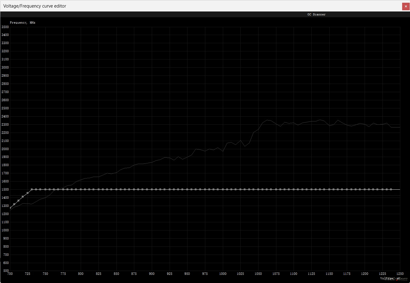

flyduck3 发表于 2024-5-11 22:09
大哥,这个只能输入数字,输入多少合适啊
点curve edit,编辑曲线,形状改成这样:
这图是我自己的3060,你的1650大致把最高频率限制在1.4Ghz附近,电压-10%,就完成限频了,显存方面可以保持默认。

发表于 2024-5-12 00:14:36| 字数 194| - 中国–安徽–宣城 电信 | 显示全部楼层
flyduck3 发表于 2024-5-12 00:07
这个点起来真费手🤣。电压-10%是在哪调呀
嗯... 你教你个方法吧,你先把整个曲线选上,往上拖大约150Mhz,然后再选上1.4Ghz以上的点,往下拖到整个都在1.4Ghz以下,apply即可。
然后你会看到curve有变,你不用管它,就当它是误读,实际你刚才设置已经生效了,你可以玩把游戏,同时用GPU-Z监控看看限频是否生效。
