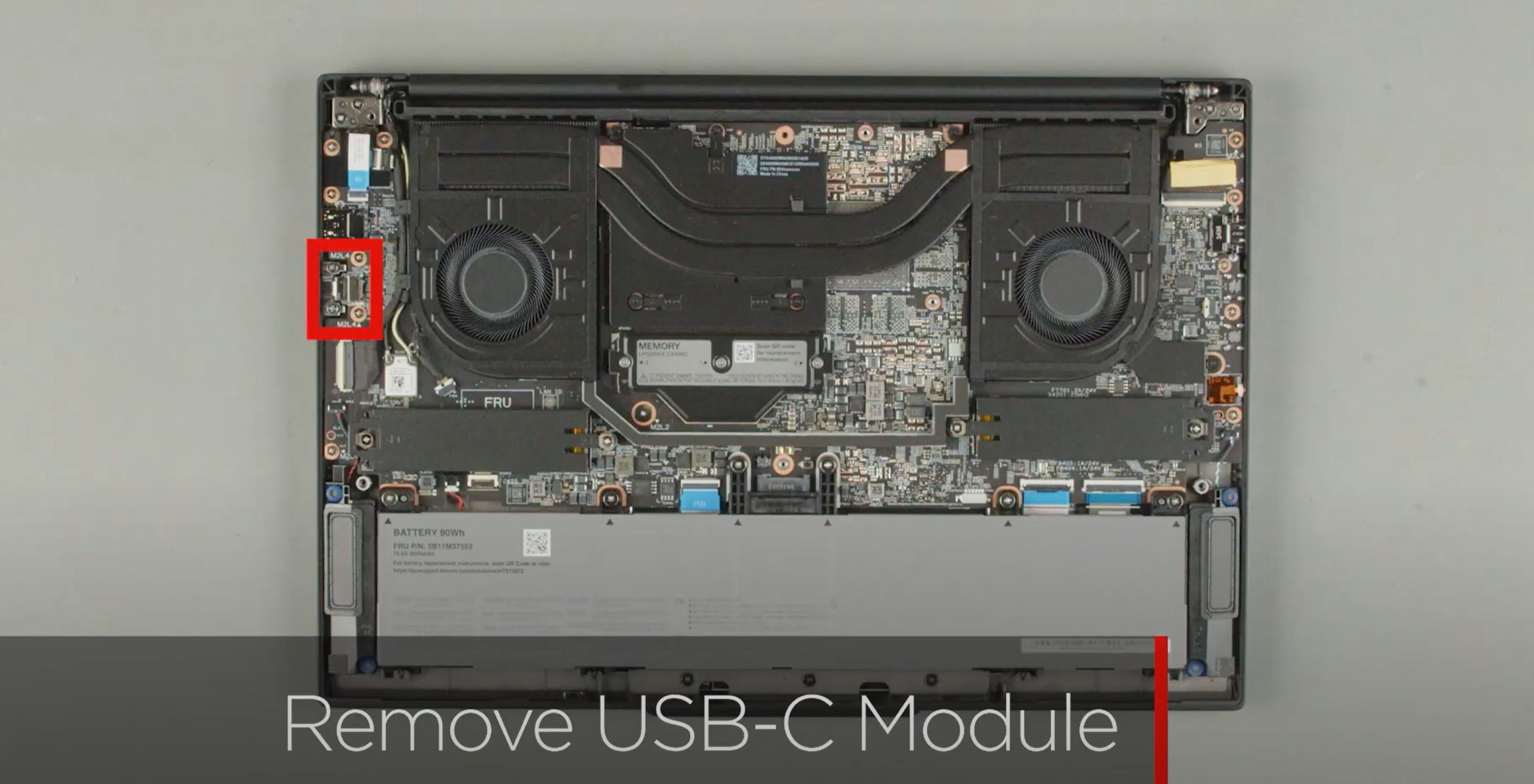

TYPE C 接口放在小板, 坏了可用户自已更换,这是过去一年多,我推动的工作。今天正变为现实。今年thinkpad 除开x1 carbon, 开始搞大小板设计,不出两到三年,会向到ThinkPad P1 Gen 8 设计靠近。

NBC 消息: 过去几年,USB-C 端口损坏一直是困扰许多笔记本电脑用户的一大难题。毕竟,USB-C 负责充电,损坏的 USB-C 端口会导致笔记本电脑无法使用。联想在新款 ThinkPad P1 Gen 8 中推出了一个解决方案:用户可自行更换 USB-C 端口。一段新的 YouTube 视频演示了更换 USB-C 端口是多么简单。
多年来,联想 ThinkPad 笔记本电脑一直采用模块化充电接口。旧款的专用 Slim tip 充电器通过可拆卸线缆连接到主板。即使充电接口坏了,也可以轻松更换。
USB-C 改变了一切。新的 USB 标准支持笔记本电脑充电,专有端口被淘汰。这在很多方面简化了用户的生活,因为现在您可以使用一个充电器为所有设备充电。然而,USB-C 充电端口并不容易更换:它们被焊接在主板上,这意味着损坏的 USB-C 端口可能会导致设备无法正常工作,从而需要更换主板——这会带来昂贵的维修费用。
新款联想 ThinkPad P1 Gen 8是首款取消 Slim tip 充电接口,转而采用 USB-C 充电接口的 ThinkPad 移动工作站。同样,这在可用性方面是一个不错的改变,但设备的可维修性如何呢?事实证明,联想听取了用户的反馈,并在新款机型上采用了模块化 USB-C 接口;右侧的 USB-C 接口就是模块化的。
随着这款笔记本电脑的发布日期临近,联想在其联想支持 YouTube 频道上发布了一段视频,展示了更换充电端口是多么简单:打开后盖后,用户只需卸下 USB-C 端口周围的两颗螺丝。卸下螺丝后,即可更换端口。

是的,type-c毕竟略显淡薄,作为电源供电需要握手协议,一旦出问题就必须更换主板的话成本过高,烂脑娃推出措施使得用户在不更换主板的情况下,仅更换type-c不失为清明的明智之举。点赞。

好家伙,这图是核显版机型
