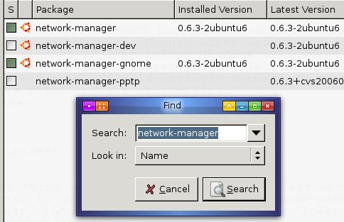

我们要做的第一件事就是点亮无线模块。幸运的是在ubuntu中让迅驰无线模块工作十分简单,如果您使用gnome-network-manager的话。打开系统(system)——管理(admin)——新力得软件包管理(synaptic),点击搜索(search),选择搜索范围(look-in)为“名称”(name),输入
network-manager
图6 安装gnome-network-manager
点击“network-manage”与“network-manager-gnome”旁的复选框,均选择“标记为安装”(mark for installation)。
选择“应用”,安装选取的组件。
