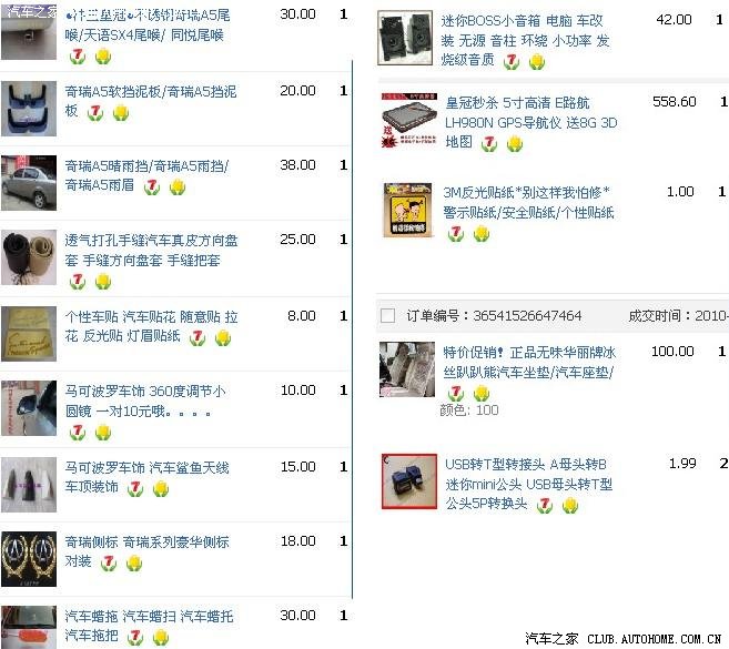

淘宝清单:

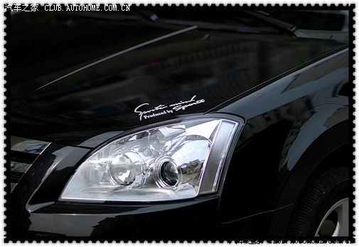

前大灯车标贴

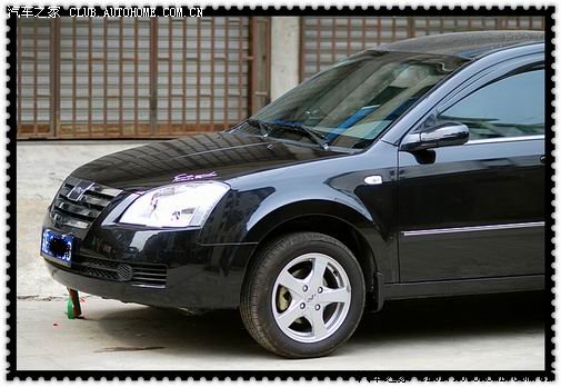

由于停的地方狭小,我的85mm头没法拍到全身,就先来个前半身吧,下图中有3处装饰:贴纸+前挡泥板+晴雨挡

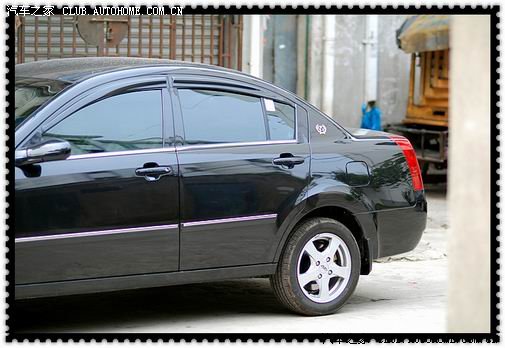

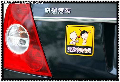

下图中也有三处装饰:后晴雨挡+后挡泥板+侧标,晴雨挡需要加热,俺是用电吹风吹的,挡泥板安装反而是后面的容易,就是后面的空间小,前挡泥板需要转动方向,然后在铁板钣金上打个小孔才能将自攻螺钉拧上去

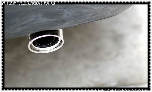

尾喉,安装时需要坐在地上,我的三个螺钉有一个滑牙了,不知道会不会震动时有问题?

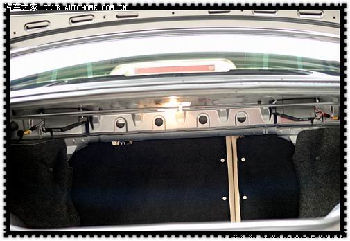

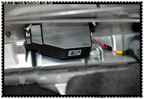

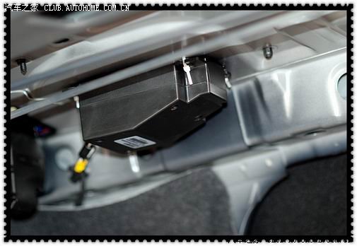

后备箱喇叭,这个参照论坛帖子上用的是BOSE小音箱,左边效果
右边效果,没有使用螺钉,直接用扎带固定的,接线安装预留线上的绿色和棕色接小音箱的正极,然后再固定

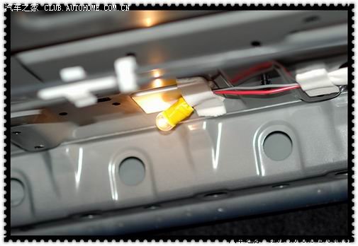

后备箱灯是自己用摩托车上的转向灯(12v)焊接连线,然后接到预留线上的,很方便,注意不要短路就可以,然后加了阻燃贴纸
来个后备箱整体的PP

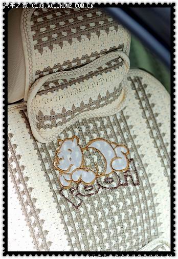

坐垫,买的趴趴熊,气味还行,不是太大,做工对得起价格

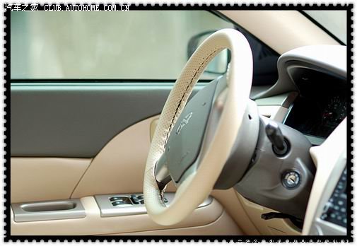

自己缝的方向盘套,不错的,就是晚上下雨天在车里搞了2个小时,边听音乐边缝,小插曲是我的手给扎了下,老婆那个心疼啊,哈哈~~~~~~~

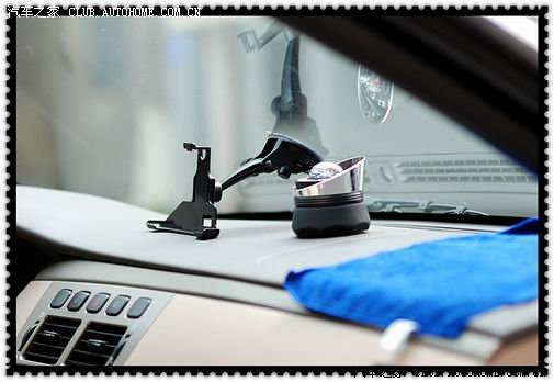

导航买的是高清版的,带8g卡,4个地图,本人觉得凯立德和高德比较不错,下图是导航支架的安装位置,还有送的香水(差劲的东西)

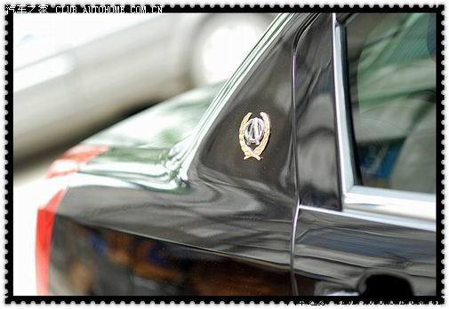

再来个侧标的特写
