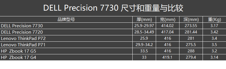

午休完毕回来了,继续:
1. 你说P72 ‘自我阉割’, 而且尺寸差不多的情况下,没有巨大的性能优势。
我觉得这个不成立。
首先我没有说P72是完美的(没有wwan卡确实遗憾,但也谈不上致命)。但是‘自我阉割’这个是你说的,我没觉得。这三个机器,论体积,P72是最小的,7730稍微大一点点,厚度上。17G5是最大最笨,也是性能最差的,不信你把17g5的fpu+gpu双烤的功耗拿出来看。P72双烤是最强的,我测试的帖子有,7730双烤的时候cpu只有30-40w(另外一个老哥也放出过帖子),P72是60w左右。而且P72的噪音不会比7730,17g5大。你一定要说,确实确实性能没有明显高一大截。
但是,你如果有条件买美行的话,价格确实实实在在的便宜了一大截!这个对于很多人本身就是巨大的优势!你可以看到现在2186+p5200+4k,ebay新机可能就2600-2700刀,价格还是实惠的。价格优势也是优势,还要什么自行车?
那我反过来也可以问,dell,hp的机器可能价格要翻个倍甚至还不止,可是性能和P72比没有任何优势,那请问这个如何解释?
---------我说的“自我阉割”,是指P72的上代P71、上上代P70,已经支持同时内置4硬盘(或3硬盘+1光驱)和WWAN,却“挥刀自宫”企图“葵花宝典”,结果在性能、尺寸和重量上却没有明显的巨大的优势----注意“明显”和“巨大”,那种99Wh>97Wh的优势,不是巨大和明显的,你也承认“确实性能没有明显高出一截”。
          同样,依据官方做出的尺寸重量对比如下图,可以看出P72也是没有明显优势,甚至部分参数还不如其他两家;
          那么在付出一个2.5吋(其实是光驱)和WWAN卡的代价之后,P72到底得到了什么呢?
          难道明显的优势就只有价格优势了?可这是美帝范围之内的事情啊!可就算人体共同体了,我也情愿多花些钱买一台可内置四硬盘和WWAN的P72/P73。
